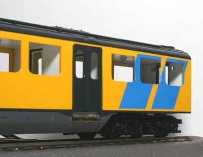

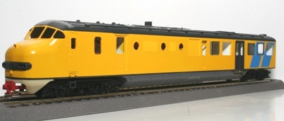

Met AutoCad sjablonen getekend voor de reklamebanen. En deze vervolgens overgebracht op de al wat meer door mij gebruikte masking folie.
Het resultaat...
... ziet er heel aardig uit, zou ik zo zeggen ;)
En...
... de mBDk was het eerst aan de beurt, domweg om deze techniek te testen. En omdat het best nog wel een werk is om alles netjes opgeplakt te krijgen.
( klik op de plaatjes voor een uitgebreider verslagje )
De oplettende kijker zal opmerken, dat er links-onder op de voorste baan een streepje blauw zichtbaar is. De oorzaak hiervan is bekend :) zie verslag ;)
Volgende aflevering verder met de B en de ABk  (y)
Grtzz,
Karst

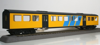

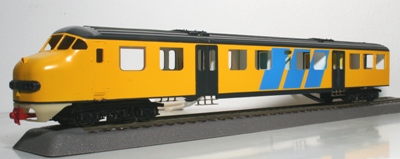

Dus... de reklame banen afgemaakt....
... de B
... de ABk
En...
... het stel in z'n geheel.
Nu is het eerst wachten op de transfers, als het goed is op de beurs in Houten. Kan ondertussen de lak mooi drogen en kunnen we het stel verder electrisch in orde maken. En natuurlijk de bodems nog ;)
Grtzz,
Karst

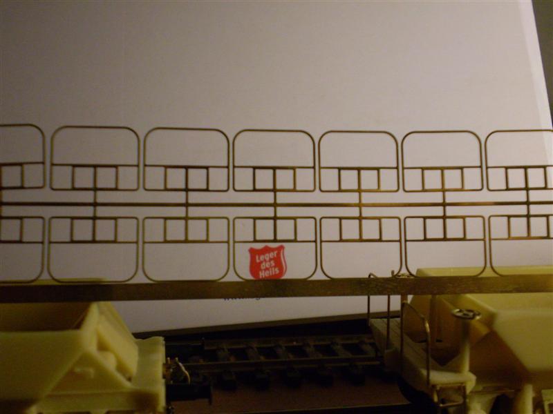

Het wordt weer mooi Karst. Nu word ik steeds benieuwder naar je nieuwe ramen.
Inmiddels heb ik ook een aanvulling op de ramen:
Plan U ramen in messing geetst, met dikkere lijsten waar de schuiframen zitten. Ik heb ze niet zelf geetst, maar met iemand anders op het forum heb ik de maten zo aangepast, dat ze nu perfect in de styreen raamopeningen zouden moeten passen.
Nu nog schoonmaken, in de primer en aflakken in aluminium. Dan zal ik het eens laten zien. Het goede hiervan is dat nu de raamsponningen gelijk met de buitenkant van de bakken komen te liggen. De ruiten zelf blijven in dezelfde plek. Ik zal waarschijnlijk de oorspronkelijke vinyl sponningen eraf halen en dan deze erin zetten met een beetje crystal clear.
Ivo

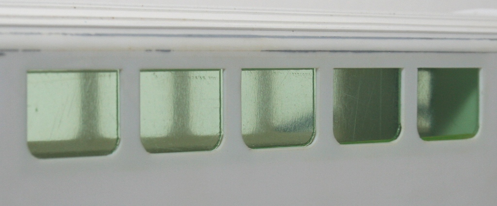

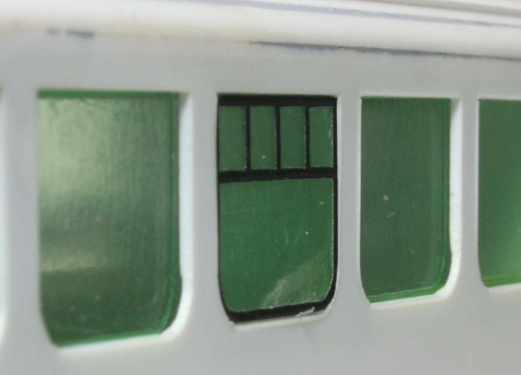

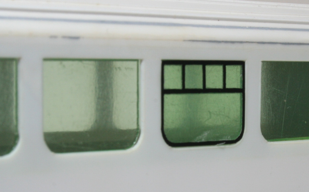

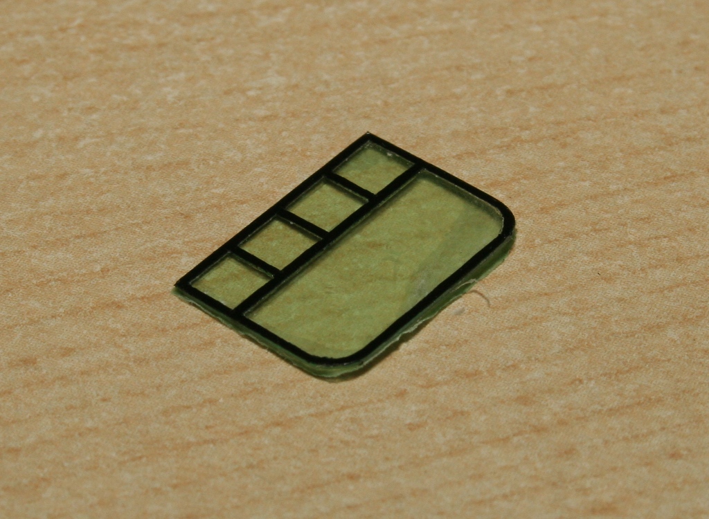

« Reactie #2788 Gepost op: 25 September 2009, 00:55:56 »
Fraai fraai FRIE ??  ;D
Ziet er goed uit Ivo, wat is de dikte van het materiaal ?
Ik vraag dat omdat ik er ook wel aan heb zitten denken, maar omdat de ramen van de PLU alleen een rubberrand hebben en verder nagenoeg vlak liggen met de buitenwand van de bak heb ik dit bedacht:
... het 'gewone glas' maar nu zonder folie. Dit komt 'flush' tegen de binnenkant van de 0.5 mm buitenwand. En wordt aan de binnenkant voorzien van de gebruikelijk stryreen 'dubbeling' en net zo gemonteerd.
... dan uit 0.3mm acryl, MET folie maken we allemaal losse ramen ( zie jouw sponningen )
... die drukken we van buitenaf in de vensteropening nadat er in de zijnaden een beetje KK is gedaan..
het resultaat is dan een ruit die zo goed als vlak ( minus de dikte van ongeveer de folie ) met de wand van de bak ligt.
Enig nadeel... veeeeeeeeeeeeeeeel meer werk, maar dat zal met de losse sponningen niet anders zijn...
Grtzz,
Karst
[Edit]
De groene beschermlaag zit er nog op, daarom lijkt het glas groen ;)
[/Edit]
« Laatst bewerkt op: 25 September 2009, 08:36:01 door Karst Drenth »

« Reactie #2789 Gepost op: 25 September 2009, 09:38:09 »
Karst,
Je mag nooit meer raden.
Je methode voor de ramen snap ik. Ach een beetje meer werk. Mijn plan U heeft er minstens 9 maanden over gedaan, vanaf vinyl pulken tot en met voorlopig af.
De op Rail 2009 geshowde methode met 3D geprinte ramen heb je dus weer verlaten.
Ik vind de methode van Frits Westers voor de ramen ook heel mooi, maar wat ik van hem begreep ook enorm intensief.
Kunnen we weer meerdere werkmethoden naast elkaar zien (y)
