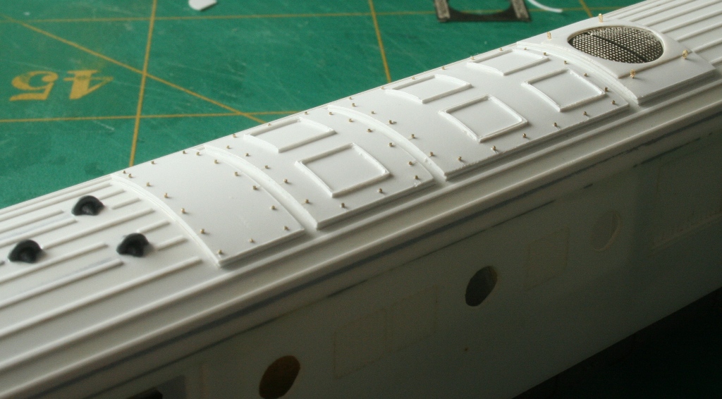

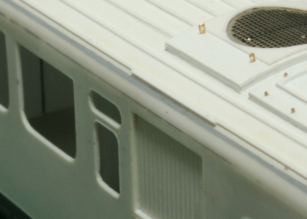

De mBDk dakbeplating idd eerst 'even' gestekelvarkend
Mijn draad was met 0.25mm nog net iets dunner dan dat van Ivo
En ik heb maximaal 0.35 mm 'laten staan'. Dus bijna alles weer afgevijld.
Het lijkt nu heel subtiel op de lange bouten die ook op dakfoto's van de Plan U te zien zijn

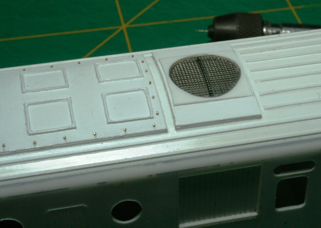

Wat daar ook op te zien was... is dat het ventilatorrooster op zich nog weer omgeven wordt door een dunne plaat. Daartoe nog een dakplaatje uitgesneden en afgeschuurd tot ca 0.15mm.
En....

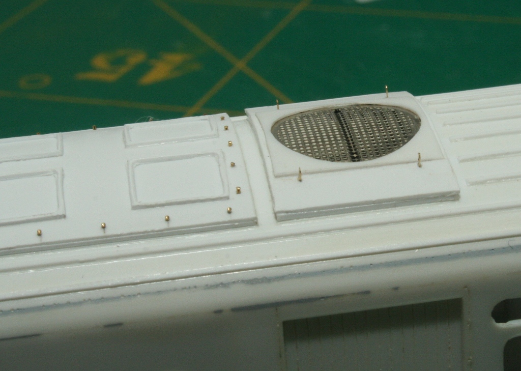

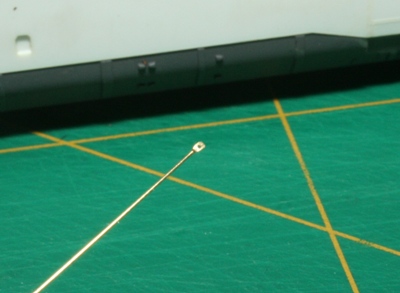

Dat er hijsogen omheen zitten. Nu heb ik geen restjes van messing kits zoals Ivo, dus een andere list verzonnen...

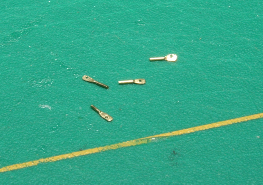

Van datzelfde 0.25mm draad zelf de hijsogen maar gemaakt. Heel simpel, uiteinde tussen de bankschroef en flink aandraaien. Het messing plet dan mooi. 0.3mm gaatje er in, wat bijvijlen en klaar !!
... 4 stuks waren er nodig, kosten in materiaal < 5 cent, in tijd 15 minuten
Netjes op de juiste afstand geplaatst....
... ziet het er erg filigraan uit vind ik zelf
Dikte van de oogjes: 0.1mm

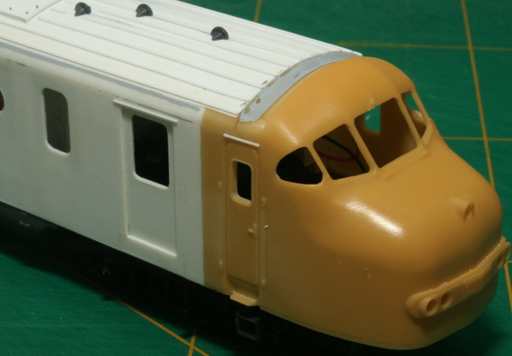

... en nog een overzicht van het complete motorcompartimentdak.
Grtzz,
Karst

Jongens, wat mooi allemaal.
Dat is klasse, hier wordt ik stil van.

Omdat Chris het stel in de periode na 1985 wil, kunnen we nog wat meer details aanbrengen...
Door het verdwijnen van de centrale regengoot, moesten er boven de deuren kleine exemplaren aangebracht worden. Tevens verviel in de inham achter de kop het gedoe met driehoekigeplaatjes en veel plamuurwerk
En....
...boven de grote ventilatorroosters is een stuk regengoot ( terug ?? ) geplaatst
Todo: ATB-leiding, ventilatoren en roosters boven de deuren.
En...... telerail antenne ! ??
