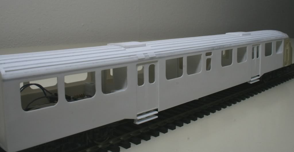

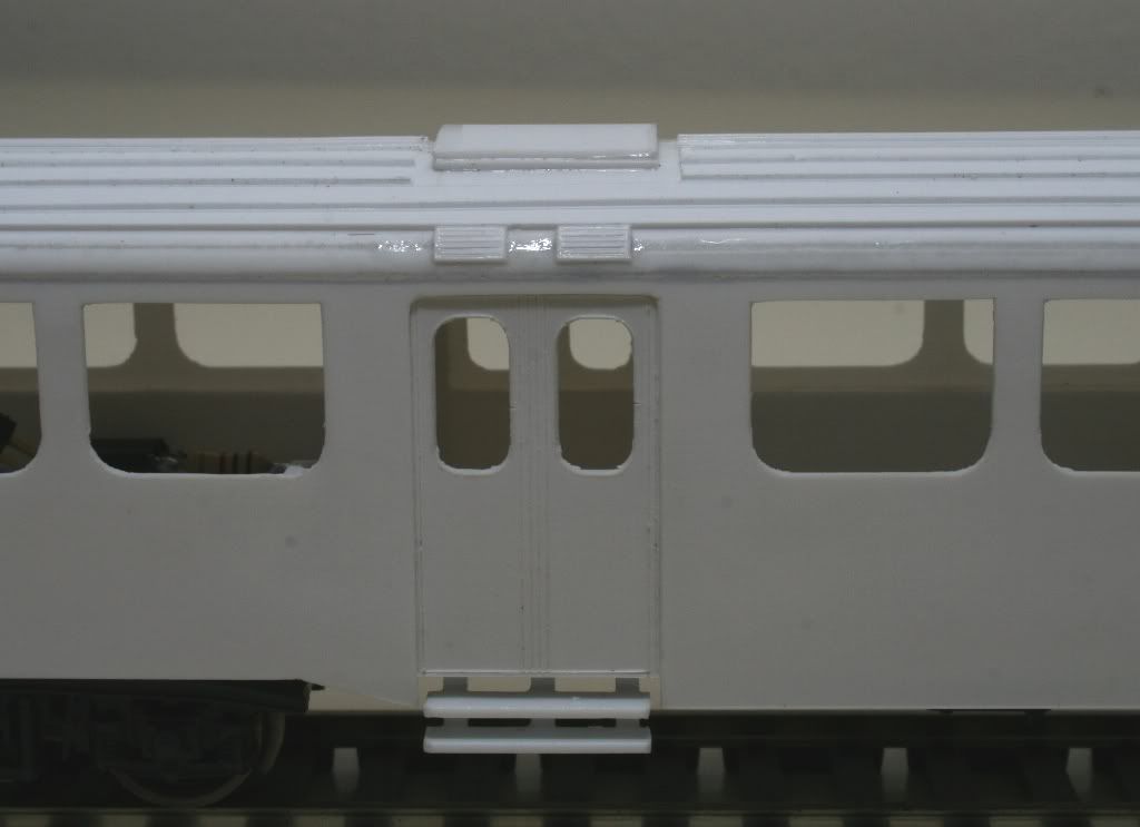

« Reactie #562 Gepost op: 21 March 2007, 01:05:11 »
Hi there,
Vanavond dan toch maar aan het 'waterballet'... De bakken zijn mooi rond en strak geworden op de rondingen.  :P Ik had dan ook al wat ervaring met producten van Trawos... ;)
Hier geen foto's van  ;D Maar....
Update:
Dakstrippen en andere accesoires !  8)

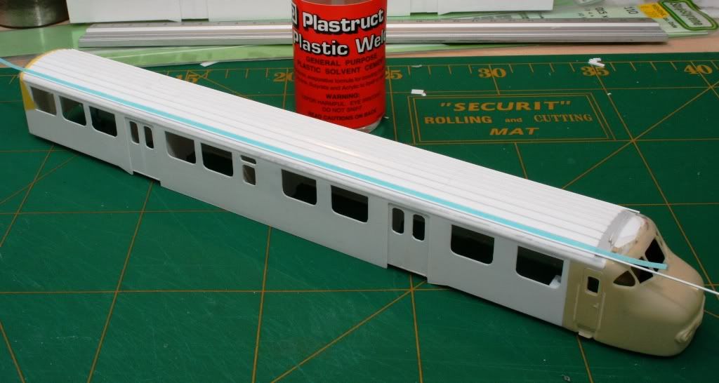

Na het schuurwerk was het dus tijd voor het aanbrengen van de dakstrippen...  :o
Oei, wat is dat een gepriegel... en dus valt de tijd tegen. Heb bijna de hele avond gedaan over 1 bak :( Maar het resultaat is dan ook wel om te  :-*  ;)
De ABk met zojuist de laatste strip er op geplakt...
... De middelste en buitenste strippen zijn het lastigst. De middelste vanwege het feit dat die precies midden over een plotlijn moet lopen (de anderen zijn tegen een plotlijn aan gelijmd, strakke lijn gegarandeerd ;) ),  de buitenste, omdat de plotlijn daar verdwenen is vanwege het schuren en plamuren.
Op zich niet zo erg, want de laatste, als imitatie van de 'regengoot' staat toch iets verder naar binnen.
Te zien is een strook schildersplakband dat ik op 1.5 mm afgesneden heb en tegen de al bevestige rib aangeplakt. Hierdoor krijg je toch een mooie strakke lijn  ;D

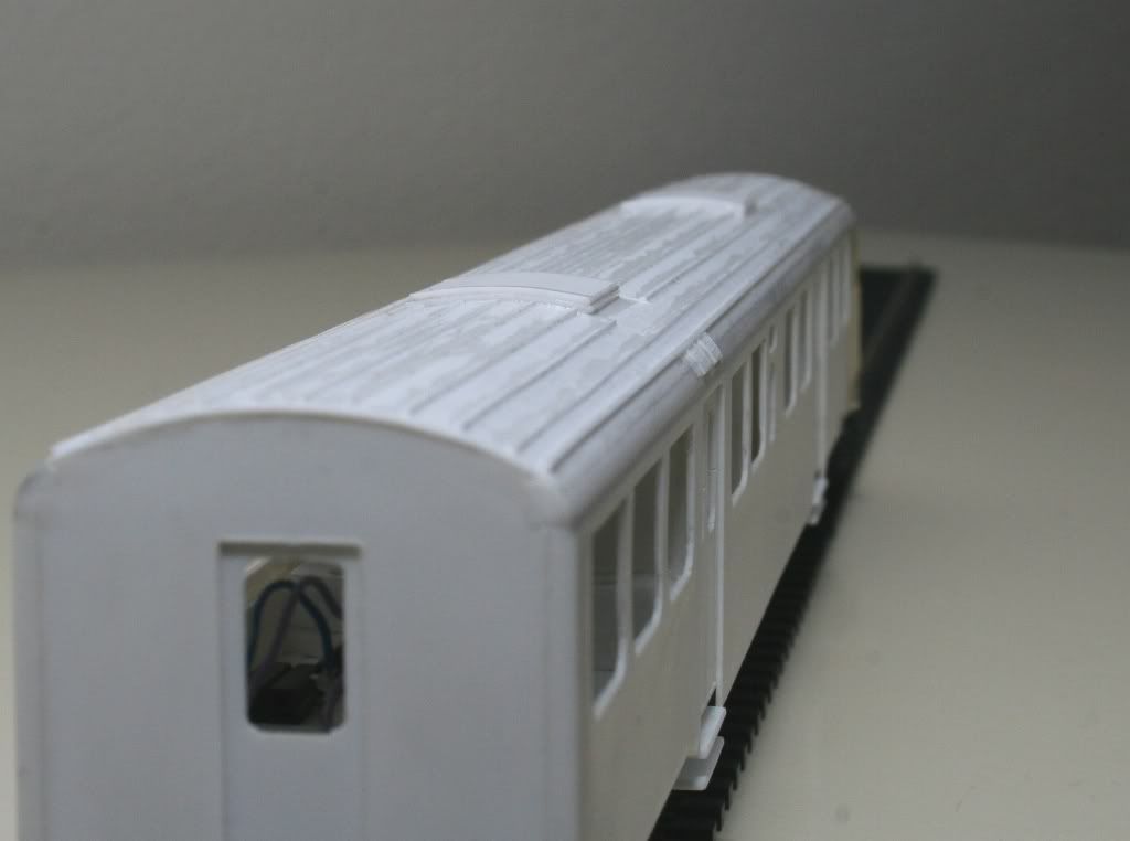

Let ook op, dat de strips gewoon over het hele dak geplakt zijn. Dit ook weer met het oog op het 'vluchten' van de delen voor, na en tussen de waterbakken.
Als je er in de lengte overheen kijkt, kan je wat opvallen....  ::)
... ik heb namelijk een optische truc toegepast: De buitenste ribben zijn 0.5 x 0.5, dit om de dakgoot te imiteren. De daaropvolgende 3 zijn 0.4 x 0.5 en de drie middenste 0.25 x 0.5. Het effect wat ik hier mee probeerde te bereiken, is dat het dak van een afstand wat vlakker lijkt. Ook aan de kopzijde, lijkt de boel duidelijk platter !  8) Gewoon meer Plan U sfeer dus ;)
Bij een eventuele volgende Plan U denk ik er toch over om ook de 0.4 in 0.25 uit te voeren, het lijkt net iets fijner, en de dakgoot komt dan nog beter uit.
Een overzicht van de ABk, op de "torpedo's" en ATB leiding na is deze bak gereed voor de spuitcabine...  :P :P :P
... De waterbakken zijn 1mm dik, maar omdat dat natuurlijk weer niet gebogen kan worden, 2 plaatjes van 0.5 op elkaar.
Merk op dat bijna alle (spuit)plamuur weer verdwenen is. het spul heeft er in principe niets anders te zoeken dan het vullen van naadjes  ;D ;D
Even wat details...
... veel completer kan het niet meer... Het eind komt in zicht ;)
Voor de mensen die bang waren dat er geen ruimte voor de gele bies zou zijn, die komt vlak onder de ventilatie roosters en is slechts een halve mm dik, dus nog boven de nu zichtbare grijze lijn. De deuren komen optisch nog wat omhoog, omdat daar nog een heel dun stripje bovenkomt als regengootje....
Nou, dat was weer een leerzaam avondje. Hopen dat de volgende 2 sneller gaan, maar daar zit ook de mBDk bij met al z'n motor luiken...
Wordt vervolgd.
Grtzz,
Karst
« Laatst bewerkt op: 21 March 2007, 01:21:08 door Karst Drenth. Reden: aanvullingen »

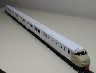

« Reactie #563 Gepost op: 21 March 2007, 19:05:36 »

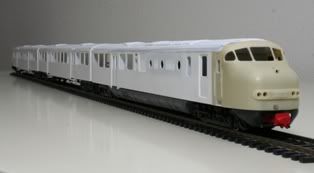

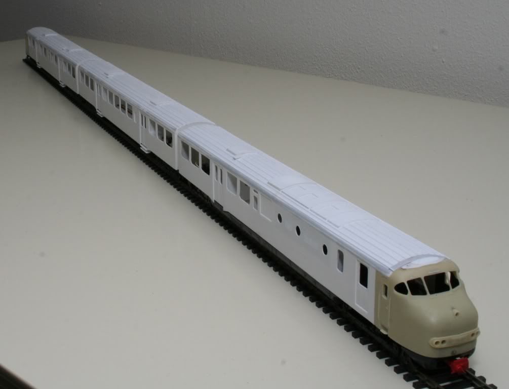

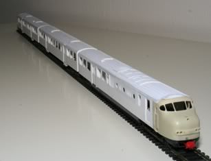

even wat plaatjes, flink 'doorgestript'...
Wordt vervolgd.
Grtzz,
Karst

« Reactie #564 Gepost op: 21 March 2007, 19:18:32 »
SCHITTEREND !!!!
Railhopper
  • Berichten: 2366
« Reactie #565 Gepost op: 21 March 2007, 19:21:36 »
wat is dit kwijlen zeg  :D ;D :D
Rene_H
« Reactie #566 Gepost op: 21 March 2007, 19:27:50 »
Weet niet of ik voor mijn beurt praat, maar ga je nog mooi handgreepjes maken bij de cabinedeuren?
Karst Drenth
  • Berichten: 10489
    • Plan U op Sleutelspoor
« Reactie #567 Gepost op: 21 March 2007, 19:31:46 »
...ga je nog mooi handgreepjes maken bij de cabinedeuren?
Ik heb deze steeds angstvallig ontweken tijdens het schuren....  :-X
Grtzz,
Karst
