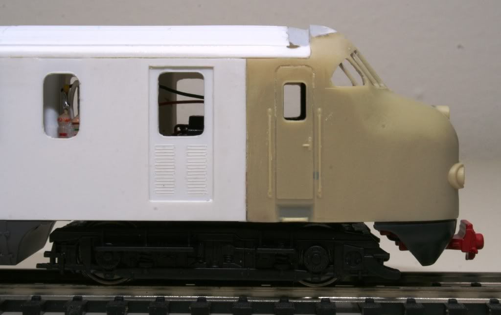

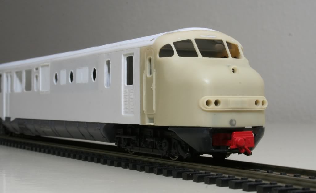

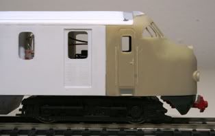

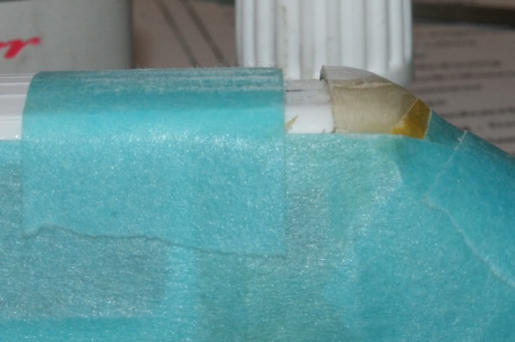

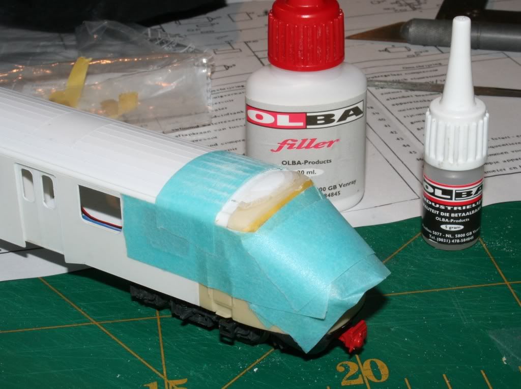

Terwijl jullie lekker aan het speculaas bakken waren, heb ik maar lekker doorgewerkt... ;)
Update:
Gister gebleven bij de wat 'ingezakte' kop...  :D
Nu dezelfde kop in operatiekamer outfit: Plastische chirugie ...  :P
... met 2 laagjes styreen (0.3 en 0.5) , Olba lijm en filler de kop in vorm gebracht.
Na dat het verband er af is...

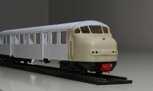

... de vergelijking opnieuw. Een heel dun laagje spuitplamuur, moet nog ff drogen. Om vervolgens met NAT 1000 schuurpapier net zo glad te worden als de kop zelf  8)

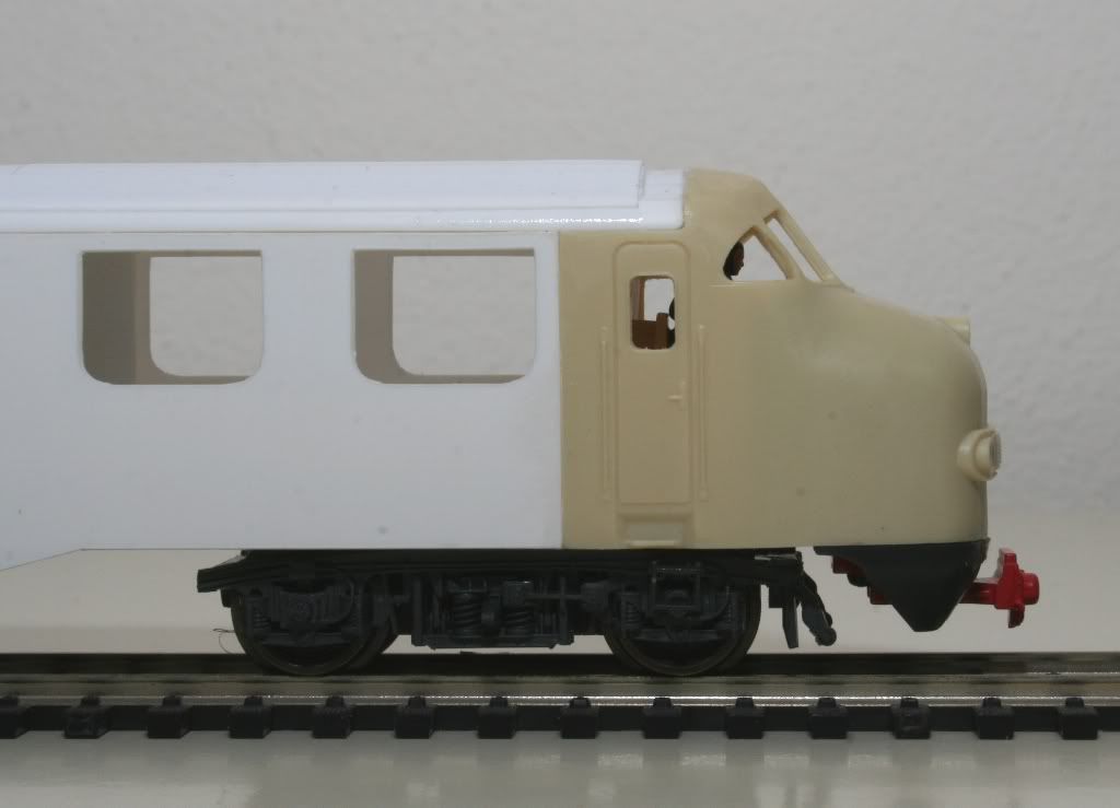

In de (ouderwetsche) pasfoto pose...
... het midden lijkt mij fractioneel te hoog... Ik kan het echter pas goed bekijken als de ribben op het dak zitten :(
Wordt vervolg.
Grtzz en bak ze  :P
Karst
« Laatst bewerkt op: 13 March 2007, 20:21:14 door Karst Drenth. Reden: foto bijgeplaatst »

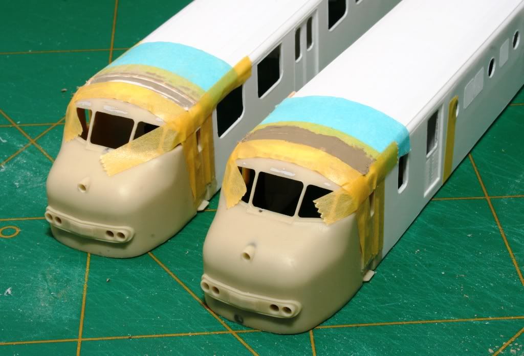

Hoi allemaal,
ondanks sport en andere drukke bezigheden vandaag, toch nog een klein update-je
Update:
Vandaag moesten de bakken nog een keer naar de plastisch chirurg... Ditmaal om de schuine nek aan te laten brengen...  :D
... goed inpakken, zodat je verder niets fataals mee schuurt/vijlt/plamuurt.
Inmiddels ook de mBDk met cosmetische verbeteringen...
... de meeste spuitplamuur is al weer 'waterproof' weggeschuurd. Een mooi eikel glad oppervlak is achter gebleven. Al die schakeringen zien we dus later niets meer van  ;D

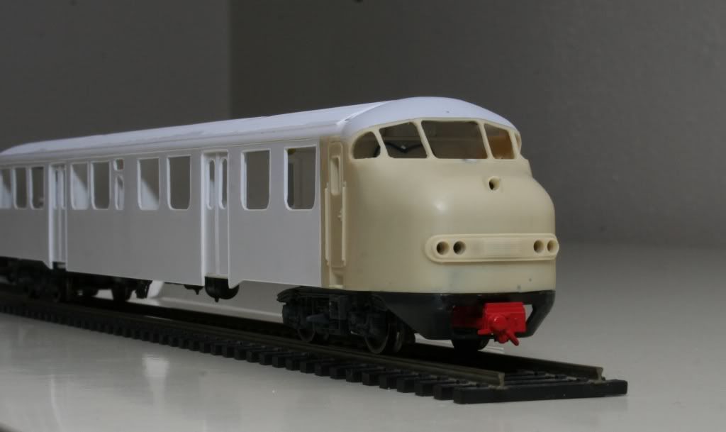

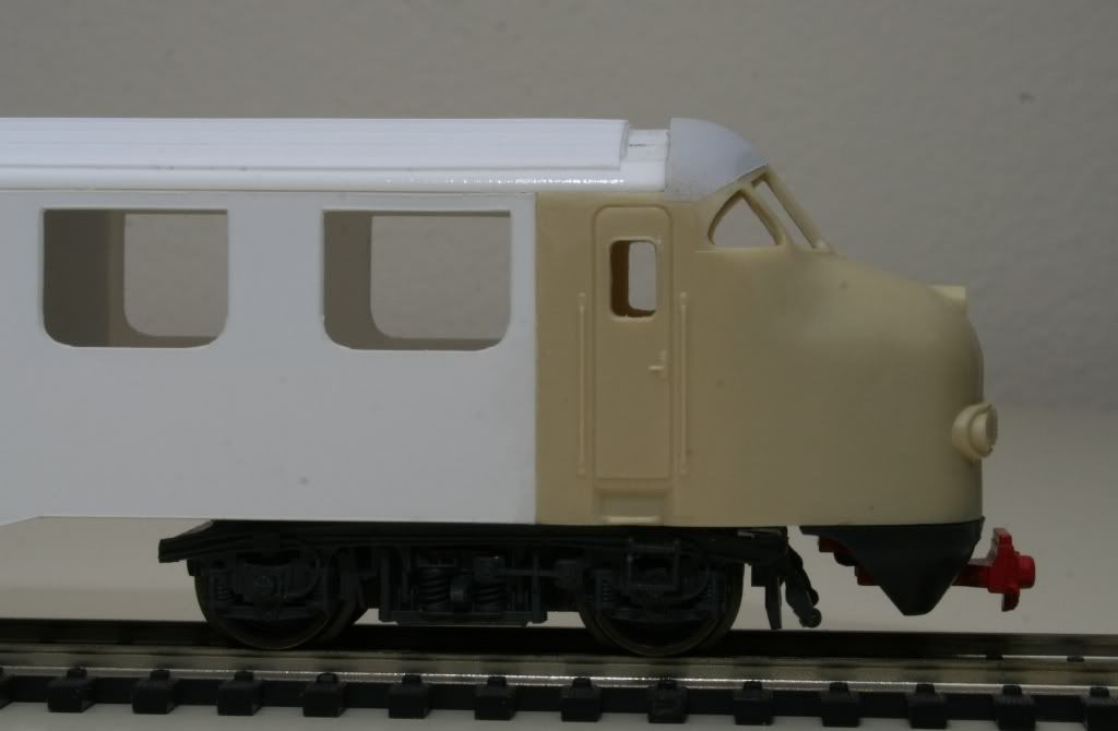

Nog even checken of het nog wel op Plan U lijkt... ;)
... dacht het wel he ?
Volgende stap is vermoedelijk het maken van de instaptreden/trappen.
Wordt vervolgd.
Grtzz,
Karst

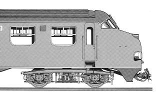

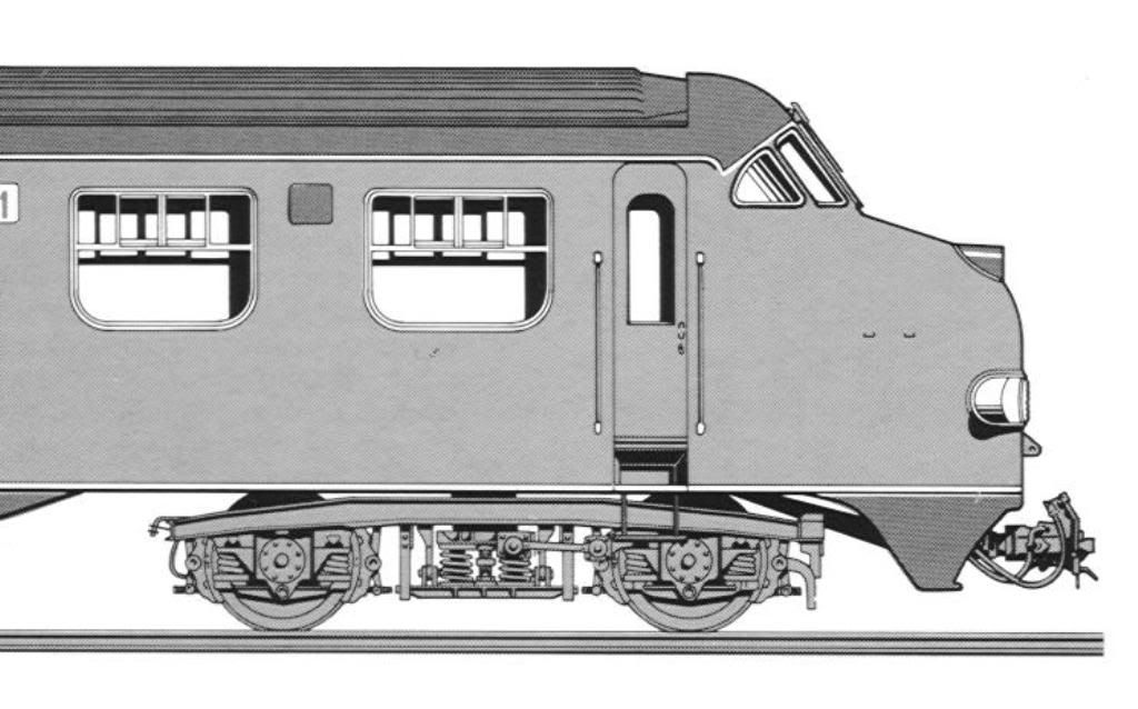

Als ik de foto´s en de tekening van 13 maart bekijk, het zijaanzicht dus, dan heb ik het idee dat de ramen te hoog zitten.
De boven kant is bijna gelijk aan de bovenkant van de cabinedeur, op de tekening is duidelijk te zien dat de ramen lager horen te zijn.
Ik denk dat het wel opvalt als de Plan U gespoten is, te weinig ruimte tussen de zandgele sierstreep en de ramen, maar misschien valt het toch nog wel mee.
Vergeet niet de ramen in de cabinedeur groter te maken, de rode versie heeft nooit kleine ramen gehad.
