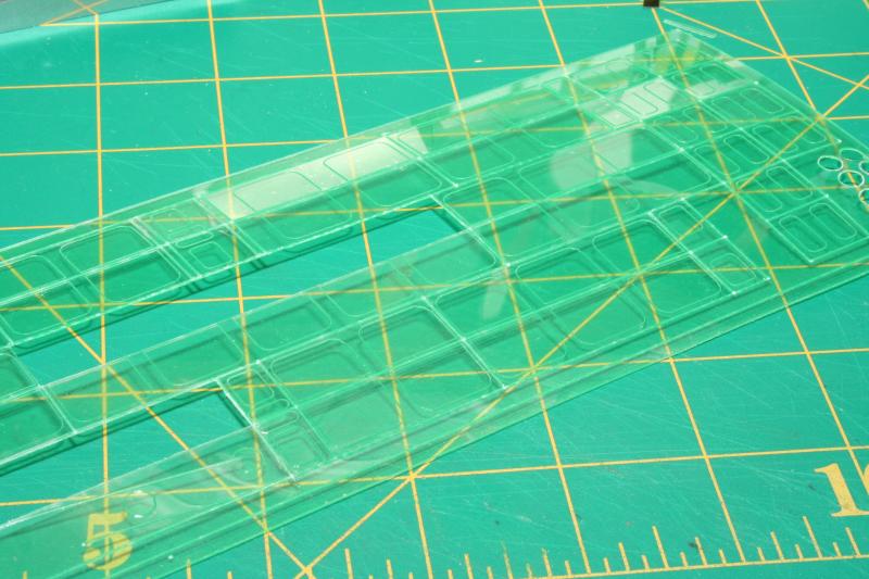

« Reactie #3077 Gepost op: 11 September 2010, 16:07:27 »
@Alle Kwijlers
 ;D ;D ;D (y)
Maar...
... de methode nog iets aangepast... ( het was me nog niet strak genoeg ;) )
Door het snijden met de plotter en het daarna 'afpellen', 'ribbelt' de folie iets. Met een zware stalen roller de folie weer platgewalst...  ;D (y)
Overigens valt de benodigde tijd me nog wel mee. Ca. 7 minuten voor een raampje...  :-\
Grtzz,
Karst
P.S. Heb de twee grote ramen weer overnieuw gedaan met de nieuwe methode... de voorste zaten helaas al te vast. Sorry Chris...  :-[
« Laatst bewerkt op: 11 September 2010, 16:09:23 door Karst Drenth »

Mooi. Misschien een domme vraag (meer een vraag voor Gerco). Kan de snijplotter ook in het transparant styreen snijden ipv alleen in het vinyl? Dan worden de 7min per raam mogelijk iets minder. Ik heb van Frie nog mooie geetste messing ramen van 0,4 en 0,2mm dik. Als ik dan gesnijplotte styreen ramen (zonder vinyl) zou hebben wordt het haast perfect. Want de geëtste ramen zijn strakker dan de vinyl ramen én hebben een verdikking bij de schuifraampjes.
Dan wordt het een pimp plan U verhaal.

« Reactie #3081 Gepost op: 11 September 2010, 17:07:23 »
Je bedoeld dit Ivo:
Ja, kan dus ;)  En max 0.2mm ! Anders valt de glas weer te ver naar binnen. Voordeel van de folie vind ik dat het bijna geen dikte heeft.
Robin of JAB kunnen ons vast wel vertellen hoe dik/diep de rubberranden zijn ;)
Grtzz,
Karst
P.S. Word wel een heel apart gezicht zo, met die ramen in het vlak van de wand. Zijn we niet gewend als  grootserie modelspoorders ;)

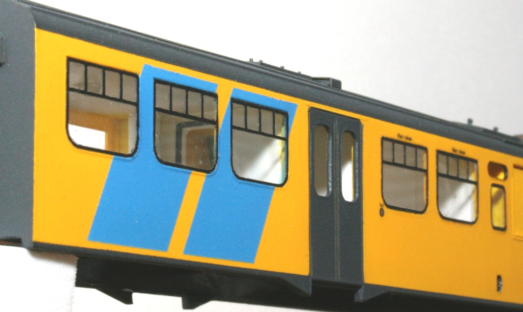

Karst Drenth
  • Berichten: 10494
    • Plan U op Sleutelspoor
« Reactie #3083 Gepost op: 11 September 2010, 18:08:58 »
Proberen waard  (y) ;D Je introduceerd dan wel nog een extra moeilijkheidsgraad: 2 losse delen ineens lijmen in de sponningen  :o  ;)
Goed...
Stief uurtje doorgeknipt en geplakt...
... de ABk ook aan 1 zijde voorzien van ramen...
... en glas...  ;D  Mooie weerspiegeling van mijn lamellen in de ruiten van de ABk  8)
Grtzz,
Karst

Ivo tB
  • Berichten: 5583
« Reactie #3088 Gepost op: 11 September 2010, 19:14:00 »
Inderdaad perfect qua aansluiting op de wanden  (y). Dit zijn dus 63 minuten  ;)
De weerspiegeling echter geeft wel aan dat de raampjes toch nog onder lichte spanning in de sponning zitten. Een beetje wegvijlen aan de randjes voor montage zou misschien helpen. Anderzijds zul je zelden in een hoek staan dat je de spiegeling zit.
Heel mooi.
Ivo
