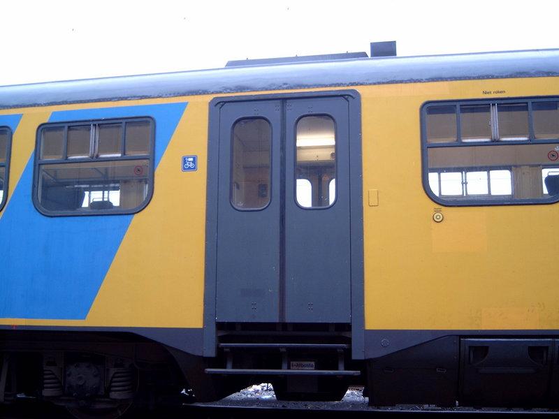

Ja,
Eigenlijk zou er een ragfijn zilverkleurig decaltje in de vorm van een omgekeerde T op moeten...  :P ;D
dwz over de middelste spijl en links en rechts op de 'deelspijl'
Zoiets als dit:
Foto ooit gekregen van Den Floris  (y)
Grtzz,
Karst
P.S. 't zou kolere veel werk zijn... maar.... ;)  ;D

« Reactie #3095 Gepost op: 11 September 2010, 23:01:59 »
Hoi
Styreen nemen met een zilverkleurige folie.
Daar een tweede zwarte folie overheen en deze ter hoogte van de T eraf peuteren. Je hebt dan ook gelijk iets van relief.
p.s.  Kijk eens naar de positie van de drukknop....
bart
« Laatst bewerkt op: 11 September 2010, 23:05:00 door Lokpaint »

@Bart
Tja,
En da's nou juist lastig   :(  tot onmogelijk :'(
Ik denk dat het maar eens ga proberen met een zilveren decaltje.
Overigens is jouw tekening perfect voor de rode stellen, want deze hadden geheel aluminium raamframes. ! Thnx  (y)
Grtzz,
Karst
« Laatst bewerkt op: 11 September 2010, 23:18:31 door Karst Drenth »

« Reactie #3100 Gepost op: 11 September 2010, 23:10:28 »
Citaat van: Lokpaint
Weet ik, je kijkt hier tegen de B bak aan. Bij de ABk zaten de 1e klasse ramen 'ruimer' in de bak, en de drukknop derhalve "verder naar voren' ;)
Euh...TE veel detail kan een model ook optisch slopen Karst.
Euh... je bedoelt hij moet ook nog een keer af  ;D ;D
Nee zonder gekheid. Weet ik. Bij alle die ik er op zet details vraag ik me dat weloverwogen af. Alleen heeft Bart wel een punt... juist die alu strippen zijn erg kenmerkend voor dit type ramen  :P ;D
@Gouda
OPTISCH !!   ;D ;D ( b.v. zoals op de Philotrain Plan U de compleet opengewerkte ruitenwissers en 'trapje-ophangbeugel-met-echt-klein-gaatje' ;)
Grtzz,
Karst
