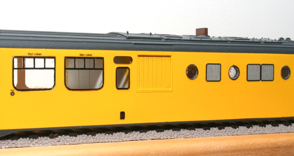

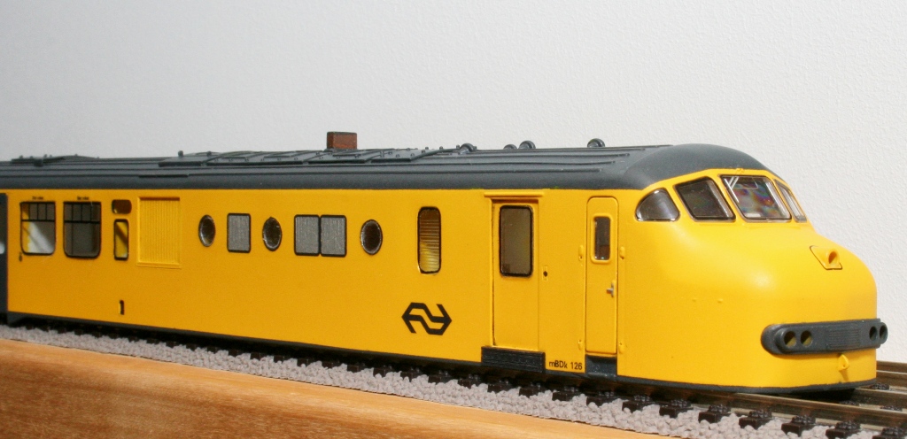

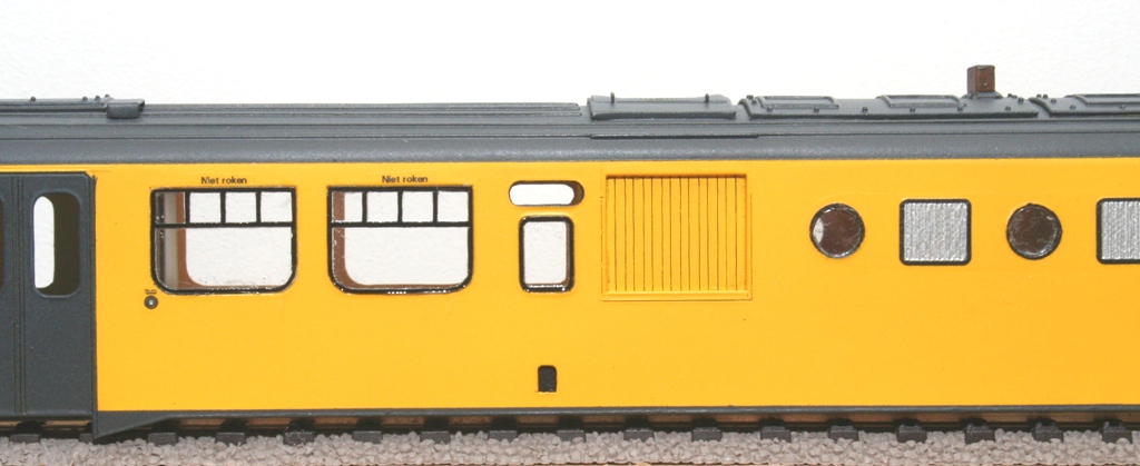

Heb je een vrije zaterdag, wat doe je dan...
... juist: glas zetten
't moest er toch een keer van komen. En de bij de Hondekop uitgeprobeerde methode ( frontseinen ) blijkt ook hier prima te werken
... voor de patrijspoorten werd weer de hulp van de gatenposn ingeroepen
Randjes zijn nog wittig van de KristalKlear. Verdwijnt vanzelf
... Door de ramen netjes uit te knippen langs de plotrand ( geleidt de schaar mooi
) en daarna taps naar binnen te vijlen, passen ze als vanzelf, wanneer er eerst een laagje kit in de vorm van KristalKlear in de sponning gelegd wordt.
Het eerste idee om ze helemaal in de sponningnen te laten verzinken is dus verlaten, waardoor er nu ter dikte van het folie er een raamlijst is ontstaan
Grtzz,
Karst
