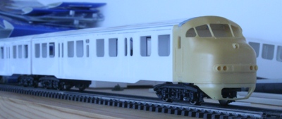

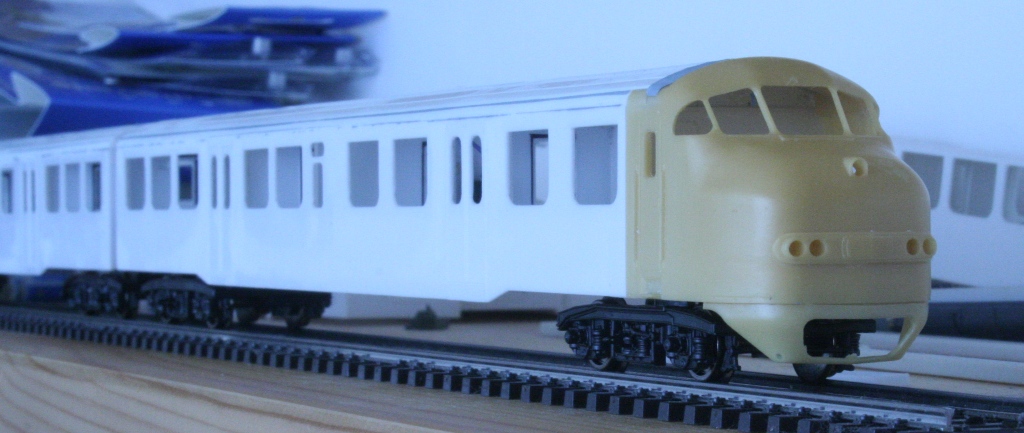

Dan heb ik de lengte van de bakken nu dus goed, want ik heb er niets meer afgehaald. Inderdaad oogt het vreemd, omdat voor het zicht de cabinedeuren dichter bij de andere ramen en deuren moeten zitten, maar de lengte van de totale bak is zo wel goed.
Ik heb een andere methode toegepast voor het op de juiste breedte krijgen van de koppen. Dus geen zaagsnede en soldeerbout voor ontspanning, maar gebruik makend van kennis met het bouwen van resin van Artitec en Kleinspoor. Resin wordt vervormbaar in heet (kokend) water. Dus ik heb de breedte van de wanden van de koppen opgemeten. Keurig overal 1,4mm. Vervolgens heb ik van styreen een mal gemaakt, die precies de breedte van de bakken is minus 2,8mm. Met deze mal ertussen hou je de kop alleen met de deuren tot en met het driehoekige raam in heet water. Een minuut lang. Als je dan de kop eruithaalt, valt ineens de styreen mal, die er eerst stevig in klemde, er tussen uit. Snel de mal uit het water gevist en weer ertussen geschoven en zo de kop laten afkoelen. En ja, de kop past dan meteen. Alleen veert de kop een klein stukje terug, maar veel minder dan eerst. Dus voor het beste resultaat moet je de mal net iets breder maken.

die bedoel je ;D
Zojuist nog even een plaatje van 30,3 mm gemaakt en die er tussen geklemt... dan past de kop al prima op de bak... morgen dus ff aan de slag met een pannetje water ;D
Ivo tB

« Reactie #2521 Gepost op: 03 March 2009, 00:15:56 »
Gerard,
Dat is 'm ;)
Overigens veert het wel ietsje terug en het wordt na verloop van tijd erger. Maar de verbinding met cyanoacrylaat tussen de resin kop en de styreen bakken kan ontzettend veel hebben. Daarom raad ik je aan relatief snel na het op breedte vervormen van de koppen ze meteen op de bakken te lijmen.
Succes!

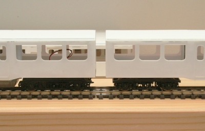

Die draaistellen van Artitec zien er super uit zeg
Veel mooier dan de fleischmann eigenlijk.
Maar wilt Artitec voor ons een aantal draaistellen voor dit doel leveren?
Mvg, Marcel

Ja dat gaan ze inderdaad doen.

« Reactie #2524 Gepost op: 03 March 2009, 19:28:14 »
ok, met de warmwater methode is het gelukt  :)

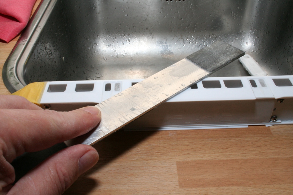

ijverig schuren, schuur je hierbij over de gegraveerde roosters/ knoppen heen?  :-|

Roosters plak ik altijd af met Tamiya tape, knoppen en deurnaden vermijd ik zoveel mogelijk door niet geheel vlak over de zijkant van de bak te schuren.
Overigens mogen daar de opstaande randjes best een beetje minder ;)

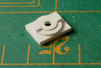

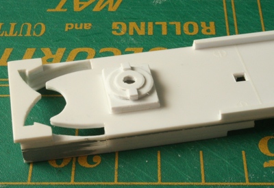

Zoals beloofd ;) afgelopen maandagavond een tekeningetje gemaakt, opgestuurd naar Gerco. En dan zoals gewoonlijk ligt de dag daarop het plotje in de bus  ;D 8)
De draaistel oplegging....
Onder de bakbodem...
En ook nu is de hoogte helemaal prima... :)
(klik op de plaatjes voor een uitgebreider verslag )
Na dit simpele plotje, moet er nog e.e.a. aan het draaistel zelf 'geknaagd' worden, omdat anders de kortkoppelingen er niet in passen...  :-|
