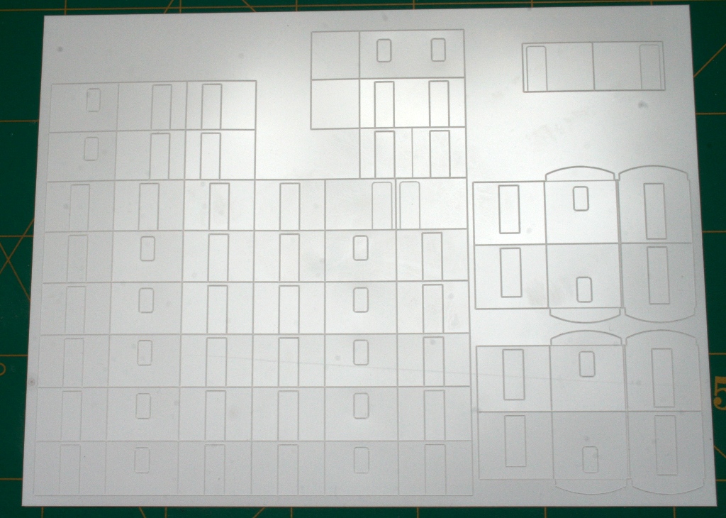

Ben momenteel ook bezig met een U. Ik kom er bij de bouw van de 2e bak achter dat ik een stuk of wat tussenwanden mis. Op mijn plotvel zitten er totaal maar 5 stuks terwijl ik er toch echt 10 nodig heb...
Op sleutelspoor is ook te zien dat er 10 op moeten zitten, ik heb er dus maar 5 opzitten...
Foto van sleutelspoor... duidelijk 10 te zien...
Wat nu? :-|

Heb je een foto van hoe die van jou er uit ziet ??
Grtzz,
Karst, die net even op de tekeningen heeft gekeken, waar er toch ook echt 10 in zitten :-|

Excuus, was eergister waarschijnlijk laat... had ze in een bakkie gegooid waar meer uitgesneden onderdelen inzaten
foutje moet kunnen...

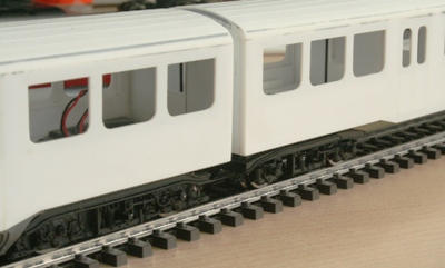

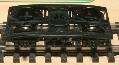

Karst Drenth
Berichten: 10509
Reactie #2511 Gepost op:
01 March 2009, 21:16:45 »
Citaat van: Chris van Diesen
Hoest met de......gele ?
Nou Chris,
die was afgelopen weekend proefkonijn voor...
Artitec Plan W draaistellen
( ik neem tenminste aan dat jij
die
er onder wilt
... het draaistel in kwestie...
... levert een veel te lage bakstand op
... maar daar is heel goed wat aan te doen
(klik op de plaatjes voor een uitgebreider verslag )
Beschreven is de studie. Vervolgens wordt er een 'upgrade' plotje gemaakt, waardoor e.e.a. weer als vanouds simpel te maken zal zijn
Grtzz,
Karst

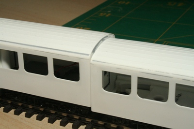

@ Karst e.a.
Ik stuit op een probleem... de koppen passen qua breedte niet op de bakken.
Het kleine sneetje bovenin maken en met de soldeerbout opwarmen lost het probleem niet op...
Nu heb ik de U kop even op een plan V gelegt maar de U kop is circa 1,5 mm in breedte kleiner!
Klikkie voor groter
(niet zichtbare kant sluit netjes aan met de V, ziehier 1,5 mm "ruimte")
Is dit normaal, of een vorm van krimp? Ik heb het op alle mogelijke manieren al proberen weg te krijgen... zonder succes :-|
Laatst bewerkt op: 02 March 2009, 23:32:44 door Gerard van Rekum
Karst Drenth
Berichten: 10509
Reactie #2515 Gepost op:
02 March 2009, 23:39:17 »
Eerste controle: De binnenmaat van de kop moet 27mm zijn, gemeten aan de bovenkant tussen de plekken waar je de zaagsnedetjes gemaakt hebt.
Tweede controle: De dikte van je styreenwanden moet mximaal 1.65mm zijn
Derde controle: De binnenmaat van je bak moet 29mm zijn.
Verder zie ik op je foto, dat de wanden van je kop iets naar binnen wijken vanaf het ronde cabine raam naar achteren. Eventueel kun je dit met de warmwater methode van Ivo ( elders in deze draad beschreven ) vrij goed corrigeren.
Grtzz en suc6,
Karst
rard
Vriend van SpoorH0.nl
Berichten: 3029
Reactie #2516 Gepost op:
02 March 2009, 23:46:39 »
1e: 26,44mm
2e: 1,65mm
3e: 29mm
Wanden van de kop wijken juist iets naar buiten ipv naar binnen (verteking foto) ik kan natuurlijk altijd de warmwater methode proberen...
Karst Drenth
Berichten: 10509
Reactie #2517 Gepost op:
02 March 2009, 23:53:48 »
Ok,
Dan is jouw kop 0.25mm aan weerszijden gekrompen. Dat valt makkelijk met de warmwater methode op te lossen:
Kop met de deuren naar beneden in warmwater houden, tot aan de voorste deurhandgreep. Vervolgens voorzichtig naar buiten zetten.
Makkelijker: Maak een plaatje styreen van exact 30.3 mm breed. klem dit tussen de kopwanden en houdt het dan in warm water.
Grtzz,
Karst
