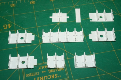

« Reactie #2503 Gepost op: 28 February 2009, 00:31:02 »
@ Gerard: Ja.
Vanavond maar eens gekeken of ik nog styreen kan 'knagen'  ;D
3 beurzen zonder interieur vond ik wel genoeg ;) ...
... en zowaar het lukte nog  :P
Bye the way: Iemand al op pagina 12 van de nieuwe RailHobby gekeken  8) ;D :-*
Grtzz,
Karst
