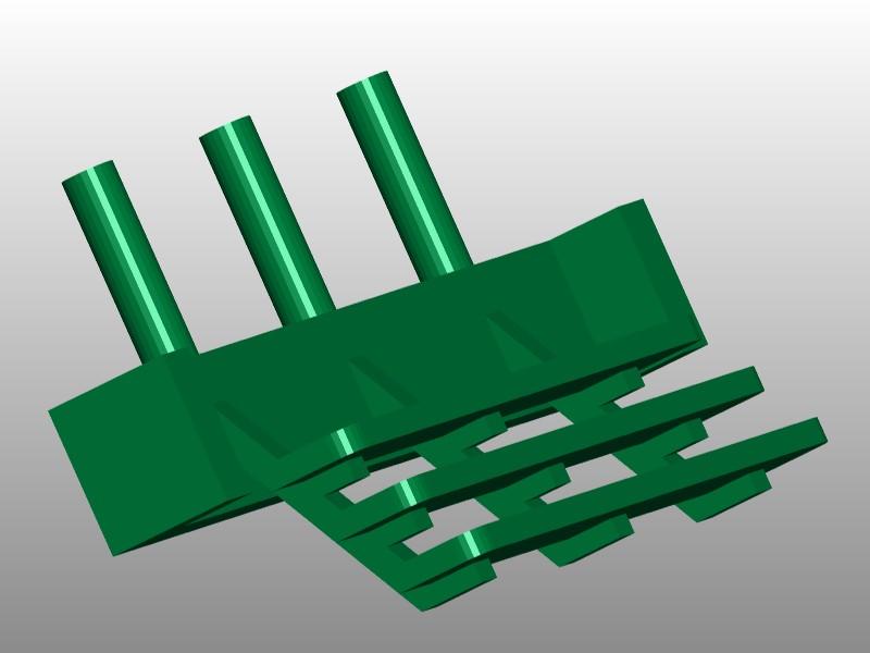

Hallo Karst,
Het U profiel wat onder de bodem komt is 1 mm dik en 3mm hoog.
De breedte van het U profiel is 19 mm en valt asl het goed is achter het schuinoplopend deel naast de deuren cq onder de deuren.
De pennen die er op zitten om door de vloer gedrukt te worden zijn 1 mm en 4mm hoog
De tredes zijn 0.5mm dik en 14 mm breed en de steunen er achter zijn 0.6 mm
De tredes worden tot halverwege ondersteund zoals op de volgende foto te zien is. De eerste trede zit 1 mm onder de deur.

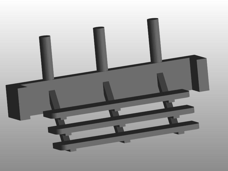

« Reactie #2478 Gepost op: 25 January 2009, 00:17:41 »
nog een plaatje
 ;D

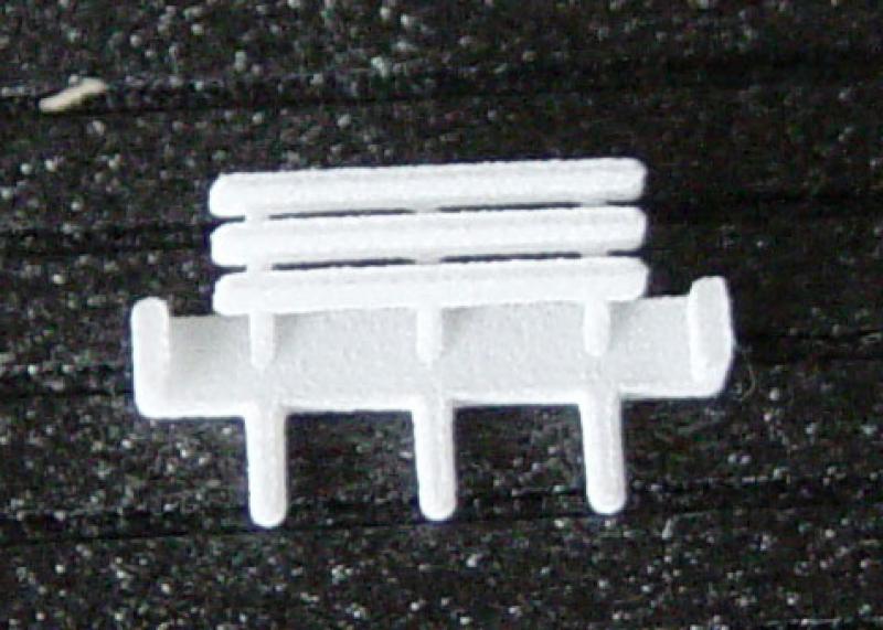

Ivo tB
  • Berichten: 5583
« Reactie #2481 Gepost op: 25 January 2009, 21:12:57 »
Beste Frits,
Je bankjes zien er heel mooi uit. Financieel vraagje: wat moet dat kosten per bankje bij Shapeways? Mijn interesse is nu minder voor de plan U, maar wel voor 3 Philotrain C12c rijtuigen, die van de fabrikant geen interieur hebben gekregen, maar alleen tussenwandjes. Op de Sleutelspoorsite onder Updates en dan C6400 staat ook een interieur van een C12c, maar dan in styreen.

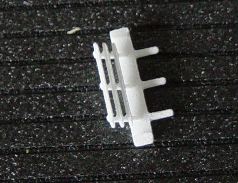

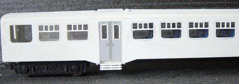

« Reactie #2486 Gepost op: 04 February 2009, 12:28:09 »
Hallo Allemaal,
Ik heb net de trappetjes binnen gekregen.
Gelijk proberen dus of het past. Na even de gaatjes met een boordje van lijmresten hebben ontdaan het trapje erin gedrukt en het past.
Zie de foto's
Sorry voor de kwaliteit van de foto's, hadden beter gekund.
Ik ben tevreden al had het vast beter gekund ;D
Groeten Frits
