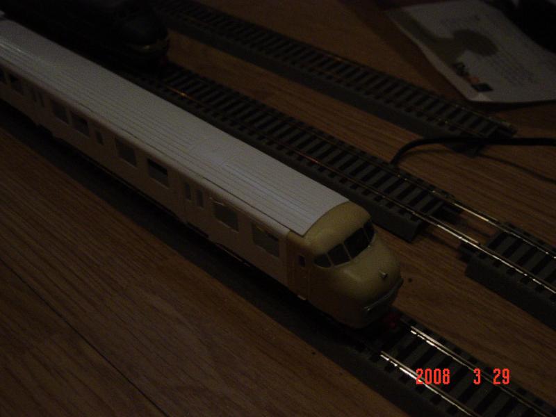

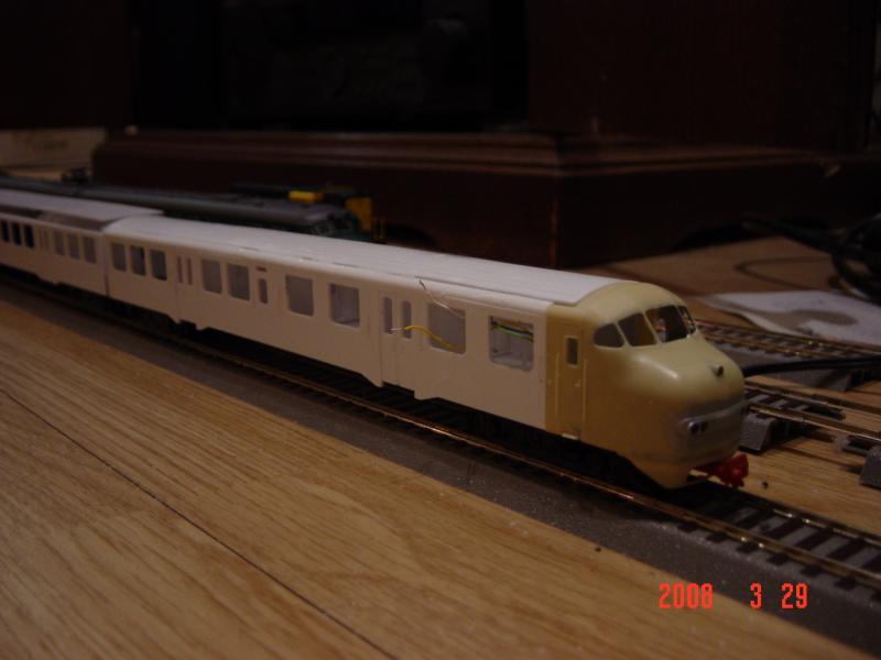

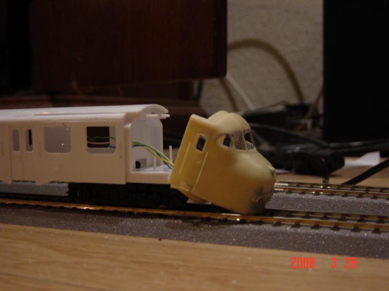

Reactie #1931 Gepost op:
29 March 2008, 20:25:21 »
Even weer een update.
Het eerste dak zit er op. Ook nu weer van 1mm dik styreen
een beetje donker maar de graveer lijnen komen zo beter uit
De kop daar ben ik zuinig op dus die zit nog steeds niet vast
De kop er voor gezet en het ziet er mooi strak uit.
Voor dat de kop definitief vast komt eerst wat schuren en plamuren.

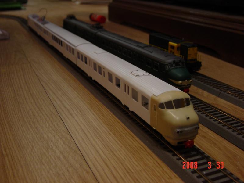

Reactie #1934 Gepost op:
30 March 2008, 20:25:52 »
Karst,
Bedankt, ik ben ook best wel een beetje trots.
Ik zal de ventilatoren gauw bestellen want ik heb ze eerdaags nodig.
nou nog even een foto dan.
Die knopjes gaan er nog uit want die zijn te grof
gr,
Frits
