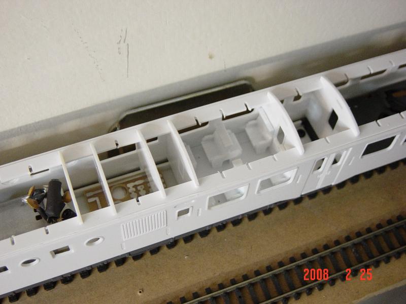

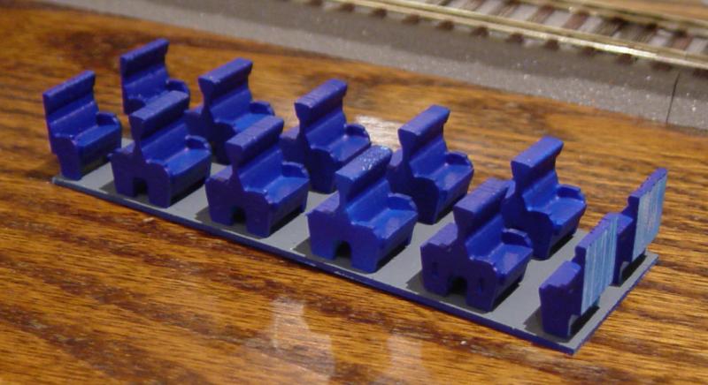

Frits Westers
Berichten: 377
Reactie #1807 Gepost op:
25 February 2008, 21:06:01 »
Dit zijn de banken die ik gebruik. Gemaakt van 1 mm styreen plaat.

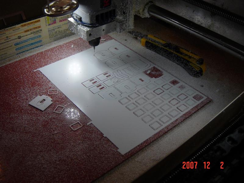

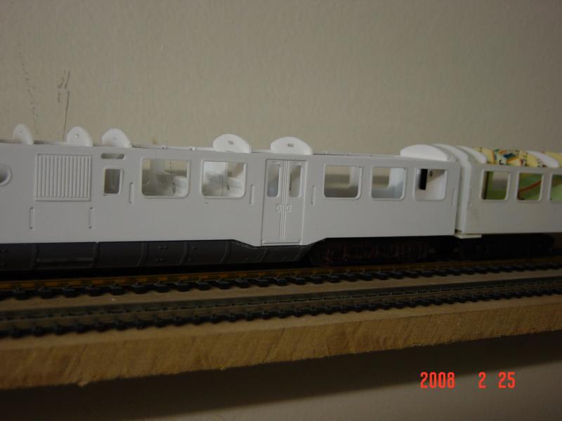

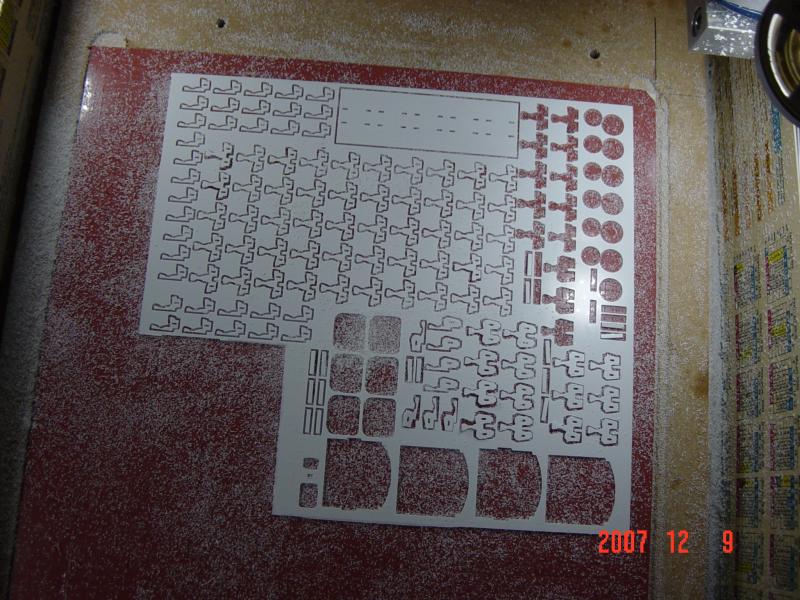

Frits Westers
Berichten: 377
Reactie #1810 Gepost op:
25 February 2008, 22:32:36 »
Hallo Karst,
Het klopt, dit is wat ik je vertelde op eurospoor.
De techniek is eigenlijk het zelfde als het plotten wat jullie doen maar ik vrees het.
De tekening in Autocad gezet en er een plot van gemaakt. Naar de machine en frezen maar. Ik gebruik een 1 mm frees en voor de graveerlijnen een graveer stift.
Dan blijkt er van alles niet te kloppen. Zaken over het hoofd gezien en soms een halve mm mis te zitten.
Dus begonnen met prototypes. Meerdere en zolangzamerhand de fouten eruit gehaald.
Ik ben nu zover dat de motor wagen en tussen bak goed zijn. Tenminste voor mij goed zijn.
Problemen waar ik tegen aanliep was voornamelijk de tussen afstand van de bakken. Ze zaten wat te strak tegen elkaar aan. Los je het ene probleem op dan heb je de andere te pakken.
Een tekening in Autocad zetten is geen punt maar om er een model van te maken is iets anders.
Het gaat nu de goede kant op en geloof me dat ik veel aan je tekst en uitleg heb. Ook de foto's van jou site helpen me goed.
Op de foto zie je een voorbeeld van een plot die gefreesd wordt.
De kozijnen zijn een halve mm dik
Dit is nog steeds een prototype plot, dus zonder al te veel details.
Op de andere foto zie je de onderdelen van de blauwe banken. Deze zijn voor het midden deel van de tussen bak
Dit zijn geen prototypes want deze passen gewoon
gr Frits

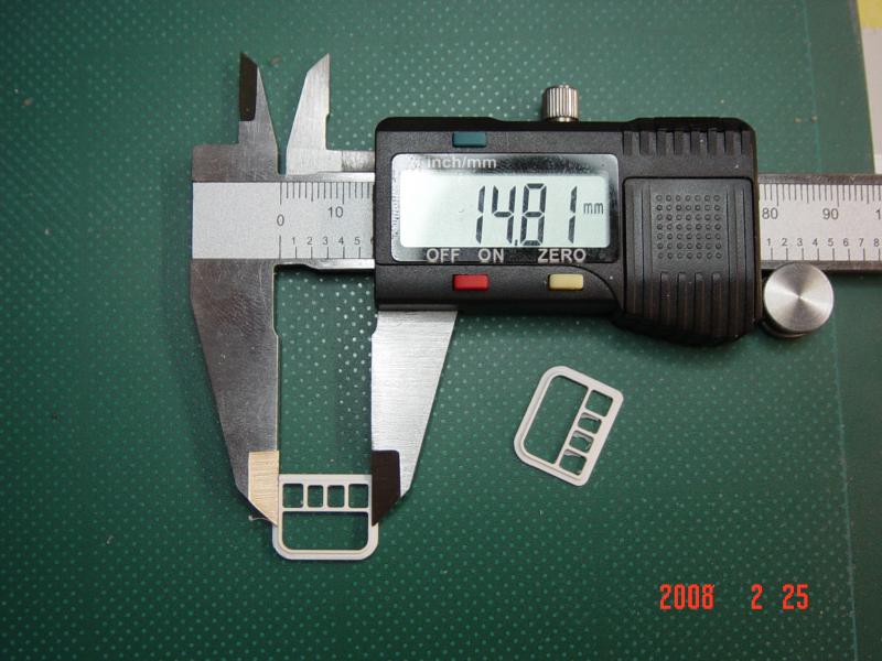

Dit is een van mijn dillema's
Doe ik het zo dan heb ik straks een probleem met mijn ramen. Die wil ik maken van plexiglas. Helaas heb ik nog geen 0.5 mm freesje gevonden want dan zou het mogelijk zijn.
gr Frits
Karst Drenth
Berichten: 10490
Reactie #1812 Gepost op:
25 February 2008, 23:14:32 »
Citaat van: Frits Westers
..dan heb ik straks een probleem met mijn ramen...
Hoezo ? Kun je dat uitleggen ?
Grtzz,
Karst
Berichten: 1600
Reactie #1813 Gepost op:
25 February 2008, 23:18:14 »
Ik denk wat hij bedoelt is dat hij in het frame het plexiglas wil leggen en dat hij daar een groef van 0,5 mm in moet graveren om het frame van de stijlen daar in te laten vallen en de groef moet dus maar 0,5 mm zijn.
Frits Westers
Berichten: 377
Reactie #1814 Gepost op:
25 February 2008, 23:27:57 »
Het klopt wat Gerco zegt.
Mijn kleinste frees is 0.8 mm en dat is 0.3 mm te groot. Ik wou de banen in plaxiglas frezen waar het kozijn dan in komt te liggen. Mooi strak lijkt me.
Maar ik ga nog op zoek naar zo'n frees.
gr Frits
