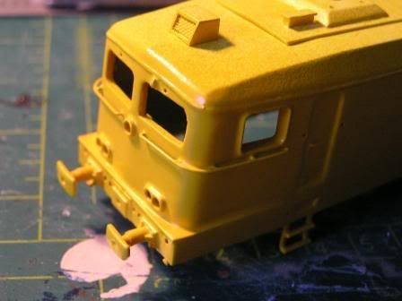

Heb ik gedaan, dus zoals het nu is moet aardig kloppen.
De kap heb ik geel gespoten, maar mijn airbrush vond het nodig om in zo'n kort mogelijke tijd, zoveel mogelijk verf weg te spuiten. Zie hier het resultaat :-X:
De kap ligt inmiddels in de Bluewonder te weken, zodat ik qua verfwerk opnieuw kan beginnen *grmmbll* >:(
Maarten

uhm, spuit je voor je op je model richt altijd eerst even proef op een stukje styreen of papier? dat heeft bij mij namelijk heel wat gedoe voorkomen...
verder... nou ja, sterkte kerel. 't lukt je wel  ;)

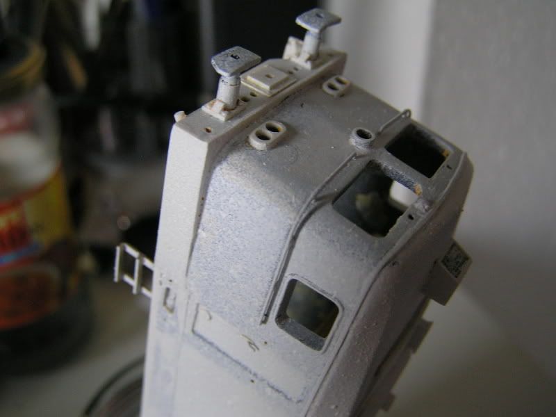

Wil je het echt weten, Edwin?
De vorderingen: (Painthorror part II)
Hoe komt dit en wat is dit? Ik heb primer van Revell uit een spuitbus gebruikt, maar net ietjes te weinig geschud. Gevolg een stuclaag op de 1400. Was uiteraard niet de bedoeling ::). Blijkbaar moet je langer schudden dan op de spuitbus staat... Maar goed, wederom in de Bluewonder en maar weer opnieuw spuiten :(.
Maarten
« Laatst bewerkt op: 01 March 2026, 22:56:05 door Duikeend. Reden: plaatjes op BNLS server geplaatst in overleg met gebruiker »
Maarten
Werkt dat, Bluewonder om primer van een model te verwijderen? Bij mij was het spuiten van een model misgegaan, heb toen e.e.a. in Muscle ovenreiniger gedaan. De verf ging ervanaf, maar mijn Tamiya primer (paar lagen) bleef zitten..... (en dat was dus niet de bedoeling!)
grtz
marc
Grt
Marc
Overlast
  • Berichten: 2527
Re: BNLS-Werkspoor - Serie 1400 in 1:87
« Reactie #119 Gepost op: 14 August 2007, 22:12:42 »
Zeer moeilijk, maar het gaat wel. (in plaats van 1 of meer dagen, ongeveer een week laten weken).
