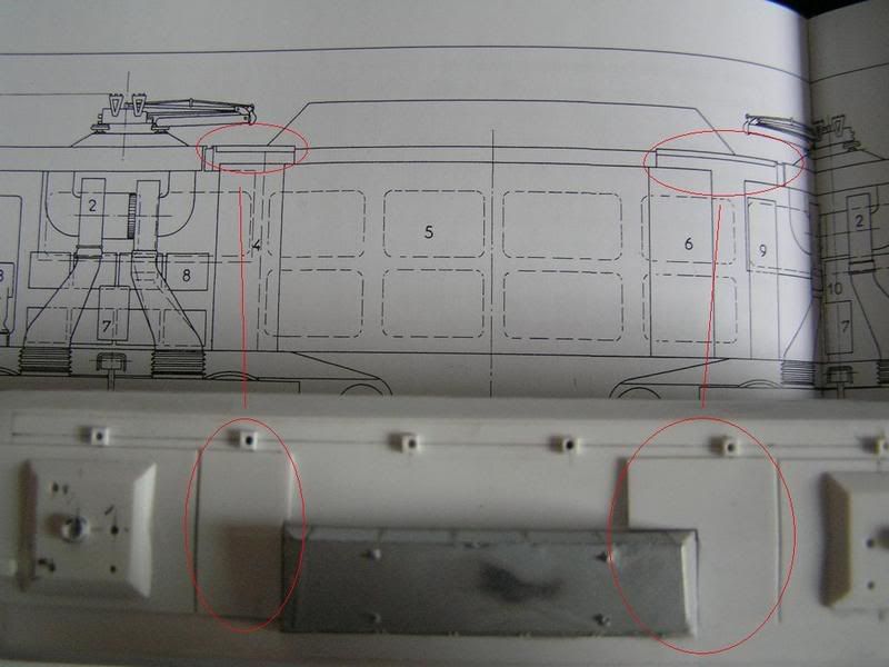

Al eerder had ik een vraag gesteld over de dakindeling. Inmiddels heb ik deze gemaakt zoals ik dacht dat deze moet zijn, maar ik heb toch het idee dat het niet klopt. Iemand een idee hoe de 'ophogingen' op de tekening moeten worden geintepreteerd? Foto van tekening en 1400:

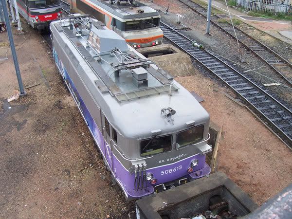

Waarom twijfel ik? Meestal bevinden zich op het dak van een (Alsthom-) eloc 3 delen die uit/van de loc te hijsen zijn. 2 waar de pantografen op zitten en 1 waar de kast met remweerstanden op zit. Ik heb nog nooit gezien dat 2 luiken niet vierkant/rechthoekig zijn maar L-vormig zoals bij mijn 1400. Een foto van een 'echte SNCF-loc:
Zoals je op deze foto ziet staat de aluminium kast op zo'n dakdeel.

Niemand die het weet?

Ik heb geen idee.
Misschien eens een vraag richting Nico Spilt?

Het is mij aan de hand van de getoonde tekening niet duidelijk of het een zijaanzicht of doorsnede is, ik zie de binnenkant en ook de buitenkant?
Misschien brengt een volledig bovenaanzicht met daarin een doorsnedelijn A-A erin  wat meer duidelijkheid.
Groeten Stephan
« Laatst bewerkt op: 17 April 2007, 17:46:50 door prutser »

Ai stom stom je hebt natuurlijk geen tekening van de bovenkant want anders hoef je de vraag niet te stellen. :-|
Ik ga even koud douchen om wakker te worden. :P
Klopt, is idd binnen- en buitenkant.
Toch niet zo stom, want ik heb wel een doorsnede van bovenaf.
Volledige tekening:
http://i95.photobucket.com/albums/l125/overlast/P4170572.jpg
(Bron: Elektrische locomotieven serie 1100)
Maar ondanks dat, weet ik het nog niet :(.
Maarten

Op die andere tekening zit ik nog te puzzelen maar het lijkt erop dat de verhoging op het dak precies in het midden zit net als de tekening hierboven, maar dan krijg je wel aan beide kanten U vormige deksels.
Groet Stephan.
