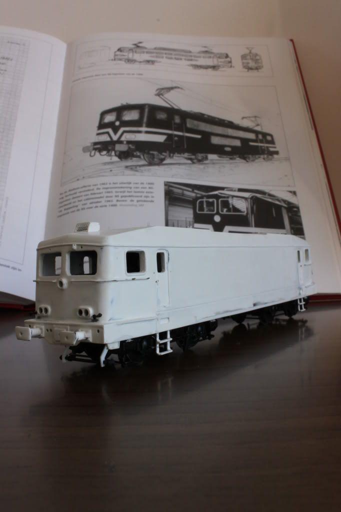

Het bestelde messing L-profiel is binnen, maar is helaas een stuk slapper dan ik dacht
Misschien dat ik toch maar de eerder gemaakte oplossing met lippen van styreen zo laat. De zijwand is niet 100% recht, maar goed. In het echt zijn locs ook niet helemaal strak en recht. Kijk maar eens naar materieel dat net voorzien is van een nieuwe verflaag.
Maarten

heey maarten, kan je een foto plaatsen hoe je ns trein er nu uitziet?
leander

Bij deze:
http://i95.photobucket.com/albums/l125/overlast/IMG_0505.jpg
Maarten
leander
Re: BNLS-Werkspoor - Serie 1400 in 1:87
Reactie #350 Gepost op:
30 January 2010, 14:48:00 »
ah dat is mooi!
leander

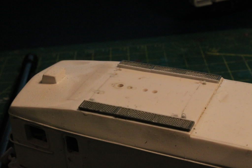

Maar weer eens kleine update. Na verschillende tegenvallende pogingen om het dak van looproosters te voorzien, heb ik een goed lijkende oplossing: bewerkte looprooster van een Fl* Sprinter. Heb namelijk via MP 2 licht beschadigde kappen kunnen kopen voor een leuke prijs
http://i95.photobucket.com/albums/l125/overlast/IMG_0529.jpg
Foto is wat donker en had scherper gekund, maar is duidelijk genoeg, denk ik zo.
Helaas zijn de meeste kunstof hijsogen die ik had geplaatst al kapot
. Had ik beter kunnen doen na het plaatsen van de roosters. Toch maar naar een messing alternatief op zoek.
Maarten

wat ga je met de restanten van de Sprinter doen, 1:87 verlengen?

Nee, heb het wel overwogen, maar de draaistellen zijn te kort en moeilijk te verlengen, de deuren zijn te smal, en ook de dakinstallatie (rijweerstanden) is te kort. Alleen de ramen zouden van Artitec plan W gebruikt kunnen worden. Maar verder wordt het wel erg veel werk.
Ik wacht wel tot Roco of een ander merk met de Sprinter komt.
Voor de koppen heb ik al wel een bestemming
Maar dat is nog een verrassing
Maarten
