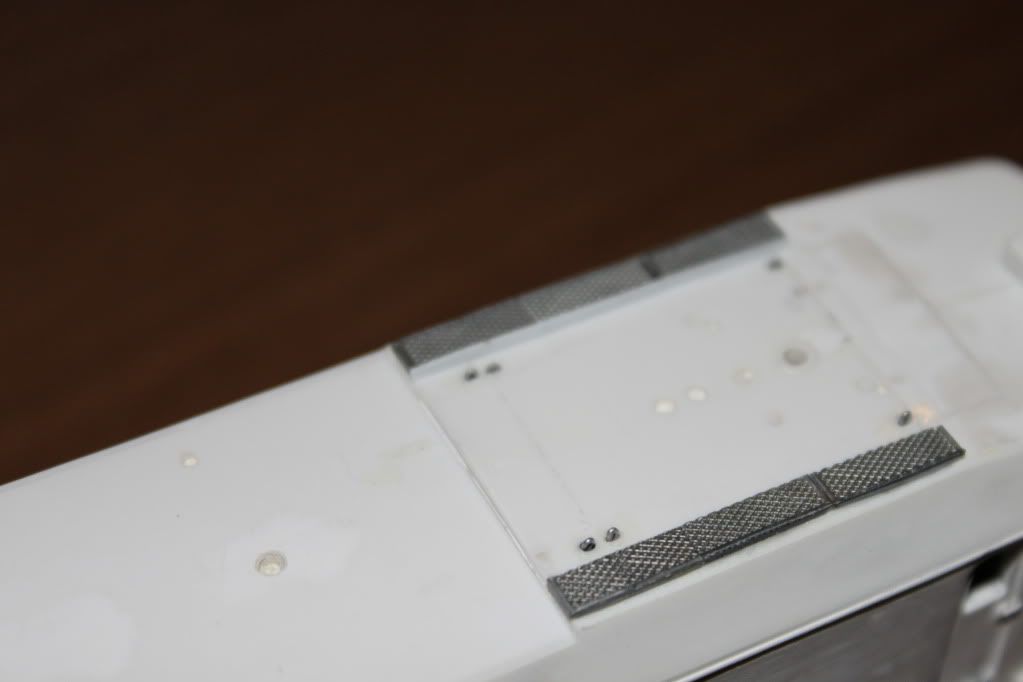

Inmiddels weer wat aan de 1400 kunnen doen. De zijwand heb ik met vijl en schuurpapier bewerkt zodat deze nu recht is:
Ook hijsogen van 0,3 mm ijzerdraad geplaatst:

Das nog eens wat anders. Heb het boek electrice locomotieven er even bij gepakt, en je bent erg goed bezig.
Alleen je buffers moeten aan de zijkanten rond zijn. Bouw je ook nog de 75 rijtuigen die speciaal voor de bestelling van de 34 1400en zouden worden besteld?  :P
Ik blijf dit voorlopig even volgen.

Steef, die buffers heb ik expres hoekig gemaakt. Veel Franse locs hebben zulke buffers, maar Nederlandse niet. Zelfs niet de door Alsthom gebouwde series 1100, 1300 en 1600 hebben 'gewoon' hoekige buffers.

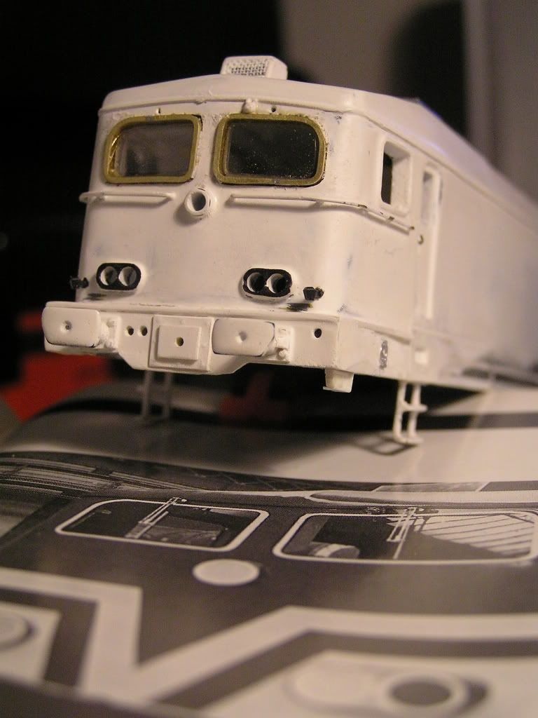

Na lange tijd weer eens een update: een bril voor de 1400 8):
Ik heb lang zitten denken hoe ik de cabineramen het beste kon maken. Uiteindelijk bleken messing strip met 1300-ramen van GM&S de oplossing:

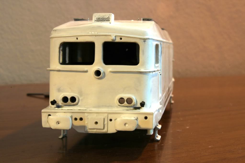

Dat het uiteraard niet in 1x lukt, bevestigd de volgende foto. De rondingen van de hoeken waren te rond waardoor de kop een wat ´huilerige´ uitstraling kreeg en ook de ramen niet geweldig pasten:
