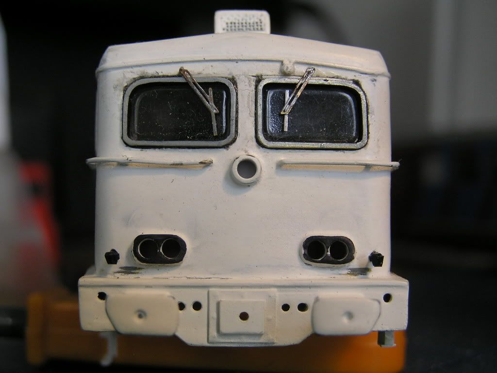

Daar heb je wel een punt, Huibert. Ze zouden inderdaad wel wat dunner mogen. De randen krijgen sowieso een aluminiumkleur. Het idee om de ramen uit transparant plastic te maken en de randen te schilderen heb ik ook overwogen. Echter moeten de ramen dan heel exact passen om geen lelijke kieren te krijgen. De kieren die nu nog zichtbaar zijn, zijn goed te plamuren. Ik denk dat dat het aanzicht ook al verbetert als de kieren weg zijn, en de raamranden niet meer messingkleurig zijn.

De raamlijsten er weer uitgehaald en dunner gevijld:
Ook heb ik ruitenwissers van PB Messing gekocht en voor de foto er even opgezet. Wat fijner dan m´n zelf gefabriceerde gevallen.
Als ik de foto zo zie, plaats ik er denk ik toch zelf op maat gesneden transparant kunstof in. De vacuüm gevormde ramen hebben vrij bolle randen. Ook moet de linker ruitenwisser nog iets korter aan de onderkant.
Maarten

Ziet er mooi uit! Wat is er met de bufferbalk gebeurd en waarom?

@Jan, ik vermoed, maar dat zal Maarten wel gaan bevestigen of ontkrachten, dat beide foto's van de twee neuzen zijn, waarbij de bovenste foto van de neus is waar een immitatie koppelhaak op komt te zitten en de onderste foto van de neus is waar een functionele kortkoppeling onder komt. Daar moet de bufferbalk dan ook vlak zijn aan de onderzijde, omdat de kortkoppeling anders te laag komt te hangen.

@Jan, wat Jeroen zegt, klopt helemaal! Ik wilde even kijken of jullie wel goed op zaten te letten ;).
