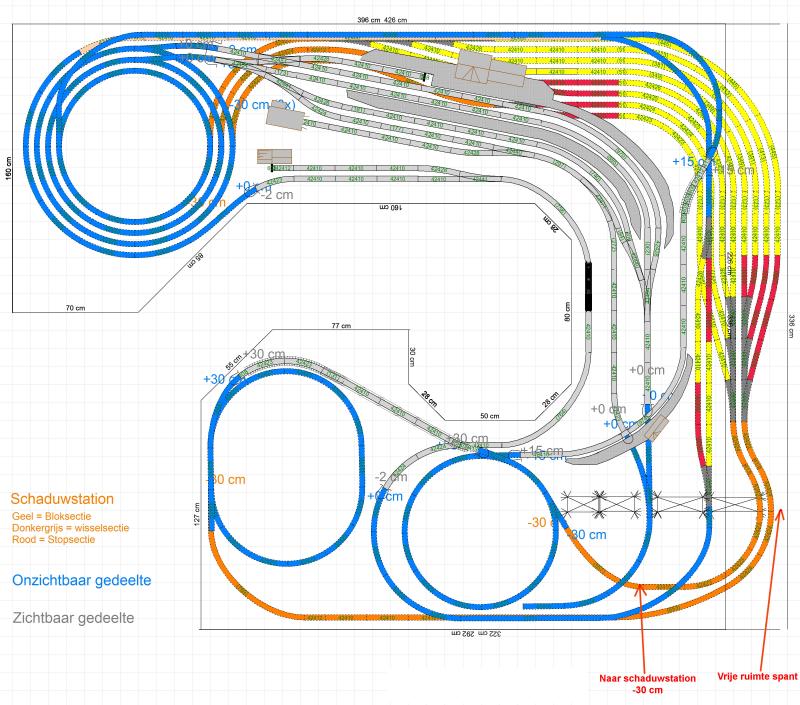

Jawel hoor, doen veel hier zo paniekerig over: niet dieper dan 60-80cm.
Je kunt er toch gewoon bij vanaf de onderkant?
Anders een beugel aan de muur, waarop je een pank kan steunen voor de noodgevallen.
Succes, gr
Bert
m de deugd
Re:Jolly - (Baanplan H0)
« Reactie #211 Gepost op: 19 February 2010, 16:48:47 »
Hoi Jos,ik zie paniek in de tent.
Je kunt niet overal bij.
Bedoel je het schaduw station.
Maak je de tafels vast aan de muur, niet doen!
Je kunt er ook voor kiezen de baan op wielen te plaatsen.
Dan kan je de boel verrijden,en kan je wel overal bij.
De kanten die tegen de wanden enzo aan komen,niet dicht bouwen.
Maar schoten met openingen,een soort mangaten.
Dat doe ik bij mijn baan ook.
Want je zit nu natuurlijk met de schuinte van het dak.
Maar dan zie ik geen enkel moeilijke bereikbare plaats,als je dat toepast.

Dan maar circus............acrobaat! ;D

Ik zou er wel rekening mee houden voor op latere leeftijd.
Want geloof me ,op een hernia zit niemand te wachten.
Ik zou dit toch even serieus mee nemen tijdens het bouwen.
Er zijn best wel manieren om de baan op die punten berijkbaar te houden.
Zonder dat je planning in duigen valt.

Bijvoorbeeld: mangaten in je spiralen. Zeker in de onderste twee.

Een andere oplossing is het schaduwstation recht onder de rest van de modelbaan aan te brengen. Zodat je op dan zelf op de plaats van het schaduwstation kan werken. Je hebt dan iets van een werkhoogte van 70cm als ik het goed gezien heb. Dan zou je van achteren bij je schaduwstation kunnen.
Een andere optie is om het zichtbare gedeelte op losse bakken te bouwen zodat je deze los kan verplaatsen.... (modules dus :) deze verbind je met je baan door ze in een frame te zetten. Kees-Jan van Vessem noemt het de S.M.A.R.T-baan...
Het is in ieder geval even lekker puzzelen :) Succes!

MARTIN:"Ik zou er wel rekening mee houden voor op latere leeftijd.
Want geloof me ,op een hernia zit niemand te wachten."
Weet je dat ik al geopereerd ben voor een dubbele hernia en er verder niets aan doen daar de onderste werfels op mekaar zitten........dus moet zowie zo uitkijken met m'n rug!
GERARD:"mangaten in je spiralen. Zeker in de onderste twee."
Doe ik Gerard.....houd daar ook rekening mee!
RONALDK:"Een andere oplossing is het schaduwstation recht onder de rest van de modelbaan aan te brengen. Zodat je op dan zelf op de plaats van het schaduwstation kan werken. Je hebt dan iets van een werkhoogte van 70cm als ik het goed gezien heb. Dan zou je van achteren bij je schaduwstation kunnen.
Een andere optie is om het zichtbare gedeelte op losse bakken te bouwen zodat je deze los kan verplaatsen.... (modules dus  deze verbind je met je baan door ze in een frame te zetten. Kees-Jan van Vessem noemt het de S.M.A.R.T-baan..."
Ja het schaduwstation recht eronder, deze optie heb ik al eerder bekeken.......maar krijg dan problemen met dat ene spoor dat naar het schaduwstation loopt.
Het zou wel kunnen.....maar moet de sporen in het schaduwstation dan opschuiven waardoor de gele bloksecties té kort worden!(denk ik, zie aanwijzing tekening)
Wat je zegt over die eventuele modules daar ben ik nog over aan het twijfelen en aan het bekijken, dat is in ieder geval een optie.

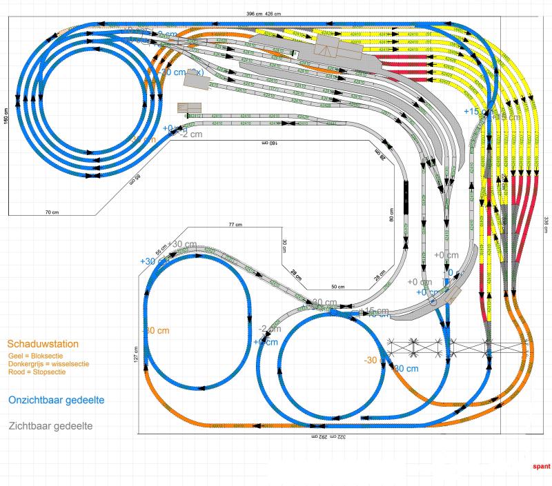

Hallo allemaal,
Heb even de rij-richting aangegeven in het ontwerp, hoop voor jullie dat het duidelijk over komt!
Gr. Jos

Je hebt nog een paar opties.... deel je schaduwstation op in tweeën.... kijk ook hoe lang je je langste trein kan worden (hoe lang is je langste spoor in het station) en zo lang moet je langste spoor in het schaduwsstation zijn. Daar mogen ook de binnenkomst en stop-secties bij in zitten. Schuif de twee spiralen onderin bij elkaar in, daardoor kan je waarschijnlijk net voor het spant langs....
Je rug.... 70cm.... ik zal eens kijken of ik een foto-tje van mijn baan kan maken hoe hoog dat is... en dat is net iets te laag. Ik kan er net niet onderdoor zonder iedere keer mijn rug tegen de onderkant te zetten... Ik moet daarbij dus wel even opletten...
O ja... mooi de rijrichtingen... kijk ook even of je er geen kortsluiting in je baan te vinden is... Dan heb je namelijk extra elektronica nodig om de boel aan de praat te houden.
Nog even op je vraag uit het andere draadje een ringleiding met aansluitingen om de meter is misschien wat veel. Je kan er voor kiezen om dat om de 2 tot 3 meter te doen. Daarnaast moet je even kijken of je de verschillende delen niet op een aparte ringleiding gaat zetten vanwege latere inbouw van extra trafo/boosters.
Succes met (her)ontwerpen ;) ... het is de tijd echt wel waard het bespaard zoveel kopzorgen tijdens de bouw!.

Jos, het is zo jammer dat je veel adviezen of wegwuift of in de wind slaat..... ik ben 45, en heb 1 herniaoperatie gehad op mijn 26e in 1990 en in 2004 was ik weer aan de beurt. Geen operatie, maar wel weer stijver. Ik weet dat ik die lage hoogte's niet aan kan, al trainde ik elke dag en was soepel als een jonge god. Geloof je zelf dan dat jij er geen moeilijkheden mee gaat krijgen?
Er zit hier veel kennis en ervaring. Mijn advies; luister daar eens naar. Want nu krijg ik telkens het idee dat je vraagt om die adviezen en vervolgens toch je eigen ding wilt doen. Tja, en da's niet echt handig.....
En zou je je antwoorden tot 1 draadje kunnen beperken? Het wordt nu wat onoverzichtelijk.

Wat die rugklachten betreft, daar heb ik wel zoveel ervaring mee, weet hoe ver ik kan gaan.............krijg ik er last van, meestal voel ik dat wel aankomen, dan neem ik een tijdje rust!
"Er zit hier veel kennis en ervaring. Mijn advies; luister daar eens naar. Want nu krijg ik telkens het idee dat je vraagt om die adviezen en vervolgens toch je eigen ding wilt doen".
Ik vraag inderdaad om adviezen, maar dat wil niet zeggen dat ik deze in de wind sla......écht niet!
Alleen het ontwerp, daar ben ik misschien eigenwijs in geweest, maar aan een ontwerp werken dat je niet bevalt........nee dat zie ik ook niet zitten.
Begrijp héél goed wat jullie bedoelen en neem het zowie zo aan, want wie ben ik als leek om dat niet te doen, maar het gaat er om om een ontwerp te creëren dat naar je zin is en waar je een goed gevoel bij hebt.
Het ontwerp is, op een paar kleine details na, zo goed als zeker, nu wil ik verder gaan in modules om ervaring op te doen en om er een beetje mee te gaan stoeien (advies van jullie), mochten deze modules dan "passen" wil ik deze weer gebruiken in het ontwerp net zoals de "S.M.A.R.T."-baan van Kees-Jan van Fessem elders op dit forum.
Kijk ik weet dat jullie advies geven door opgedane ervaring en dat waardeer bijzonder, maar een eigen mening over een bepaald ontwerp mag toch wel!?
Over "Wintrack" had ik twee maanden geleden nog nauwelijks van gehoord, nu vind ik het prachtig om er mee te werken samen met m'n andere teken programma's!
Het station dat ik getekend had was veel te kort en zou veel langer moeten volgens jullie, heb toen alles aangepast en opnieuw ingetekent, vond dat ook niet erg en zo waren er nog meer van die aanpassingen.
Ik blijf er eigenwijs in vertrouwen dat dit ooit goed komt, maar dat heb ik al eerder elders vermeld, tot nu ben toe ben ik zeer tevreden over m'n ontwerp van hoe het eruit komt te zien, heb er dan ook een goed gevoel over!
