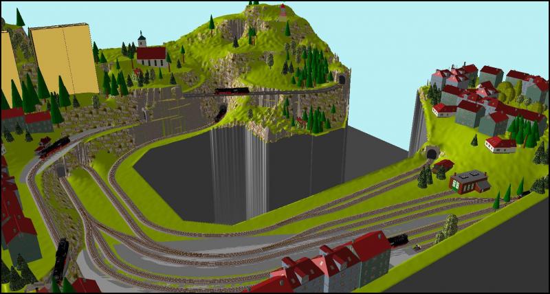

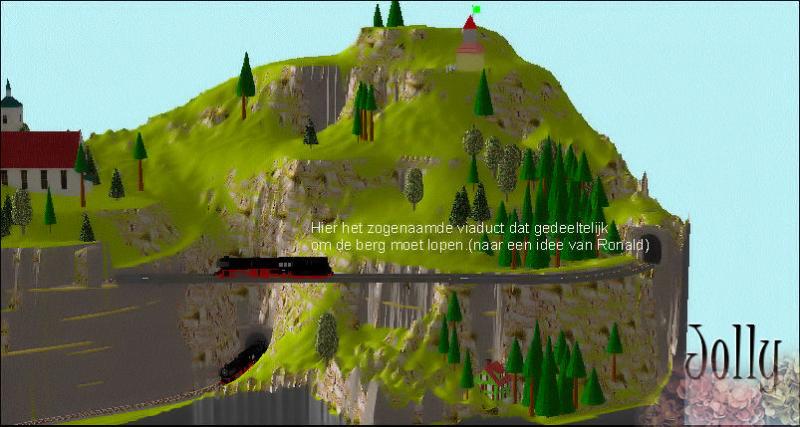

Hallo Ronald,
Bedoel je zoiets.....het viaduct dat nu gedeeltelijk om die berg loopt?
Gr. Jos
Waarom is het 's-nachts kouder dan buiten?
Ronaldk
  • Berichten: 8843
Re:Jolly - (Baanplan H0)
« Reactie #198 Gepost op: 18 February 2010, 13:18:15 »
Hallo Jos,
Dat kan natuurlijk ook.... zelf dacht ik aan gewoon de bestaande brug te houden en het stuk tussen de tunnel en het viaduct op gewoon spoor te leggen... Maar dit ziet er ook leuk uit!
Groeten Ronald.

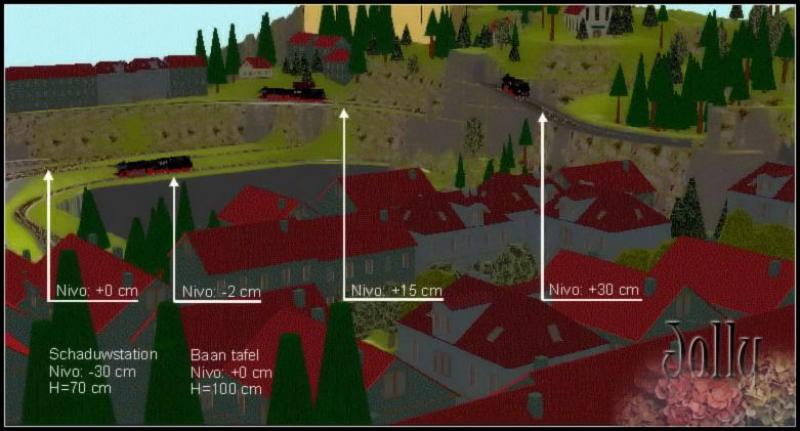

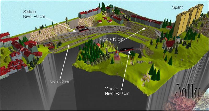

« Reactie #199 Gepost op: 18 February 2010, 16:51:38 »
Heb even vlug tussendoor de nivo's aangegeven en een voorbeeld van hoe het viaduct moet worden......althans een poging daartoe. :P
Voor zover jullie er wat aan hebben.........
Gr. Jos

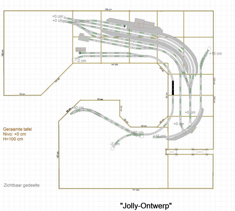

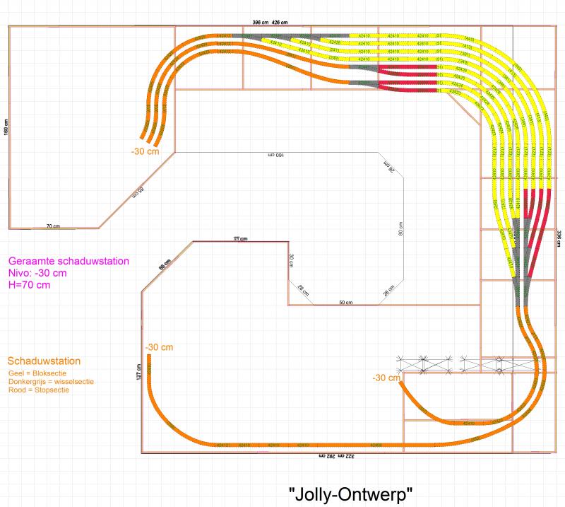

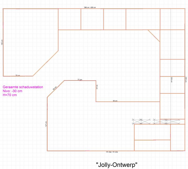

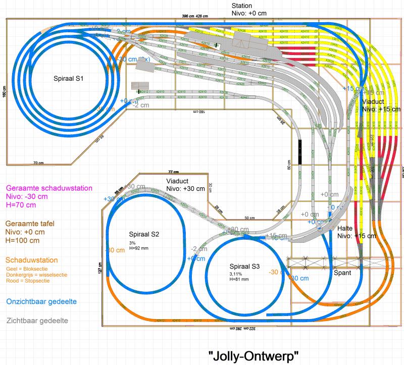

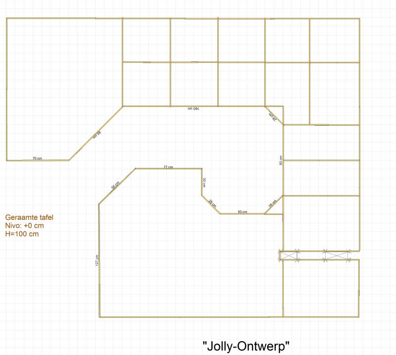

« Reactie #209 Gepost op: 19 February 2010, 16:28:43 »
Hier de geraamtes van het schaduwstation en tafel.
Schaduwstation: H=70 cm
Tafel: H=100 cm
   Geraamte tafel H=100 cm
   Geraamte tafel met spoor
   Geraamte schaduwstation H=70 cm
   Geraamte schaduwstation met spoor
   Overzicht.......
Conclusie is dat ik niet overal bij kan! :-\
Gr. Jos
