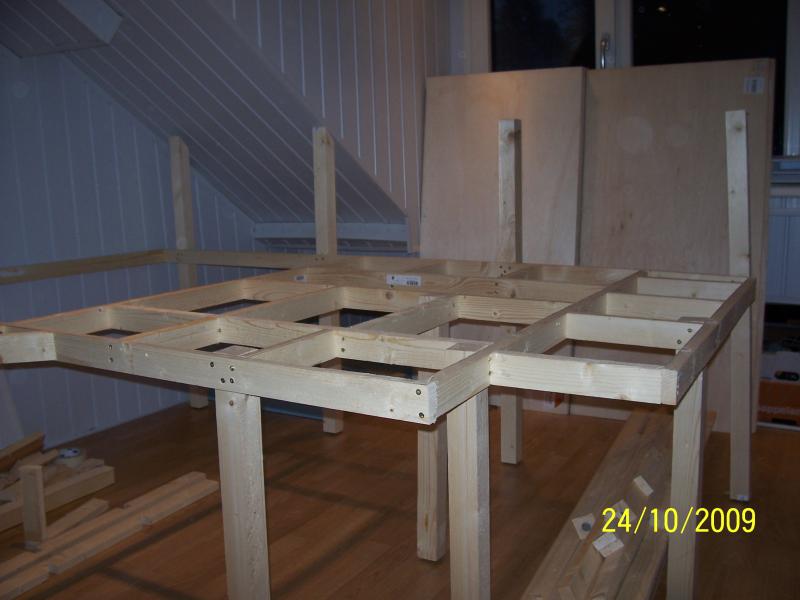

Open frame zou ik willen adviezeren.
Dat als er iets gebeurd is er gemakkelijk bij te komen.
Ik heb zelf ook voor die manier gekozen
Zie hier mijn tafelframe.

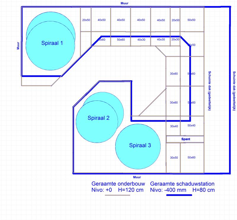

Hoi Martin,
Bedankt voor je motiverend antwoord over het ontwerp, dat laat ik dus voor wat het is, nu de onderbouw!
Zoals jou voorbeeld was ik ook van plan, een open frame, kun je inderdaad overal redelijk bij, alleen moet ik rekening houden met de 3 spiralen, deze komen tot op het schaduw-nivo, daar moet ik het ffe vrij laten van frame-bouw..................toch?
Nou................... ben ondertussen begonnen (op papier natuurlijk) met de onderbouw, laat het later zien en hoor jullie beoordeling dan wel!  8)
Gr. Jos

Re:Jolly - (Baanplan H0)
« Reactie #51 Gepost op: 27 January 2010, 13:44:53 »
Hallo Martin en Martin.............. ;)
De baan heb ik op 120 cm, meer op oog-hoogte, op advies van dit forum, voorheen dacht ik dat 90-100 cm voldoende zoe zijn maar door zelf visueel het een en ander uit te proberen ben ik toch op 120 cm uitgekomen.
Dus dat is bij mij nivo +0 cm.
Het schaduwstation op 80 cm, wordt nivo -40 cm, zodat er voldoende ruimte ligt tussen de baan en het schaduwstation.
En ja, ik moet inderdaad in de spiralen een soort van "mansgaten" creëren om er redelijk bij te kunnen.
Zoals je op de tekening van de onderbouw ziet heb ik aan de zijkanten (muur gedeeltes) overal al meer/grotere ruimte gelaten omdat, wil je er van de voorkant door kruipen, heb je altijd meer bewegings ruimte nodig omdat de afstand groter is.
Het raamwerk waar de spiralen komen moet toch later aangebracht worden afhankelijk van de grote van de spiralen................toch?
In afwachting,
gr. Jos

Hallo Jos!
Je blijft mooi bezig met ontwerpen en plannen! Zelf zou ik proberen zoveel mogelijk dezelfde vorm van raamwerk te maken. Vaste afstanden enzovoort. Dat werkt makkelijker dan hoef je bij het bouwen niet zo na te denken. Goed je kan alvast een geraamte maken voor je spiraal, geen enkel probleem, dat heb ik ook gedaan.  Houd je wel even rekening mee waar je sporen komen te liggen? Het lijkt nu heel ruim maar je sporen komen hier ook nog op te liggen en dan kan het zijn dat je van een mangat / grote ruimte van 60x50 bijna niets meer over houdt...
Groeten Ronald K.
« Reactie #53 Gepost op: 27 January 2010, 14:12:16 »
Kan je wel bouwen in de 3 schuine hoeken. De te overbruggen afstand lijkt mij erg groot. 70 cm is eigenlijk een maximale reikwijdte om lekker te kunnen fröbelen.

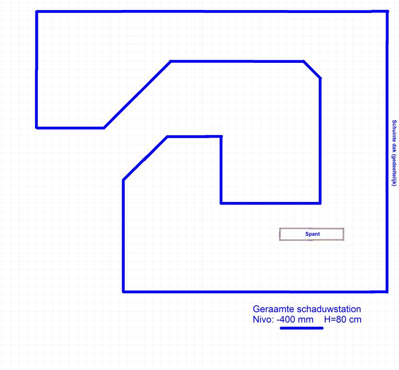

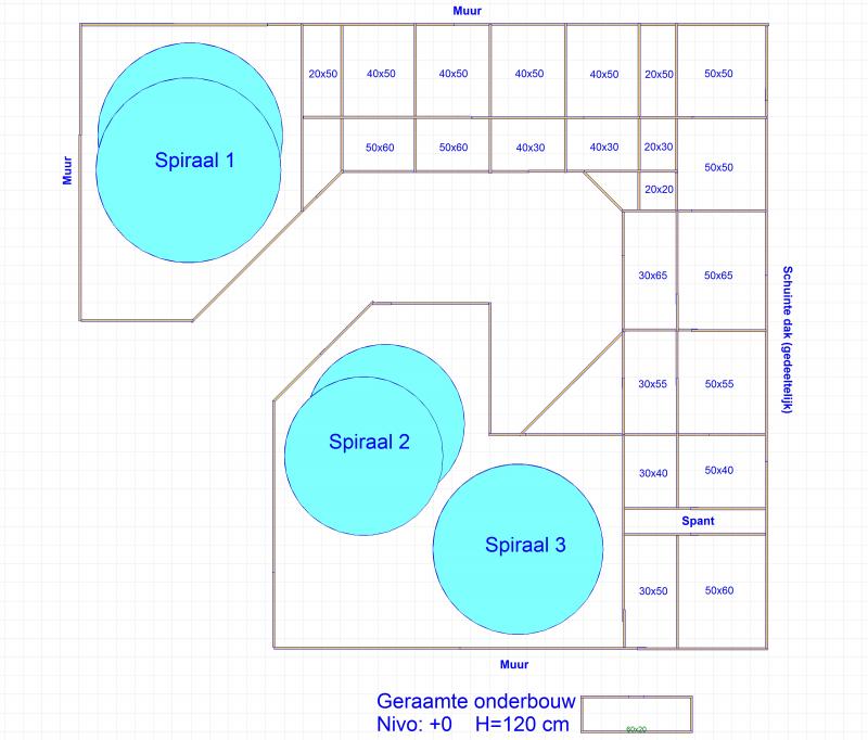

« Reactie #55 Gepost op: 27 January 2010, 15:32:13 »
Klopt inderdaad wat jullie opmerken, die hoeken zijn vrij moeilijk te bereiken, maar heeft als oorzaak dat dat nare spant daar zit, heb dan ook rekening gehouden met het ontwerp om daar zo weinig mogelijk spoor te leggen, alleen voor de scenery wordt het eventjes (nou eventjes?) een beetje acrobatisch dan............maar ben nog wel lenig......................................tenminste dat zegt mijn vrouw!!!  ;)
Heb nu ook een schets van de onderbouw (plaat) van het schaduwstation nivo -400 mm én een schets van de onderbouw van nivo +0 mm samen.
De onderbouw van het schaduwstation wordt waarschijnlijk een gewone plaat van mdf.
Gr. Jos
Stelt niet veel voor.............maar toch.
Geraamte nivo +0 en het schaduwstation nivo -400 mm

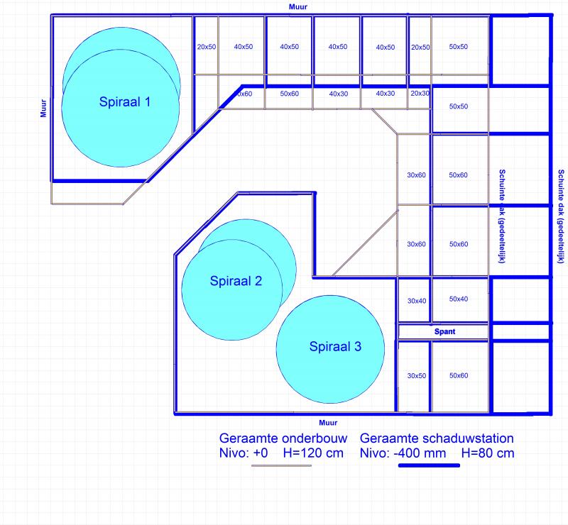

« Reactie #56 Gepost op: 27 January 2010, 15:42:55 »
Nooit doen! Maak daar ook een open frame van! Dan kan je er nog makkelijk werken aan de onderkant van je zichtbare niveau... ik dacht namelijk dat het eerste plaatje van het frame van het schaduwstation was. Kijk ook eens in mijn draadje (wereldbolletje) dan heb ik een aantal losse "bakken" aan elkaar en alleen platen ter plaatse waar de rails moet komen. O ja, MDF is wel behoorlijk zwaar en kan niet zo heel goed tegen vocht, het is dat je maar even rekening mee houdt :)
« Reactie #57 Gepost op: 27 January 2010, 15:56:22 »
Stom..............klopt, dan kan ik er nóg niet bij................wordt aan gewerkt!

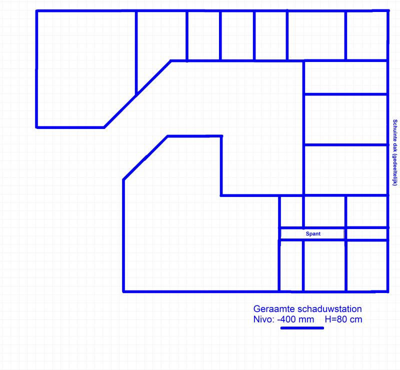

« Reactie #58 Gepost op: 27 January 2010, 16:44:30 »
Dit lijkt me beter................trouwens heb jou baantje gezien Ronald..............klasse, was ik maar zover!  (y)
Onderbouw schaduwstation nivo:-400 mm
Geraamte onderbouw nivo: +0 en schaduwstation nivo: -400 mm
Lijkt me beter......hoop ik!
Gr. Jos
