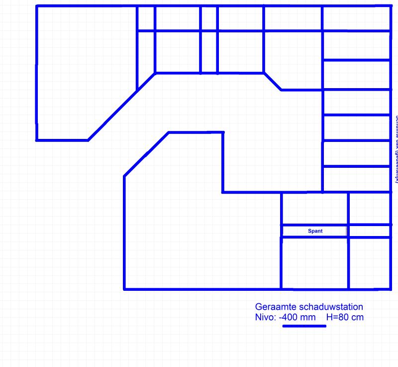

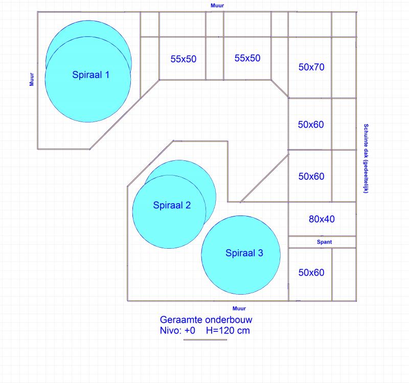

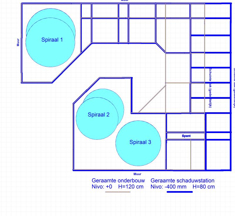

Hier opnieuw het geraamte onderbouw
nivo +0
en van het schaduwstation
-400 mm
, het een en ander is veranderd daar ik bij nader inzien, bij een storing of iets dergelijks, niet overal bij kon, aangezien de rails in de weg lagen.
Nu kan ik, als het goed is, overal bij incl. bij de spiralen, daar maak een zogenaamd mangat waar ik zowat in kan staan!
Basis Nivo:+0 mm H=120 cm
Schaduwstation Nivo:-400 mm H=80 cm
Gr. Jos
Nivo:+0 en Nivo:-400 mm

Ha Jos,
Het frame ziet er goed uit... Nog één kleine opmerking, probeer ook eens of je het aantal balken van het schaduw nog wat kan minderen. Want dit nu heb je extra steunbalken aangebracht maar dan houd je maar gaten over van ongeveer 25cm... nog niet echt groot
Wil je het helemaal mooi doen teken je even sporenplan in het frame ontwerp. Dan kan je op de plekken waar nodig extra steunbalken aanbrengen. En dan kan je ook meteen het plaatwerk, waar de rails op ligt, in tekenen en daar de extra balken situeren. Dat heb ik ook gedaan, eerst een basisframe en nu tijdens het bouwen (en gedeeltelijk al vooraf bepaald) extra balken geplaatst.
Nog even een zijstap naar digitaal: Neem een beginnerssetje met bijvoorbeeld een multimaus... dan kan je het digitaal rijden rustig ontdekken en mee experimenteren. En rustig stap voor stap uitbreiden
Groeten Ronald.

Terug komend op het geraamte schaduwstation, die balken, waar ik maar 25 cm over heb, daar hoef ik niet te komen mocht er iets fout gaan, daar kan ik van voren redelijk bij, heb daar een doorgang van 50x60..........of bedoel je dat niet?
Ik heb zowat alle situaties bekeken met rails als er iets fout ging en moet zeggen, of ik zie iets over het hoofd, lijkt me dat ik overal redelijk goed bij moet kunnen, maar goed jullie spreken uit ervaring dus zal het nog eens nalopen.
Wat digitaal betreft, zal inderdaad eens naar dat digitale forum gaan, wordt er beslist wijzer van zoals jullie me op verschillende dingen hier hebben geholpen en geadviseerd.
Gr. Jos

Nou... om aan het bovenste niveau te kunnen werken moet je eerst door het onderste niveau gaan
Als je onder de baan aan het werk moet zit daar een klein technisch probleem. Vooral ook omdat je tussen het schaduw niveau en het zichtbare niveau 40cm wil houden, dat gaat denk ik niet werken.
Zelf heb ik ook al een steunbalk weggezaagd omdat de 30 cm er tussen net te klein is om iets verder te reiken. Op de foto hieronder is het de balk boven de printplaat. Nu heb ik hem laatst maar verwijderd. Nu heb ik daar een mooi gat van 50x40cm en kan ik goed bij het spoor op het tweede niveau.
Als je tijd heb dan zou ik naar Ontraxs, in februari van dit jaar, gaan in Utrecht. Ik ben er vorig jaar niet geweest maar daar staan mooie banen. Misschien kan je eens kijken bij een modelspoorclub in de buurt? Daar hebben vast ook veel info beschikbaar.
Groet Ronald K.
