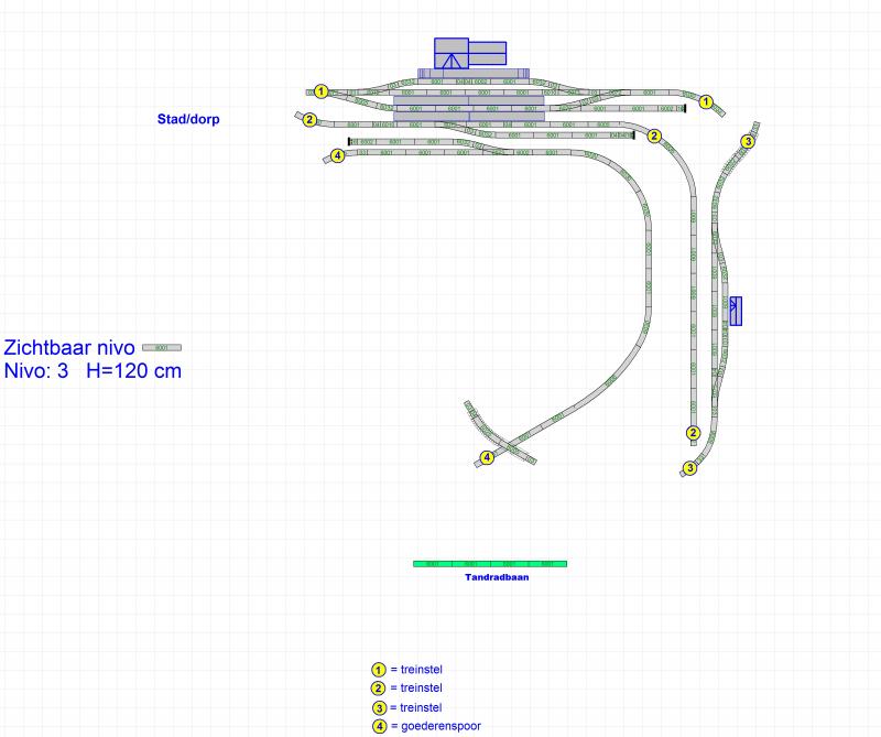

« Reactie #34 Gepost op: 25 January 2010, 23:36:30 »

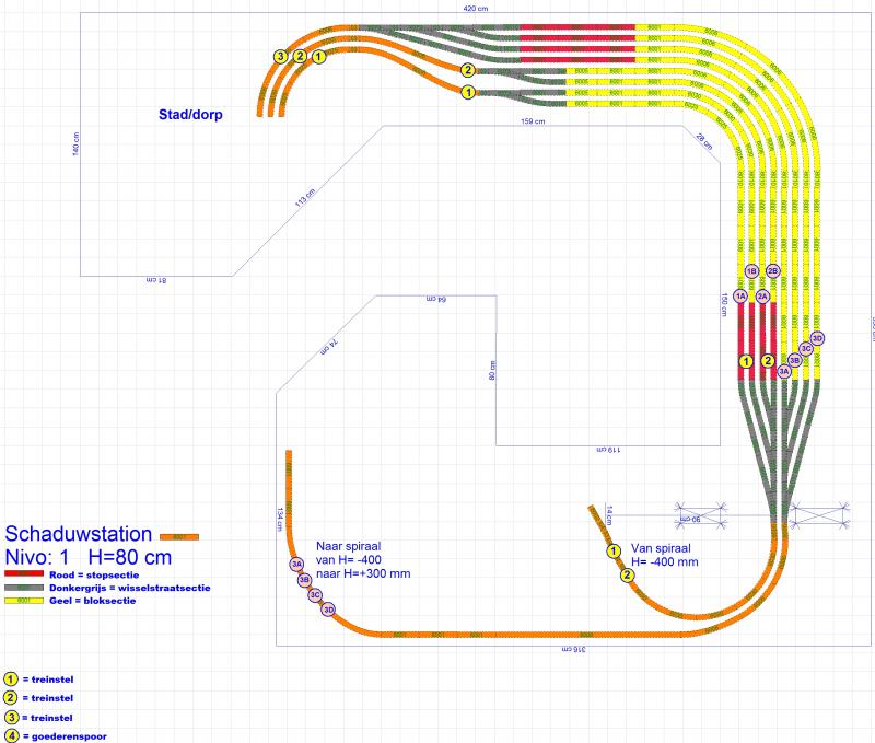

Het schaduwstation is weer veranderd.
Baan 1 en 2 heb ik extra sporen aangelegd, 1A-1B en 2A-2B , mijn vraag is of dit technisch gezien kan, wil namelijk meer variatie in de treinen op dat spoor!
Schaduwstation
Gr. Jos
Waarom is het 's-nachts kouder dan buiten?
  • Berichten: 8181
Re:Jolly - (Baanplan H0)
« Reactie #35 Gepost op: 26 January 2010, 08:54:03 »
.... mijn vraag is of dit technisch gezien kan,.....
Waarom zou dit technische gezien niet kunnen?
Maar ik heb wel mijn twijfels bij het binnenste spoor, dat ligt wel heeeeeel dicht op de rand  8) en in de bocht heb je een luchtspoor gemaakt  :D.
Verder vraag ik me af hoe het schaduwstation komt te liggen. Neem bv. het onderste aanvoerspoor. Daar staat bij stijgend tot de wisselstraat en vervolgens dalens voor de opstelsporen. Idem dito voor de bovenzijde, stijgende opstelsporen en een dalende wisselstraat. De logica hierachter ontgaat me.
Kun je dan niet beter alles horizontaal leggen. Heb je ook geen last van wegrollende treinen in je schaduwstation.
Gr.
Eric

« Reactie #36 Gepost op: 26 January 2010, 10:50:58 »
Gr.
Eric
Hoi Remunj,
Dat "dalend" en "stijgend" staat er alleen maar om bij het ontwerp in de gaten te houden waar deze vandaan komen.
Het hele schaduwstation ligt gewoon vlak, vanaf nivo +0 ligt het -400 mm eronder, dus het zichtgedeelte ligt op H=120 cm en het schaduwstation op H=80 cm.
Inderdaad ligt dat spoor dicht bij de rand, maar volgens "Wintrack" moet dit kunnen!
Wat betreft dat zogenaamde "luchtspoor", dat sluit aan op een daal-spiraal, zie ander ontwerp "onzichtbaar gedeelte" elders in deze topic.
Hoop dat het een en ander duidelijk is. :-\
Gr. Jos
  • Berichten: 8181
« Reactie #37 Gepost op: 26 January 2010, 11:02:02 »
Denk niet dat Wintrack ziet hoe hard je treinen naar beneden kletteren als er iets fout gaat.  8)
Zou of de tafel daar iets breder maken of een spoor minder leggen. En sowieso een valbeveiliging aanbrengen. Hoeft niet veel te kosten en scheelt je een hoop ellende.
Met dat luchspoor bedoel ik de oversteek van de bovenste tafel naar de rechter tafel bij het binnenste schaduwspoor (die te dicht op de rand ligt). Even een driehoekje hout daar maken bij het plaatsen. maar dat zie je vanzelf wel tijdens het leggen.  ;D
Gr.
Eric
Gr.
Eric
« Reactie #38 Gepost op: 26 January 2010, 13:20:08 »
Zo dus......... (y)
Schaduwstation
Gr. Jos
  • Berichten: 8181
« Reactie #39 Gepost op: 26 January 2010, 15:18:23 »
Yep.  ;D
Stukken veiliger.
Gr.
Eric

« Reactie #40 Gepost op: 26 January 2010, 16:54:17 »

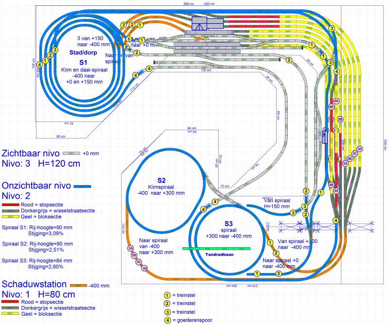

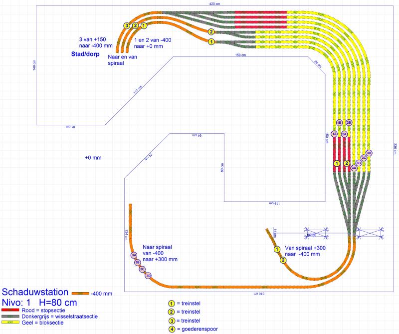

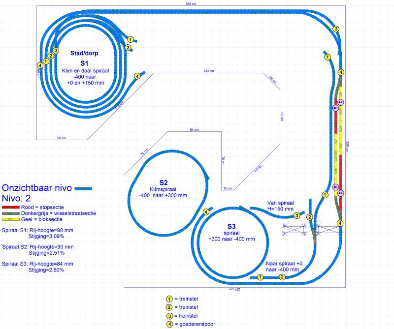

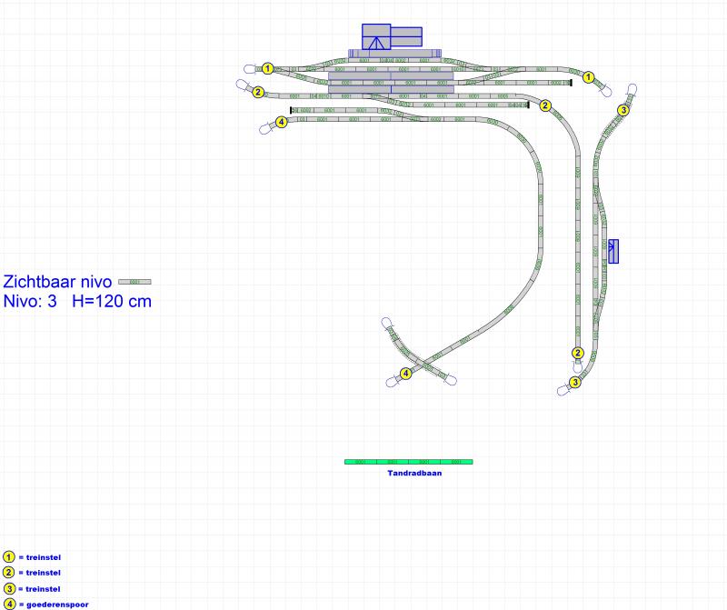

Hallo allemaal,
Nogmaals hier het overzicht van mijn ontwerp, graag jullie commentaar hierop.  >:(
Mocht dit ontwerp door jullie goedgekeurd worden wil ik het als officieel ontwerp bestempelen, daar ik weer verder wil met het "raamwerk" gedeelte voor de onderbouw.
Gr. Jos
Algemeen ontwerp
Zichtbaar gedeelte
Onzichtbaar gedeelte
Schaduwstation
Graag jullie fiat............. :P

Eenmaal andermaal...Aan de slag dus Jos! ;D

« Reactie #43 Gepost op: 26 January 2010, 21:47:27 »
Helemaal goed gekeurd.
Ik lees dit lekker mee,dit wordt een hele mooie baan.
Sucses met de bouw ervan ;)
