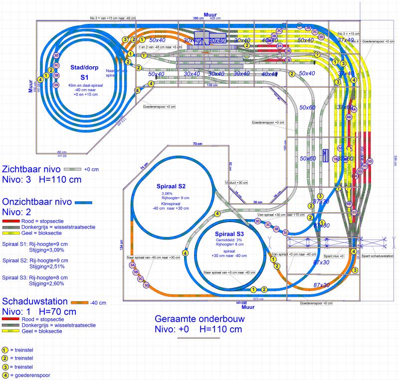

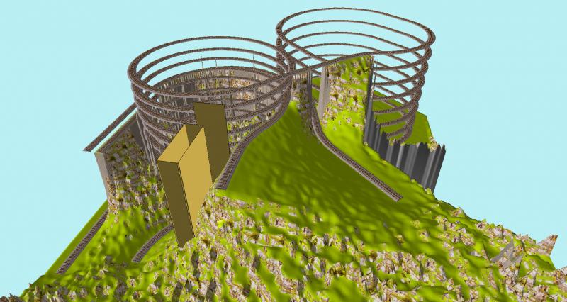

« Reactie #108 Gepost op: 02 February 2010, 17:48:43 »

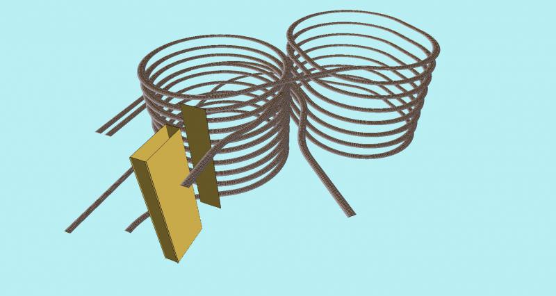

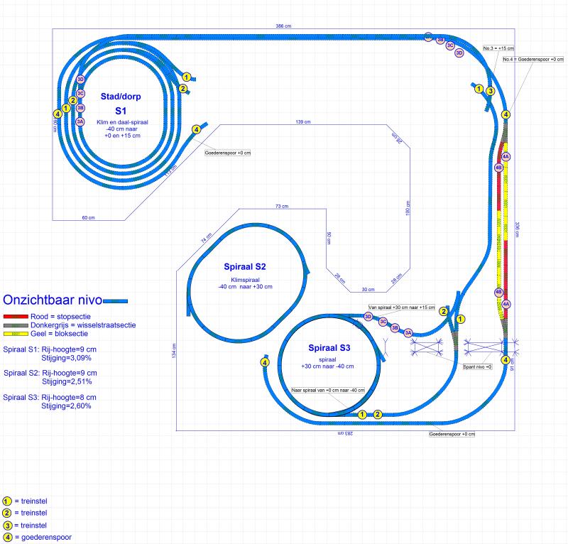

Hallo allemaal,

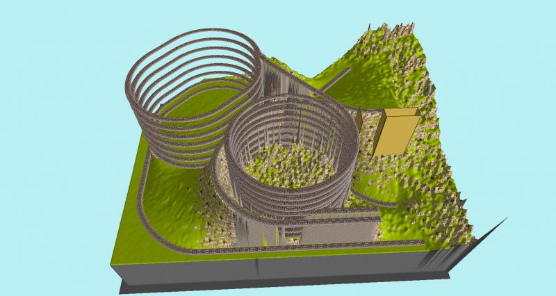

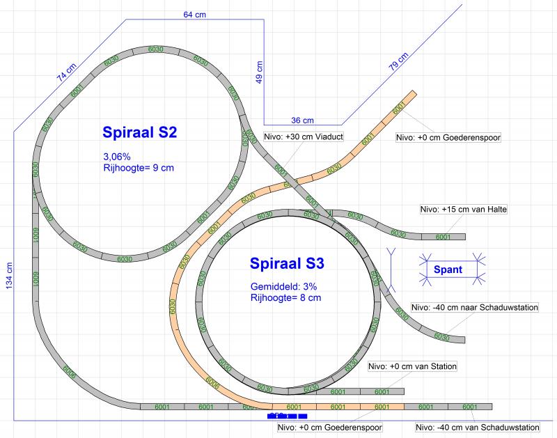

Hier de anderen spiralen S2 en S3...........
Algemeen ontwerp
Spiralen S2 en S3
Spiralen S2 en S3 in 3D
Gr. Jos

« Reactie #110 Gepost op: 05 February 2010, 14:46:56 »

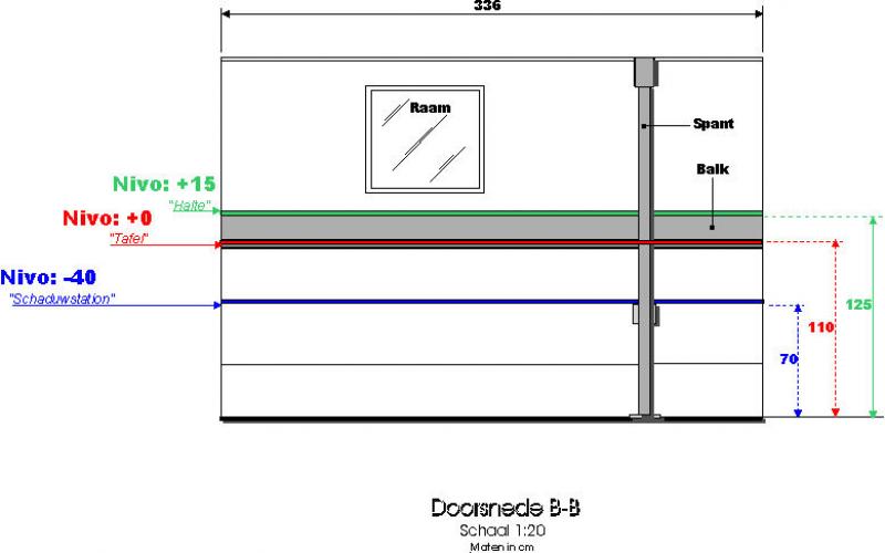

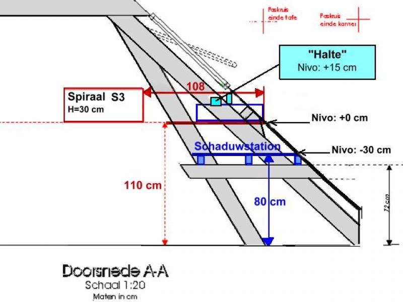

Ben er achter gekomen dat de hoogte van de tafel (120 cm) té hoog is ivm de schuinte van het dakbeschot!
Net op dát gedeelte van de baan kom ik in de problemen, daar is de baan vanaf nivo +0, +15 cm..........daar is een halte gepland en wil er een paar huizen met bomen etc. plaatsen, heb verschillende gedeeltes nagemeten en ben bang dat daar de schuinte in de weg zit, zal later de doorsnee-tekening laten zien.
Conclusie: Nivo +0 moet 10 cm zakken, wordt dan H=110 cm, het schaduwstation blijft op H=80 cm, houd in dat die tussenruimte ook kleiner wordt.....30 cm ipv 40 cm, moet noch voldoende zijn.......toch?
Verder nadeel is dat de rest van de baan ook aangepast moet worden, nivo +0, de onzichtbare sporen en het geraamte van de onderbouw........ben weer ffe bezig. :'(
Gr. Jos

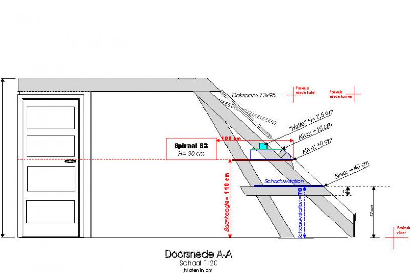

« Reactie #111 Gepost op: 05 February 2010, 16:39:22 »
Zoals beloofd, doorsnede-tekening ivm de schuinte van het dakbeschot................ken nét! :P
Doordat baan-hoogte 10 cm zakt, iets meer ruimte bij "Halte" schuine dak.
Nu de rest nog aanpassen...............
Gr. Jos

« Reactie #112 Gepost op: 05 February 2010, 21:55:34 »
Dit probleem had ik ook mijn dakschuinte die is 13°
De oppervlakte was het probleem niet,dat is ruim voldoende.
Maar de hoogte was wel het probleem.
Daar moest ik consesies doen.
En heb gekozen om de tafels op een werkhoogte van 60cm te bouwen.
Om in de hoogte ook nog voldoende bouwruimte te houden.
En het resultaat liegt er niet om.
En de werkruimte onder de tafel,beslist niet onbelangrijk is met 60 cm nog ruim voldoende heb ik reeds ondervonden.
En ik had wel veel bemeten,voor de bouw,maar niet het exacte voormaat van de treinbaan in planning
Daar dat beoogde plan gebazeerd was op Ho,dus eerst die gegeven maten omgerekend naar mijn veel kleiner schaal.
Toen kwam ik tot de conclusie dat oppervlak en hoogte werd gewonnen door de tafels laag te plaatsen.
Daar was mijn oplossing gevonden,zo heb ik het weten op te lossen.
                         Martin de Deugd

« Reactie #113 Gepost op: 06 February 2010, 10:08:54 »
Als ik het goed gemeten heb, moet dit nu voldoende zijn, door die 10 cm win je best veel ruimte, ook heb ik besloten om toch het schaduwstation die 10 cm te laten zakken, was ik eerst niet van plan.
Baannivo: +0 cm,  H=110 cm
Schaduwstation: -40 cm   H=70 cm
Deed ik dat niet, dan zou de maatvoering bij de spiralen ook veranderen, nu zakt alles en verandert er feitelijk niets, krijg alleen meer ruimte!
Ben nu dus bezig om van het definitieve plan enkele wijzigen door te voeren zoals het sporen traject van het schaduwstation dat iets in het geheel opschuift, waardoor het makkelijker wordt om bij nivo +0 te komen................tekeningen volgen later.
Gr. Jos

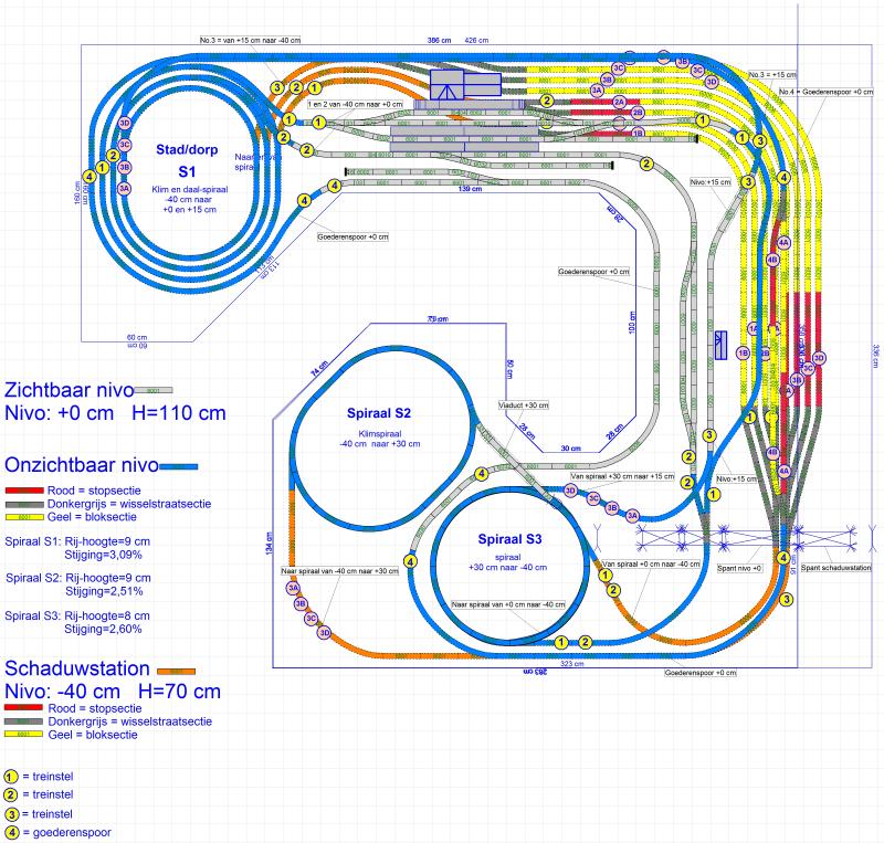

« Reactie #115 Gepost op: 08 February 2010, 15:38:36 »
He.....he  :P
Het "nieuwe" Jolly-ontwerp
Doordat het gehele ontwerp 10 cm moest zakken heb ik nagenoeg alles opnieuw moeten intekenen.
Baan-nivo +0 cm, met een H=120, werd H=110 cm, dit moest gebeuren daar een gedeelte van het nivo, dat op +15 cm lag ("Halte"), in de problemen kwam door de schuinte van het dakbeschot, kon daar niet genoeg in kwijt.
Dat hield ook in dat het schaduwstation en de spiralen S1, S2, en S3 óók mee moesten..............dus!

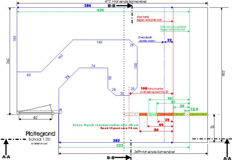

De ruimte voor het ontwerp werdt groter, platte grond en doorsnede tekeningen A-A en B-B werden vanzelf sprekend ook aangepast.
Ook het geraamte voor de onderbouw van nivo +0 cm en het schaduwstation -40 cm werden aangepast, alles bij mekaar een hele ingreep.
Ik heb er tekeningen bij gedaan van de plattegrond, doorsnee tekeningen en van het "nieuwe" ontwerp dat per nivo wordt aangegeven en verder het ontwerp in zijn algemeen.
De tekeningen zullen misschien onduidelijk overkomen, daar jullie niet op de hoogte zijn van het sporen-verloop en dit vrij moeilijk te volgen is, zelfs ik moet telkens nog goed kijken........hoewel voor jullie is het misschien ouwe koek en stelt dat niet veel voor.  ;)
Plattegrond
   Bij het spant is de vrije ruimte berekent als je het van boven af bekijkt.
Dit heb ik nodig voor de doorgang van verschillende sporen ivm de schuinte van het spant.
Doorsnede A-A
   Hier zie je de vrije ruimte van het spant voor nivo +0 en nivo -40..............het ken net!
Ook zie je hier het nivo +15 cm goed en de schuinte van het dakbeschot, nu heb ik wél de ruimte!
Doorsnede B-B

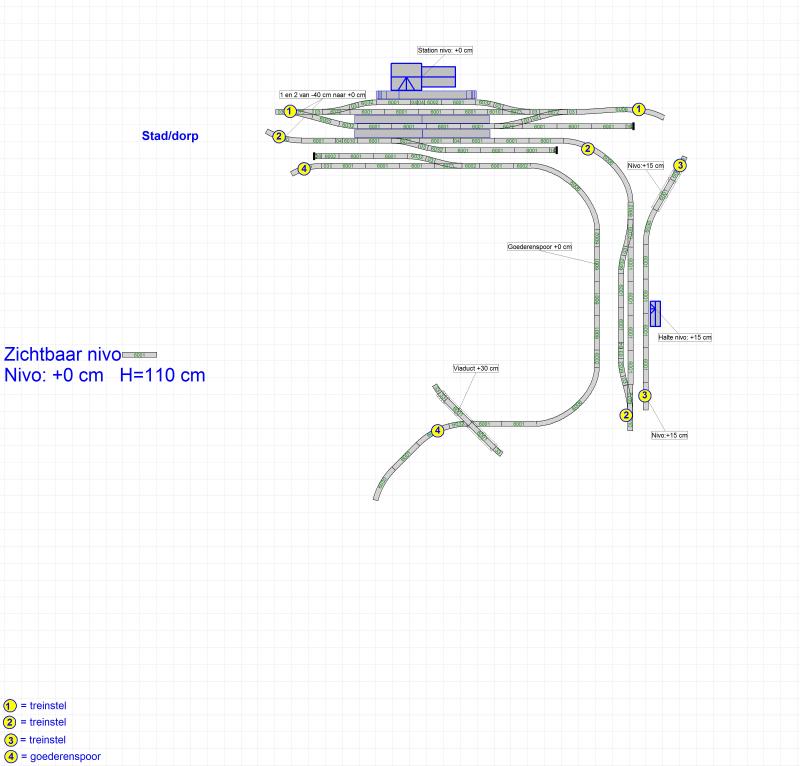

   Van de andere kant bekeken...........hier zie je goed nivo +0 cm, nivo +15 cm en het schaduwstation -40 cm.

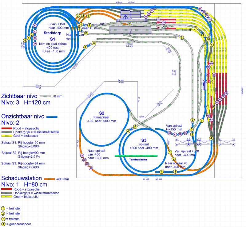

Het "Jolly-ontwerp"
    Op het eerste oog lijkt er niet veel verandert........
Zichtbaar gedeelte
   "Halte" nivo: +15 cm........... waar het allemaal om te doen was.  >:(
Onzichtbaar gedeelte
   Hier zie je ook de vrije ruimte bij het spant!

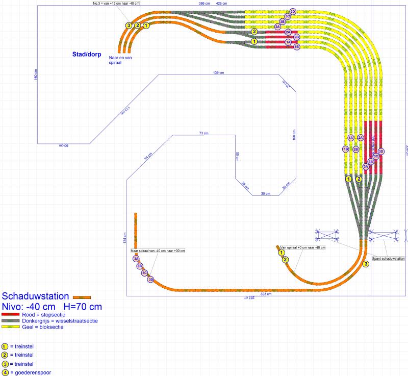

Schaduwstation
   Ook hier zie je de vrije ruimte bij het spant, jammer dat het sporen-verloop niet iets meer naar rechts kan.

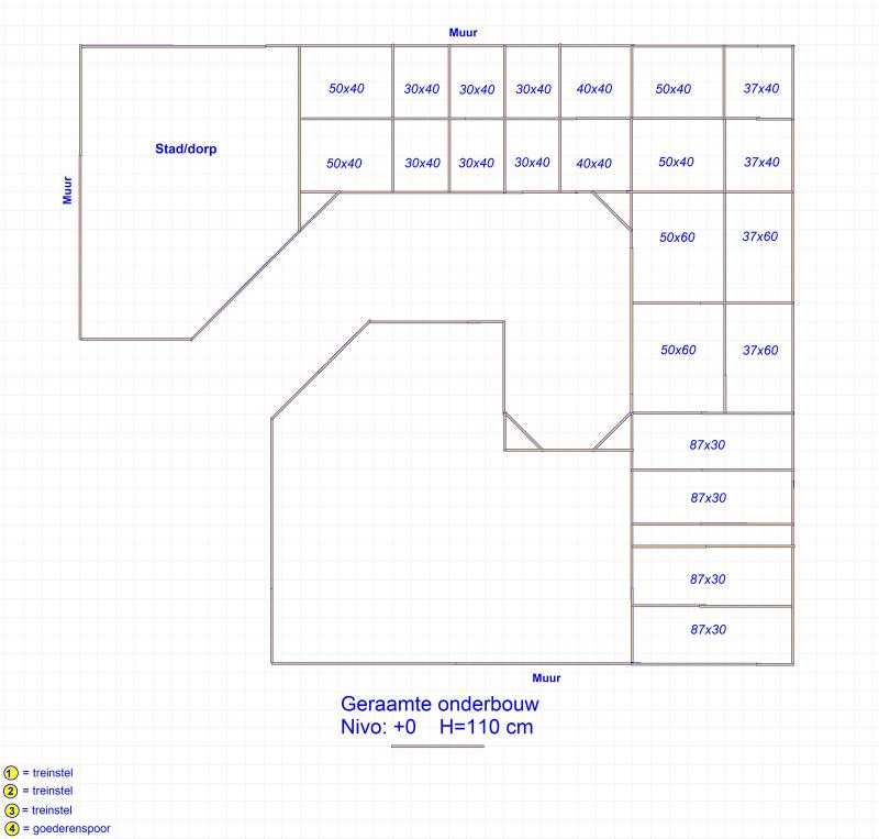

Geraamte onderbouw
   Spreekt voor zich.
Geraamte onderbouw met het sporen-verloop
   Best moeilijk om dadelijk overal bij te kunnen, volgens mij kan het bijna niet anders, moet nl ook rekening houden met het schaduwstation!
Hoop dat het duidelijk over gekomen is en dat dit ontwerp definitief is of wordt, tuurlijk zal tijdens de bouw nog het een en ander gewijzigd worden maar dat terzijde, ga me nu weer richten op mijn digitale set, was daar niet aan toe gekomen!  :-\................kijken hoe die "Multimaus" werkt... ???
Hoor het wel van jullie...........toch?
Gr. Jos

Re:Jolly - (Baanplan H0)
« Reactie #117 Gepost op: 08 February 2010, 15:52:21 »
Jos,
Ik ben bang, dat de perronsporen veel te kort zijn voor een Schöne Würtembergerin met vier rijtuigen (Roco 41279). Ik zou het station nog maar eens onder de loep nemen.
Zichtbaar gedeelte
Succes!
Basilicum
« Reactie #119 Gepost op: 08 February 2010, 16:10:09 »
Hallo Basilicum,
Je hebt daar een punt.......maar wat moet ik eigenlijk min. aanhouden voor dat ROCO-setje met 4 rijtuigen, om toch visueel relatief een goed sporen-verloop te krijgen?
Ik weet dat het voor mijn gevoel vrij krap was, maar er werd ook gezegd dat het net zou kunnen........misschien kun je een "richtmaat" geven, ik heb daar geen ervaring in of mee, dan zal ik het alsnog proberen aan te passen.
In afwachting,
Gr. Jos
