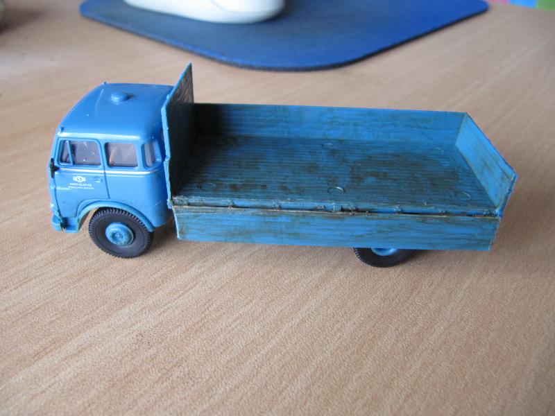

Zoals ik eerder heb geschreven, moest m'n volgende projectje een vrachtwagen worden met neergelaten zijklep. Met de achterklep lukte het met moeite. Gelukkig ging het vanmorgen met de zijklep heel goed.
Ik heb nu een Brekina vrachtauto genomen. Het plastic daarvan is een stuk dunner dan van het Wiking-model van m'n eerste poging. De zijklep heb ik met een scherp hobbymes bewerkt: eerst een zuivere snede gemaakt en hier wel een tiental keer overheen gegaan. Uiteindelijk kwam de zijkant er netjes uit en was het daarna een kwestie van mooi lijmen, zodat er een naad zichtbaar is tussen de vrachtwagenvloer en de neergelaten klep, zoals in werkelijkheid:
Verdere foto's met laad/losscènes zullen te zien zijn in m'n Schwarzburg-Neuffen-draadje.

Netjes gedaan.
