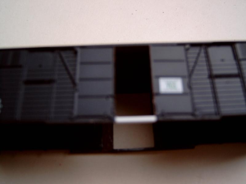

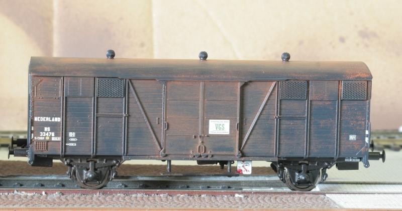

06 June 2009, 22:58:46 »
Is dat niet zonde... ?
vroeg mijn vrouw nog Te laat ...!
antwoorde ik.

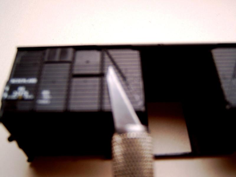

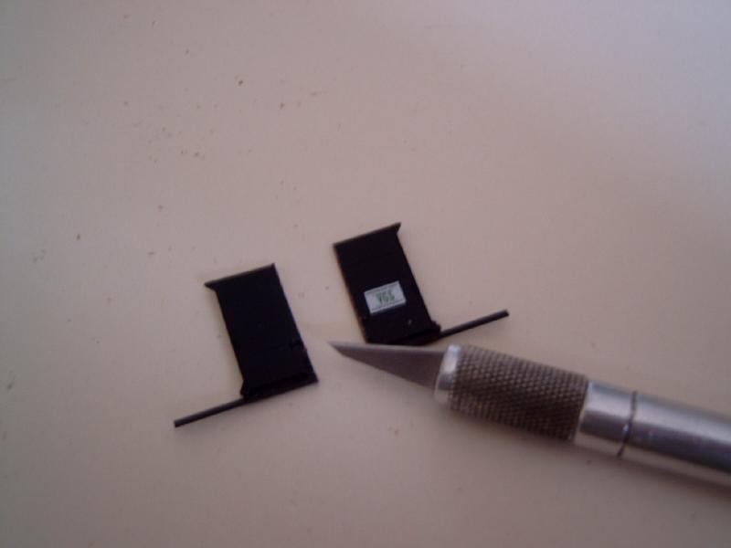

Na het voorzichtig uitdrukken van de deuren zag het kapje van de groentewagon er zo uit
Het mes zal nogmaals in actie moeten komen om een doorbraak te forceren[ nee,nee niet forceren rustig aan! ]
Voila... de doorbraak.
Ik zal u de verwensingen en het bloedbad besparen ,welke tijdens het scheiden van de deuren geuit werden.

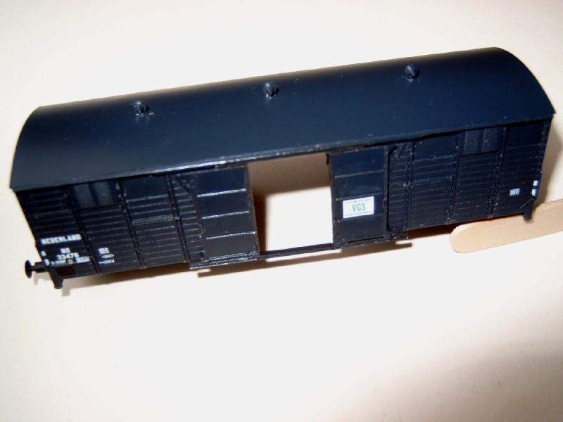

[foto's op een later tijdstip]
te verse herinneringen

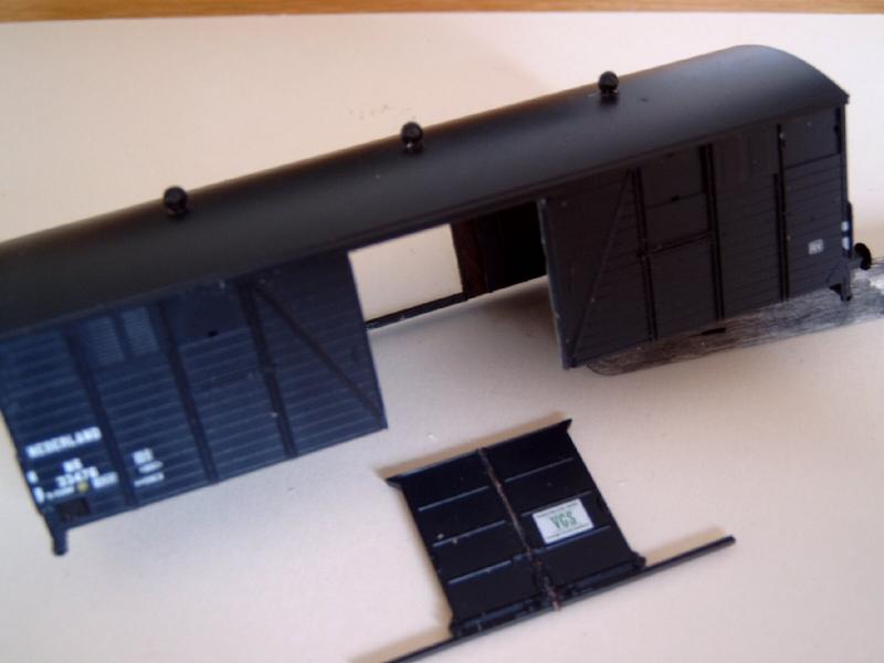

Zijde van de wagon met geopende deuren,zodat het in model beladen kan worden.
Dat was het even voor nu, morgen eerst voor de baas werken,daarna de andere zijde aanpakken en 1 ventilatie gat vrijmaken en dan het onderstel nog!
groeten Wim.

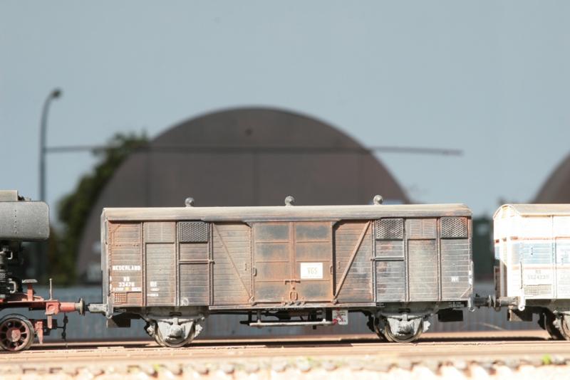

(nog) Zonder open deur
SK

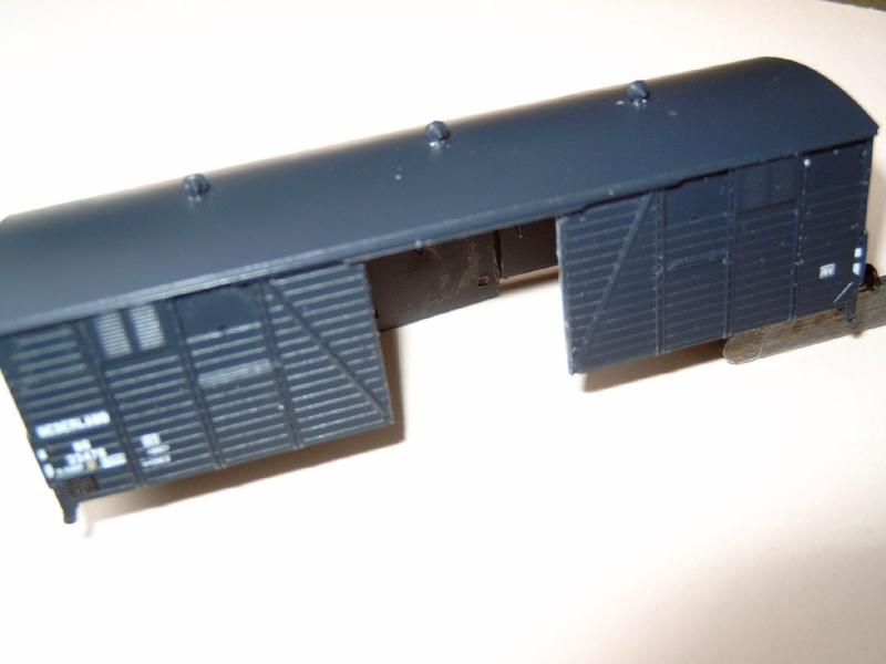

Goed heren daar komen de resterende foto's

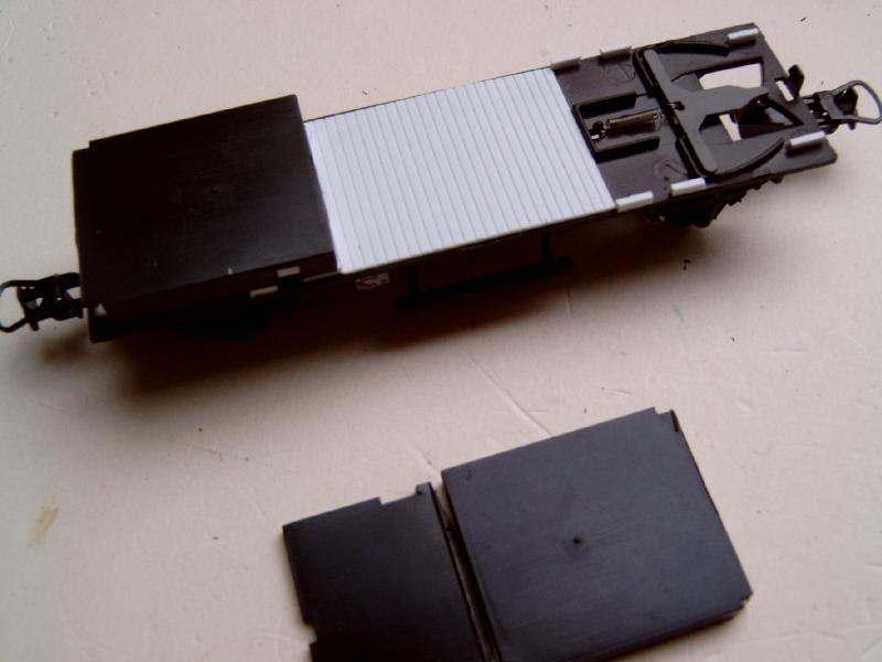

De volgorde is het zelfde natuurlijk als de andere zijde: dus deuropening met org. deuren in het midden loopt er ondiepe gleuf. Voorzichtig deze gleuf met een mes dieper maken.Met de slijptol kan ook Eric, maar dan moet je niet uitschieten
[zie midden van de deur]
https://images.beneluxspoor.net/bnls/M4100062_1.jpg

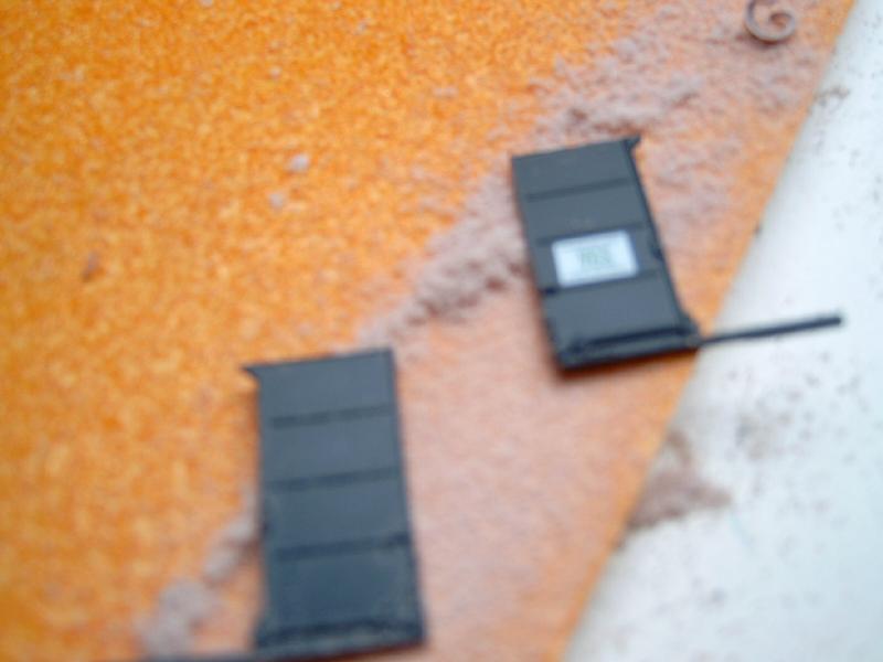

Na enige snijwerk komen de deuren van elkaar los,en wat dan gelijk opvalt is de dikte en de kleur van de deur! Ik heb geprobeerd dit visueel op te lossen door de deurzijkant 45 graden schuin af te schuren.[de dikte] [ 60 graden mag ook ]
https://images.beneluxspoor.net/bnls/M4100064.jpg
Dit lijkt al beter, nu zul je dus ook de deuren aan de achterzijde moeten schuren om deze dunner te maken [40% ] ,zodat ze passen.Elk papier is goed zolang het maar schuurt! nee geen goedkoop wc papier gebruiken
https://images.beneluxspoor.net/bnls/M4100068.jpg
Om de deuren mooi vlak te kunnen plaatsen,moet er een deel van de t balk [of hoe heet tie ook alweer] verwijdert worden. De maat van wat er af moet, is afhankelijk van hoe ver open je de deuren wilt hebben.Gewoon rustig snijden, niet drukken, je zit zo te diep!
https://images.beneluxspoor.net/bnls/M4100069.jpg

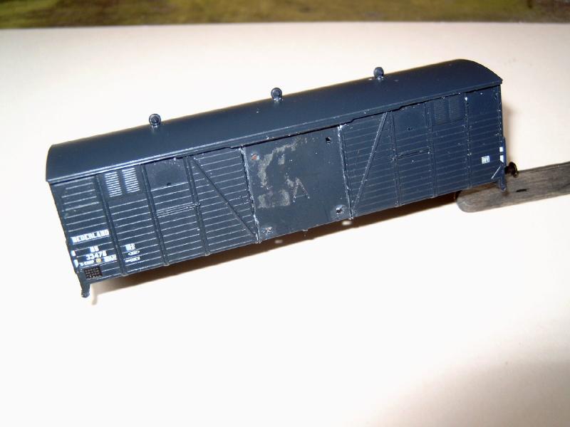

Tot slot kun je nu de deuren erop lijmen,eerst de passing controleren,dan lijmen.
Na het lijmen zie je dat de geleiderails aan de onderzijde te lang doorloopt,deze is met een mesje makkelijk in te korten.
Ook kom je nu een stuk geleiding tussen de deuren te kort.Hier heb ik een evergreen stripje voor gebruikt,ong. 1mm x 1.4mm.
https://images.beneluxspoor.net/bnls/M4100072.jpg
[niet de beste foto]
Je zult ongetwijfeld de snijvlakken en de ingelijmde strip onder de deuren willen verven in de juiste kleur.
Voor deze variant heb ik gekozen voor verf van Revell n.l antraciet zwart nr 9 mat.Deze heb ik iets donkerder gemaakt door er zijdemat zwart doorheen te mengen van een universele verf.
Ik zou zeggen: laat maar zien, wie durft? jij Eric? Sobat?
groet Wim. P.S.dit is 1 manier,maar er zijn misschien ook wel andere wegen die naar Rome leiden!!?

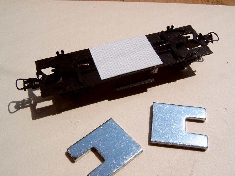

Nu de kap zo goed als klaar is, heb ik een blik geworpen op het onderstel, en ja.....het oogt met de open deuren niet!
. De dikte van het gewicht is hier de boosdoender,waarom de bodemplaat zo hoog ligt. Achter gesloten deuren zie je dit natuurlijk niet. [waar heb ik dat meer gehoord?].

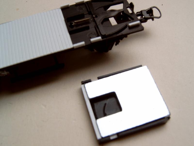

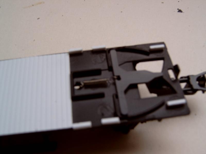

Goed de bodemplaat:
https://images.beneluxspoor.net/bnls/M4100073.jpg
Je ziet dat deze geklemt zit, door er een mesje tussen te drukken kun je de hoge plaat kunstof verwijderen.
Nu kun je het gewichtsplaatje eruit nemen,hier is het al foetsie
Let ook op de verdwenen clips in het midden.!
https://images.beneluxspoor.net/bnls/M4100074.jpg

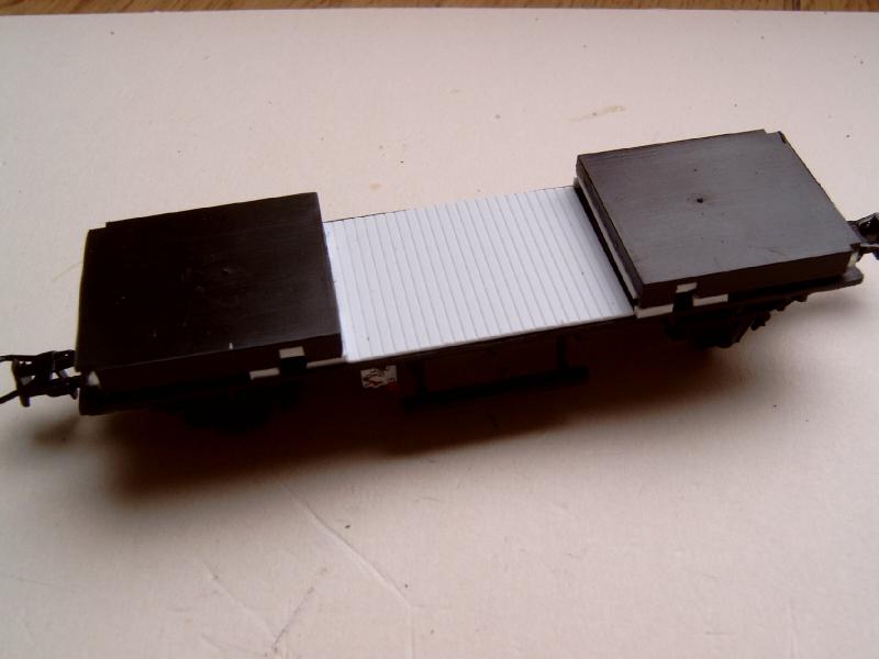

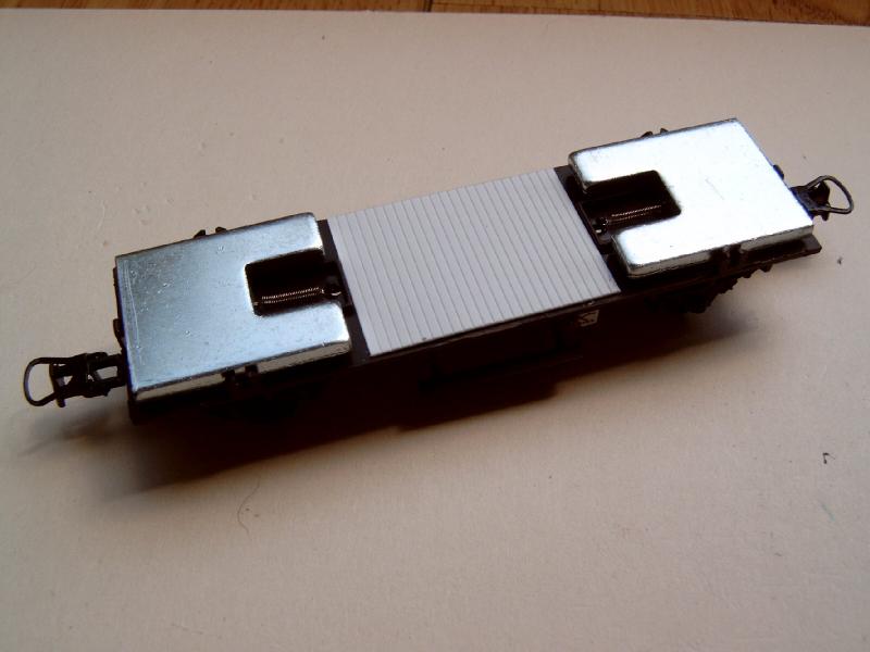

De volgende stap is de kale bodemplaat wat aankleden met b.v. een houten vloer! En ja, tenzij je in de wagon geen zichtbare gewichtsplaatjes wil vervoeren, zul je de zaag moeten hanteren en de plaatjes precies door de helft doorzagen.
https://images.beneluxspoor.net/bnls/M4100082_1.jpg
Vervolgens heb ik de gezaagde plaatjes op het mechanisme van de koppelingen gelegd , en ja.. ze werken nog steeds
https://images.beneluxspoor.net/bnls/M4100086.jpg
Ppiff..... even mijn handen wat rust gunnen: MISSCHIEN vanavond meer!

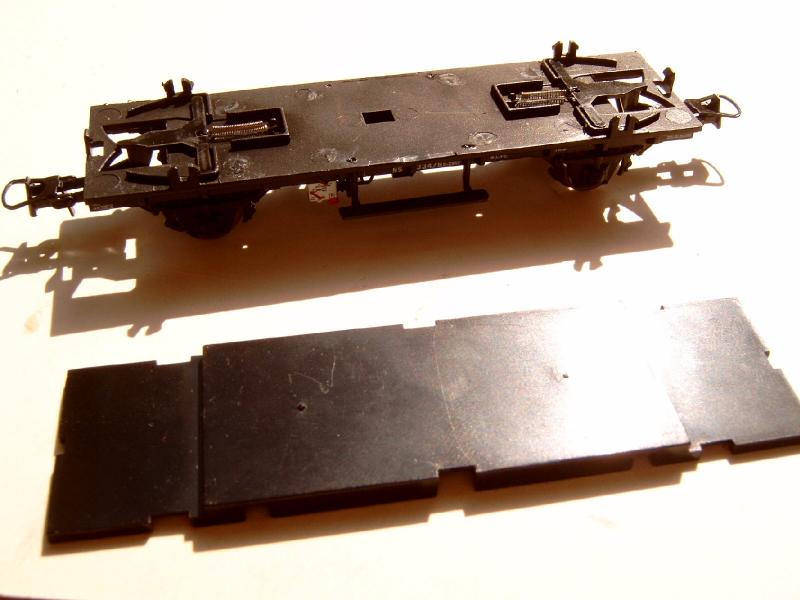

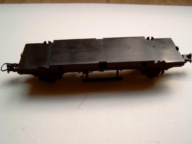

Omdat ik meeloop met de avondvierdaagse hier,en ik zo inschat dat ik naar afloop naar huis gesleept kan worden:
Hier het vervolg: Van de bodem zijn alle clips verwijdert en heb ik de zwarte plastic kap doormidden gezaagd.Alleen het hoge gedeelte gebruik ik nog hiervan.
Om een vrije slag voor de koppeling te garanderen. staat het gewichtsplaatje op pootjes.{ zie op de foto uiterst rechts]
De zwarte kap is op het gewicht gelijmt, maar let op de uitsparingen aan de zijkanten hiervan,deze moeten gelijk vallen met de 'bobbel' in de kap anders past deze niet meer.
https://images.beneluxspoor.net/bnls/M4100087_1.jpg
Tussen de witte blokjes zal straks het kapnokje vallen, zodat de kap vastzit,later meer hierover.
https://images.beneluxspoor.net/bnls/M4100088.jpg
Een eindstripje werkt het geheel mooi af
https://images.beneluxspoor.net/bnls/M4100089.jpg
De volgende handeling is de gewichten op de juiste plek vastzetten.Let ook op de stripjes in het zwarte gat.maten volgen nog, eerst moet ik wandelen.
https://images.beneluxspoor.net/bnls/M4100090.jpg
We zijn nog niet klaar! de puntjes moeten nog op de I gezet worden!
Groeten Wim.
