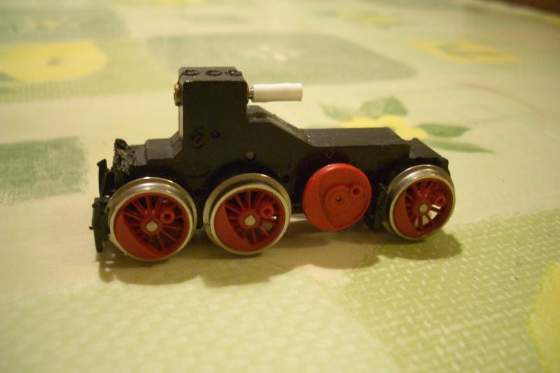

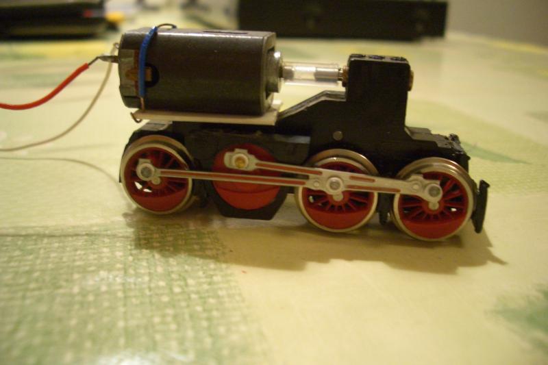

En Floris wint alweer de prijs voor het goede antwoord: dit moet inderdaad de herkomst zijn van het brokstuk onderstel dat ik gebruik. De achterste as staat iets te ver naar achteren, maar niet dat het opvalt.
Heet van de naald (misschien moeten we nu verder gaan in 'wat zijn we aan het bouwen'):
Gisteravond:
Vanavond, linkerzijde (blinde as aangepast)
rechts (blinde as als van Roco):
Nervensäge.

kijk, dat zijn de bekende taferelen.
succes! de rest is niet al te moeilijk meer, als de motor dun genoeg is voor in de huif enzo.

De rest is onderweg. Fotootje volgt: ik heb inderdaad een kleinere motor genomen.
