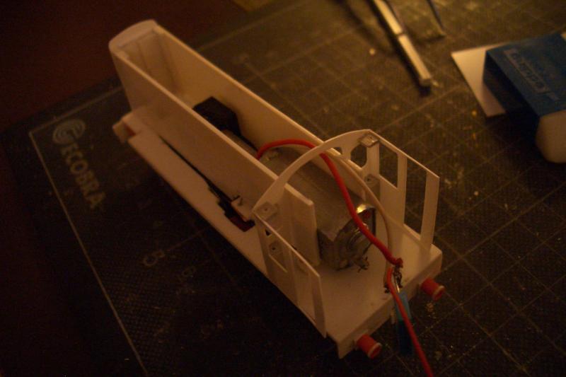

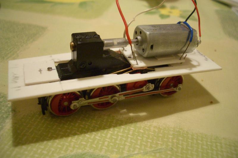

Voortgang.
De smallere motor, uit een CD-rom speler
Opbouw in stukken. Het grootste probleem wordt waarschijnlijk hoe het geheel voldoende gewicht te geven. De motorhuif is erg smal.

tja, gewicht... gewoon een baal daklood nemen en dan overal waar je maar kan plaatjes in en tussen prutten.

Of een nog smallere motor nemen, de as plus worm bovenin omdraaien en de motor aan de huif-uiteinde plaatsen. Gevolg; machinistenhuis vrij en plenty ruimte bovenop de aangereven assen om lood neer te kwakken. Beste oplossing is 'gewoon' een blokje lood van het juiste formaat gieten en dat met een likje Bisonkit vastzetten.
Jawel; gaspit van het fornuis gebruiken, kartonnen matrijs bouwen, gietlepel vullen met schrootlood, neus erbovenweg en gieten maar, neem alleen niet de juslepel uit de cassette; je brandt je fikken en de lepel is niet meer toonbaar.
Veel lijm bij het lood wil nog wel eens tot vervormen van de styreenkap leiden.
groet Gert

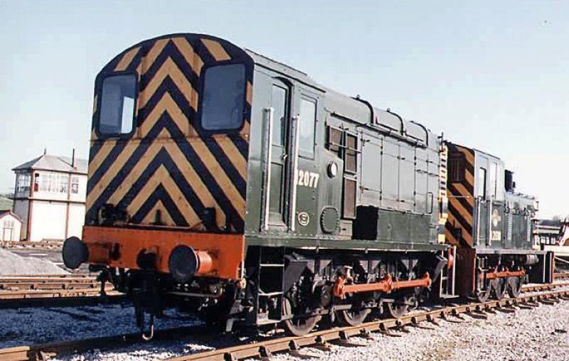

In 1945 en '46 heeft de NS enige tijd twee ex-War Department en ex-LMS 3-assige diesellocs voor rangeerdiensten in dienst gehad, die uiterlijk lijken de serie 500-600, maar iets langer zijn en een andere drijfstangoverbrenging hebben, met een derde as. Bij NS hadden deze locs de nummers 521-522; later dienden ze bij de NMBS eerst onder hun WD-nummers en later als 230.02 en 230.03.
Ze waren oorspronkelijk gebouwd voor de LMS, in 1935-36, als deel van de serie 7059-7068. DE LMS verkocht ze in 1942 aan het ministerie.
In N.J. van Wijck Jurriaanse, Andere locomotieven van de NS, p. 28-29 een korte bespreking en een foto.
Heeft iemand mee informatie over deze locs? IK zoek met name een maatschetsje, een foto van de achterzijde  en een van de rechterzijde (die afwijkt van de linkerzijkant).

Twee fotos van 7063 in de LMS-tijd op:
http://www.derbysulzers.com/aw.html

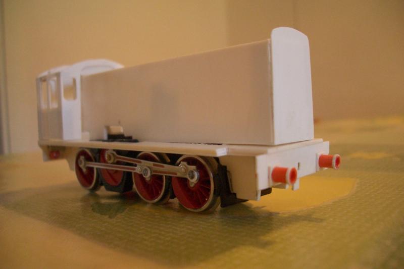

De zijwanden van de huif wijken nog naar binnen.

qua gewicht moet t nu wel goedkomen. Vooraan in de smalle huis past een beetje gewicht, onderin het machinistenhuis ook (gewoon vullen met lood tot vlak onder de ramen, afgezaagd machinistje erop, klaar), dat is gunstig want dan is de loc mooi in evenwicht wat erg gunstig is voor de rijeigenschappen en de trekkracht.

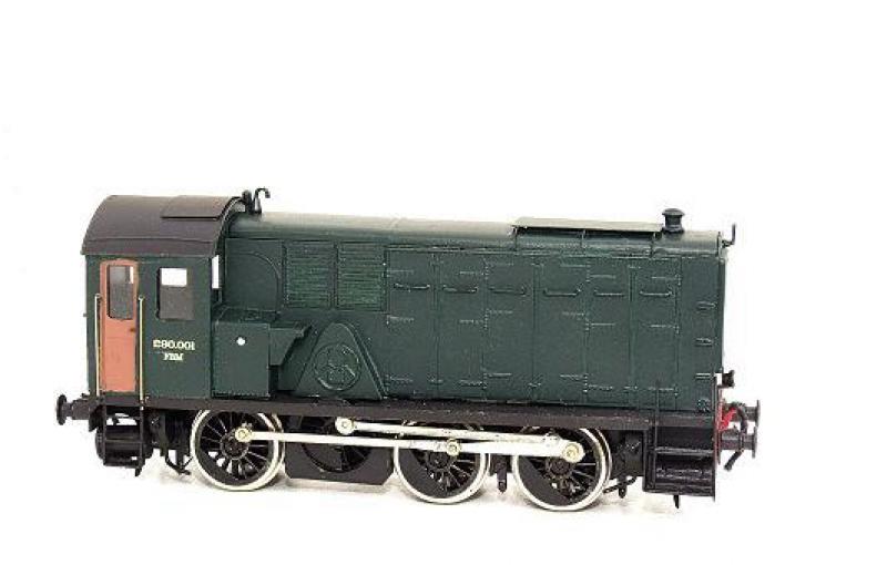

Na wat speurwerk heb ik het e-mail adres van Paul Belon kunnen achterhalen.
Zijn site is helaas van het internet verdwenen en er wordt overwogen om een nieuwe versie op het net te gaan zetten.
Hij heeft nog diverse messing kitjes van de loc liggen, waaronder nog één in schaal nul.
Kostprijs van een h0 kit, compleet met wielen en aandrijving bedraagt € 268,10
Hier nog een plaatje van de NMBS uitvoering.

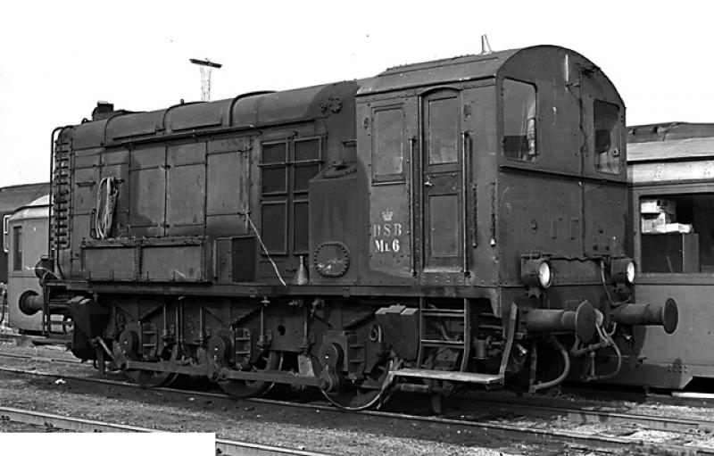

Heb je hier miss wat aan?? Zijn allemaal in de oorlog of erna in dienst gekomen
Engeland
DSB
Geen idee meer, geheugen is moe  ;)

Is ook mooi, maar dat zijn de evenknieën van de NS 500/600 reeks.  ;)

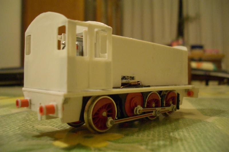

Hier maar weer even wat van van mijn voortgang. Omdat er zoveel foto's verdwenen zijn bij het overplaatsen van dit draadje (samen met het begin van het draadje), begin ik weer even een stukje terug. Het bouwmateriaal is vooral styreen, in de diktes 1mm, 0,5mm en 0,3mm.

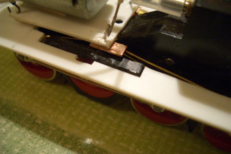

Het plaatje dat de motor en de aanhechtpunten van de stroomafnemers draagt.
De buitenste laag van het machinistenhuis is van 0,3mm styreen om een kleine zichtbare wanddikte bij de ramen te krijgen. Van binnen is dit daarna verstevigd met 0,5 en 1 mm.
« Laatst bewerkt op: 30 January 2010, 23:12:59 door janw »

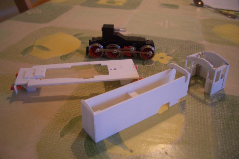

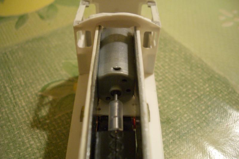

Losse delen van onderplaat en kap en aanbouw.
Om voldoende gewicht te krijgen worden machinsitenhuis en motorhuif van binnen zoveel mogelijk met dak-zink(?) gevuld. De motor (een 9v motortje uit een gesloopte CD-rom speler) past nog net tussen een laagje metaal aan beide kanten. Voor in de huif en bij de machinist, en tussen de 'verlengde' frameplaten voor en achter past nog meer metaal.
