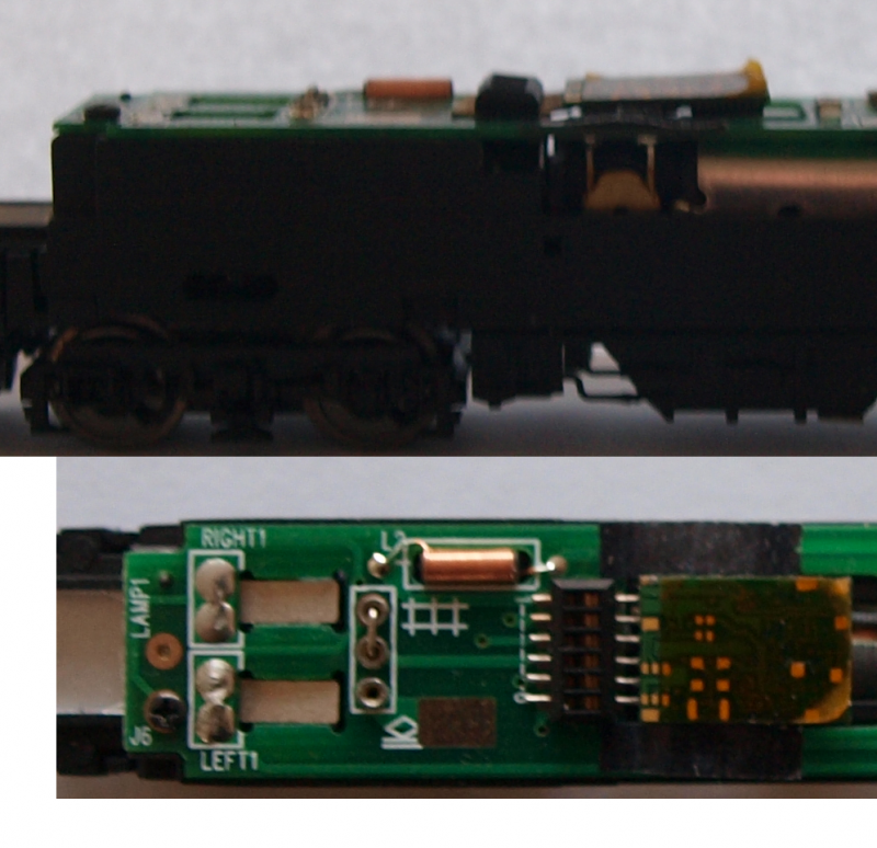

Goed dan maar weer een plaatje Dit is een trix met een Tran DCX 74
Mvg
Wim.
