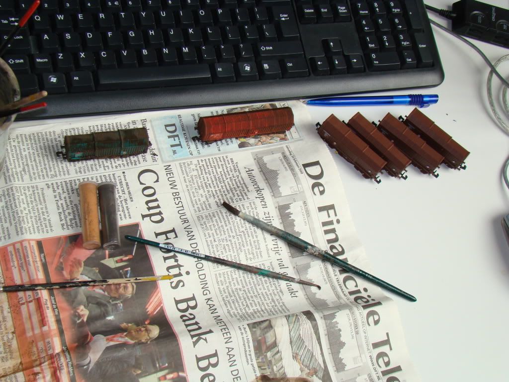

Jeroen, ik heb een vraag over dat verouderen. Gebruik je ook niet iets om de poeders beter te laten hechten want ik heb altijd het idee dat het er gewoon weer vanaf komt. En wat voor kwastjes kan je het best gebruiken?

Ik heb de Artitec poedertjes gebruikt om ze te weatheren. Ik heb ontdekt dat het, dit in tegenstelling tot de Noch-poeders, beter werkt om eerst zo'n fixatiespray te gebruiken. Dus: ga naar zo'n tekenwinkel en koop daar zo'n spray. Dat spuit je op je slachtoffer, even deppen, en dan hatseklats je gewoon wat poeder er tegen aan. A child can do the laundry, again. Overigens heb ik een klein beetje wit gebruikt, dat maakt de wagon verweerd (alsof ie al jaren in zo'n vaste staaltrein rondrijdt in de zon....) en dan roest en andere *** er tegenaan smeren.
@J(umperdumper)
De druipsporen zoals Michiel op de BR 139 bedoeld zou je ook met de poeders kunnen maken. Volgens een papiertje dat bij die Artitec-rommel zit kan je de poeders oplossen in terpentine (of vergelijkbare) waardoor je wel echte "watersporen" kan maken. Ik heb geen idee of het werkt, maar anders heb ik wel een oud ketelwagentje om het op uit te proberen  ;).

het verouderen van de 139 heb ik louter met poeders gedaan. R. die citeerde mij al even, maar ik kan het even kort uitleggen:
-even sprayen met zo'n fixeerunit
-poeders er tegenaan hatseklatsen
-nogmaals sprayen, en dan is het gefixeerd.
En Tomas, ik gebruik allerlei kwastjes. Korte, platte kwastjes zijn het beste om de zooi tegen bijvoorbeeld de draaistellen te tamponeren. Met een grotere met langere haren kun je dan de overtollige poeder wegvegen. Gewoon even flink blazen helpt ook! En ik zei het al eerder: niet eerder de baan op dan de wielen te hebben schoongemaakt.
Specifiek Michiel: de sporen heb ik ook proberen na te bootsen met de methode die R. al aanhaalde. De poeders mixen met terpentine. Dan krijg je zo'n vieze drab die overal inloopt. Het probleem met de Artitec poeders is die toch minder fijn zijn dan die van Noch, op de een of andere manier. Resultaat is dus meer korrelig ipv zo'n spoor. Bij mijn 145 heb ik ook van die vieze sporen op de zijkant op ook al zo'n gladde ondergrond, maar die zijn met de Noch-poeders gemaakt en m.i. veel beter gelukt.

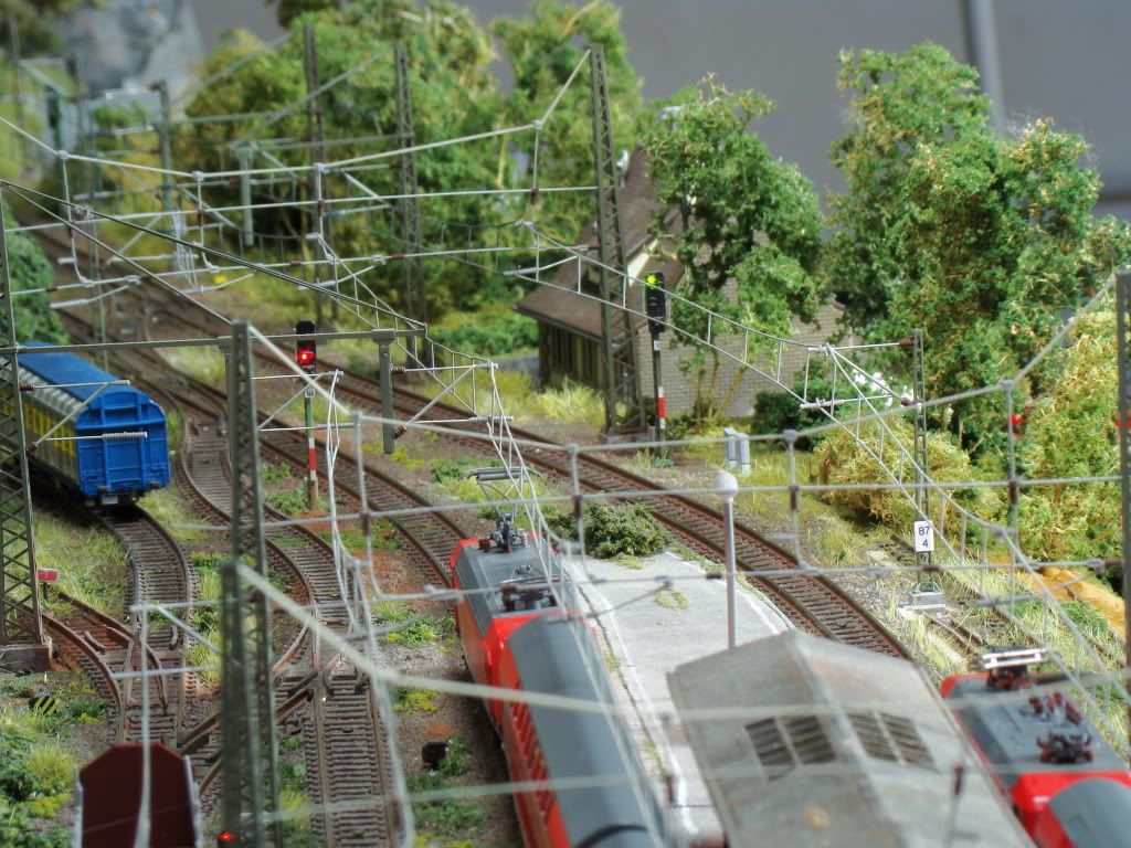

Het wordt wel weer eens tijd voor wat schreeuwerig verkeersrood in het station. Deze keer veroorzaakt door stoptreinen!
De uitrit richting het fictieve Koblenz gefotografeerd van een afstandje....

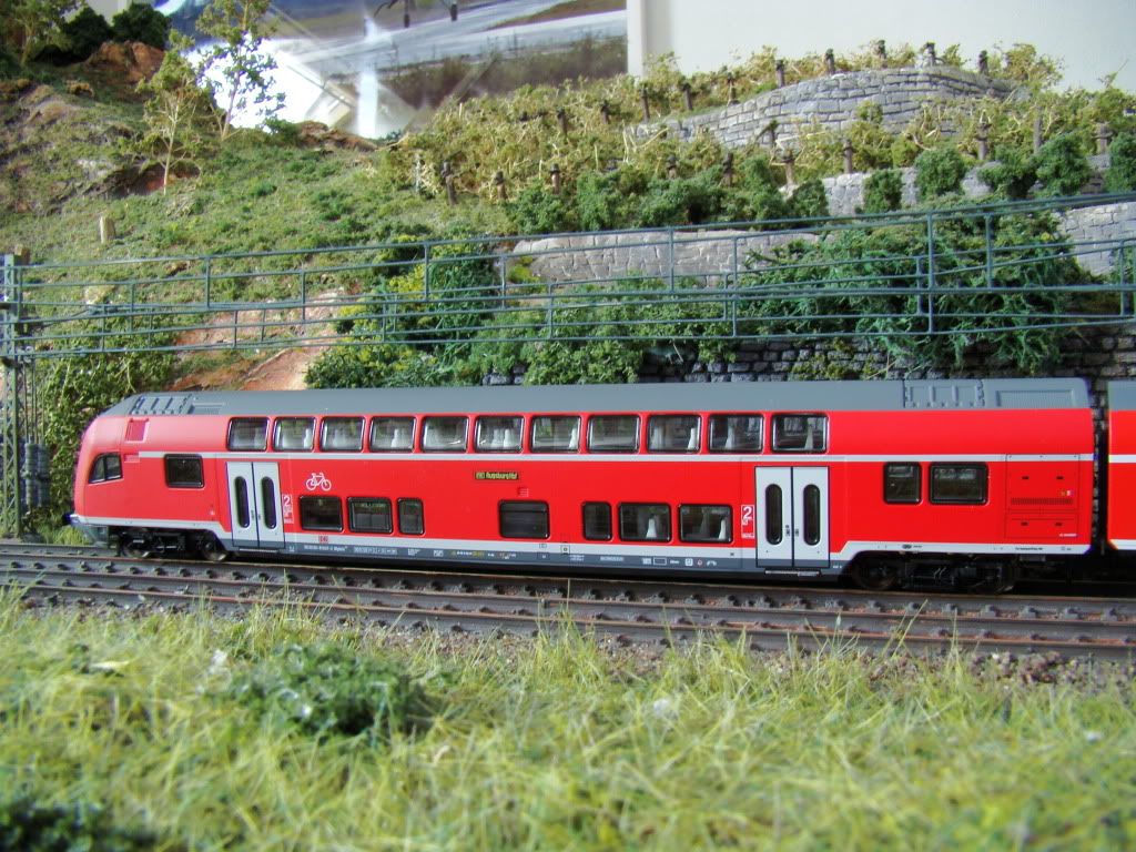

De reden dat ik de dubbeldekkers eens op de foto zet, is natuurlijk niet voor niks. Er is een nieuwe stuurstand met wat wagons bijgekomen. Een Neuheit van Fleischmann, en zeker ook een Schönheit!
Weer eens wat anders dan die koekblikken. Vandaag heeft de 146 (die ik al een poos niet meer heb zien rijden hierboven) de eer om het nieuwe rijtuig voort te duwen. Echt een mooie wagon. Dit maakt nu 3 stammetjes Doppelstockwagons compleet.
Met name de LED-verlichting is erg mooi gedaan. En het is gewoon een goed, degelijk Fleischmannsysteem zonder moeilijke (en dure!) functiedecoders: geef het rijtuig een zetje, en de gewenste verlichting gaat branden. Nu alleen nog sluitlichten in de locs fixen, dan is het echt helemaal af.
