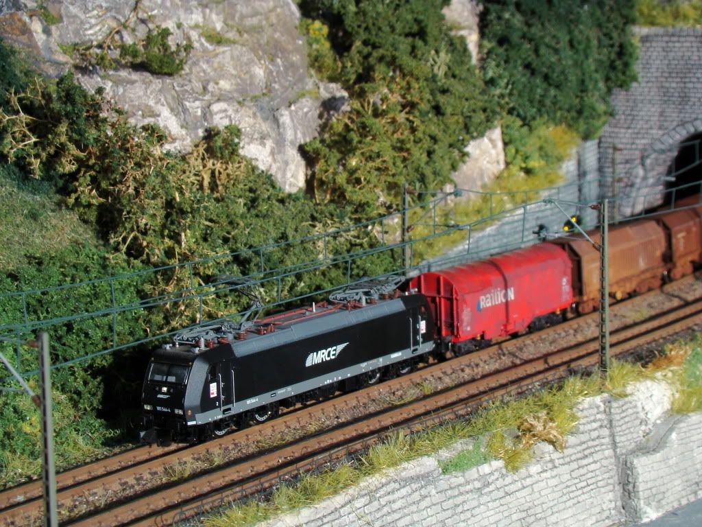

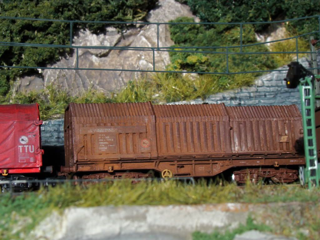

Nog even een tweetal sfeerplaatjes van mijn nieuwe gore staaltrein.
Hier hoort eigenlijk niet zo'n schone lok voor, maar mijn 145 (kennen we 'm nog? Van de fotowedstrijd...) staat momenteel in onderhoud, dus dan wordt het maar een ander TRAXX-beest....
En een wagon nog in close-up.
Nog een tip: mocht je dit ook gaan doen met poedertjes enzo, vergeet niet om nadien de wielen schoon te maken, anders heb je al die roestshit op je rails zitten met alle nare gevolgen van dien!

... Ik heb ontdekt dat het, dit in tegenstelling tot de Noch-poeders, beter werkt om eerst zo'n fixatiespray te gebruiken. ... Dat spuit je op je slachtoffer, even deppen, en dan hatseklats je gewoon wat poeder er tegen aan.
Hoi Jeroen,
't Ziet er weer prachtig uit allemaal! (y)
Begrijp ik het goed dat je alleen voor het poederen 'fixeert' (dus als een soort ondergrond voor goede hechting), en na het poederen niet meer?
Is het materieel dan nog een beetje beet te pakken zonder vlekken, of gaat dat alleen middels heel subtiel beetpakken?

inderdaad geeft het een goede ondergrond, je model wordt dan ook wat plakkerig. Dep het wel een klein beetje, anders gaat het zo glimmen. En ik was het vergeten, daarvoor dus dank: als je klaar bent moet je ook heel licht nog even wat spray er overheen doen, want anders krijg je vingers op je model, en jij 'model' op je vingers. Die laatste laag zeker heel licht, anders gaat het een beetje glimmen, en dat is nou net niet de bedoeling. Ik heb nog wel oudere projectjes liggen waar ik geen beschermlaag overheen heb gedaan, en die moet je dus inderdaad uitermate subtiel vastpakken.

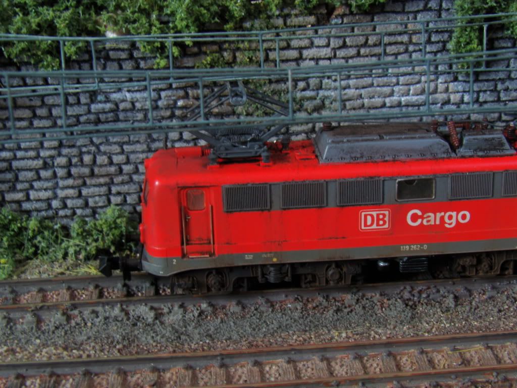

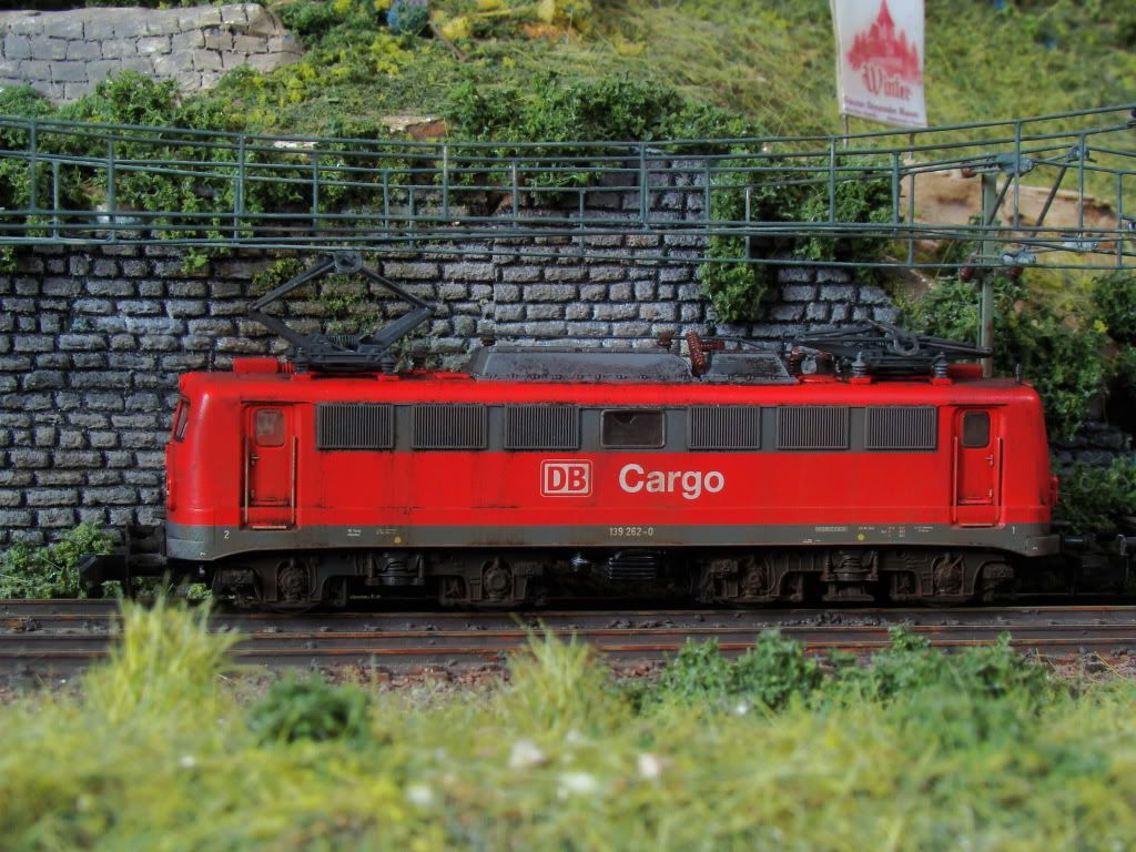

@Michiel van de Neukleineviereckachtbahnen,
zoals ik eerder schreef was het vervuilen van de 139 nog geen al te makkelijk klus, m.n. de vertikale vuile stroken langs de roosters. Ik heb dat toch trachten na te bootsen, maar op de foto kwam het er niet lekker uit. Hier heb je een andere foto.....misschien doe ik het nog eens over als ik zin heb.
Nog maar iets meer in close-up...

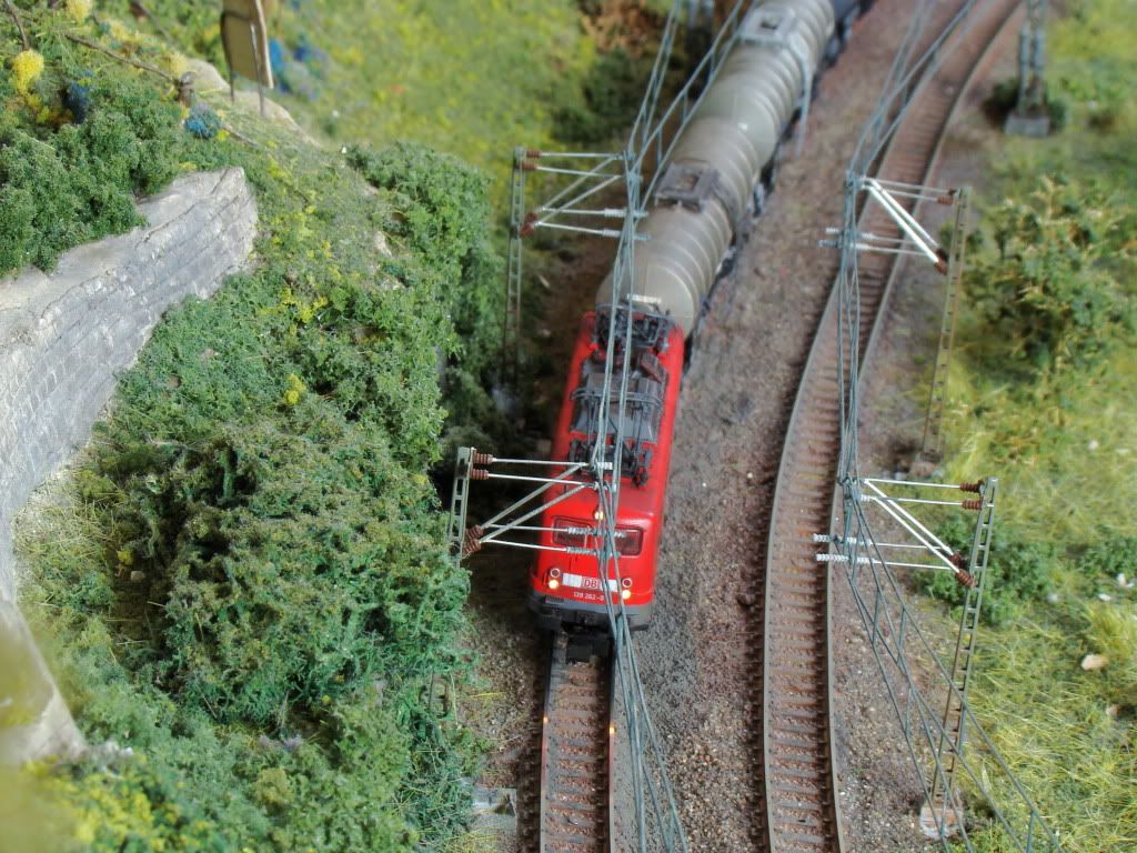

Tegenwoordig rijdt deze nieuwe aanwinst voor het locomotievenpark de keteltrein rond. De Lenz-decoder in de lok zorgt voor uitstekende rij-eigenschappen.

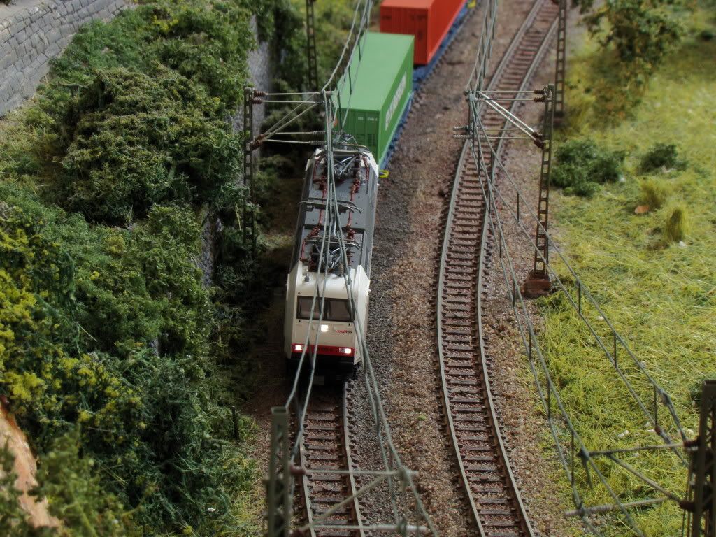

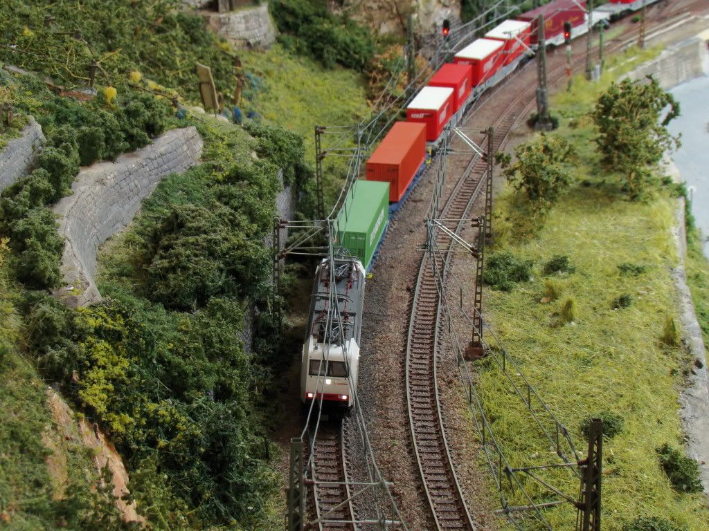

Ik vond het eigenlijk wel een leuk plekje om te fotograferen, daarzo op de helling. Echt makkelijk was het niet met dat gare camera-driepootje maar het ging. Na eventjes te hebben gewacht kwam de Crossral 185, ook nieuw, langs met een zooi containers aan de haak.
Ik blijf het echt een gave lok vinden, en ik sluit niet uit dat deze witte de laatste toevoeging was aan het 185-er locomotievenpark. Ze verzinnen vast wel een keer weer een leuk kleurtje...

Hey J,
Kun je niet beter de titel van Boppard veranderen in "Die 185-er in 1:160"?
Het blijven wel gave loks en kwa aantallen het houdt maar niet op hier op de Boppard.
