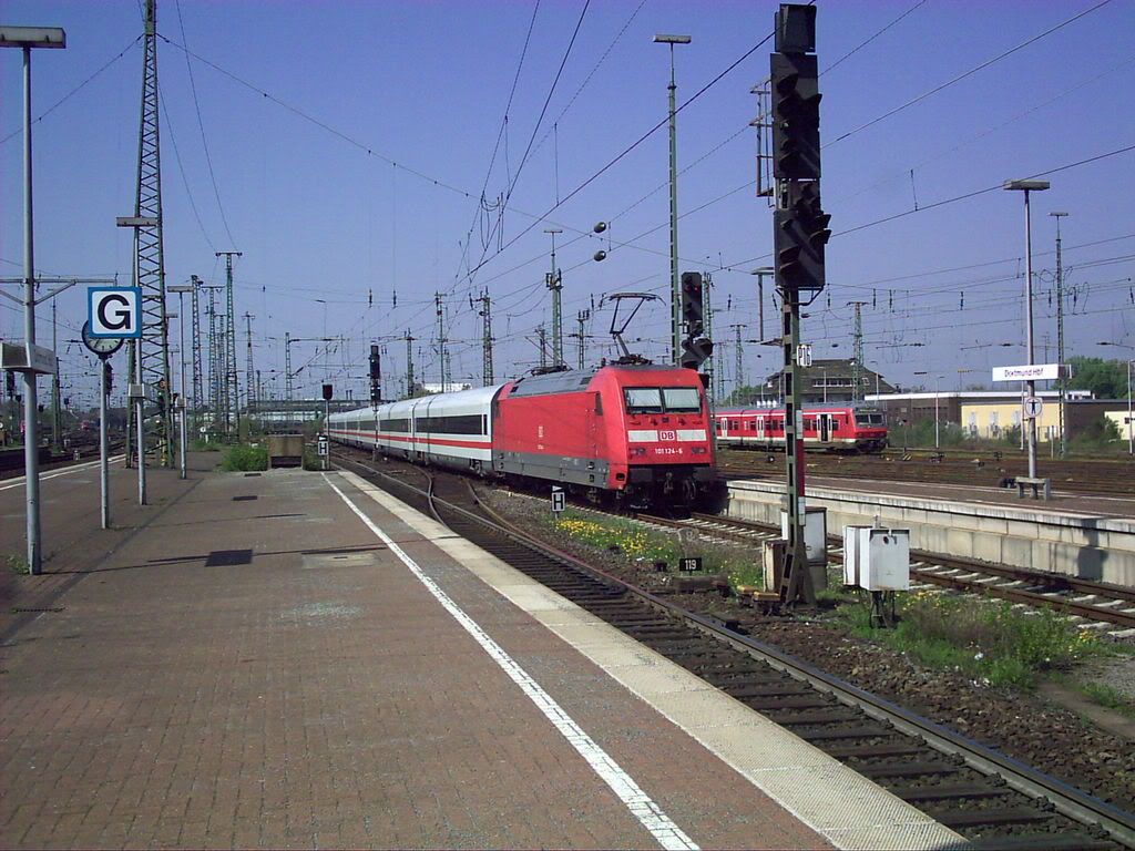

Tomas, die rijtuig stammen zijn inderdaad vaste stammen maar die locs zitten er niet meer vast achter, die stammen kunnen met alle 101's gereden worden. Ook toen de stammen nog in de MET diensten werden ingezet kwam het wel eens voor dat er een rode 101 achter zat omdat de zilveren locs niet beschikbaar waren. Ook al was er toen wel een aparte omloop voor de zilveren locs.
Edit; zie ook hier, foto heb ik op 23-4-2005 gemaakt op Dortmund hbf.
Nee, dat is niet waar. Er waren naast de zilverkleurige 101 130 en 131 twee rode locs die als reserve konden dienen (een daarvan was de 126). Er zijn dus vier 101'en die met de MET-stammen kunnen rijden.

Leg me eens uit wat er dan anders is aan de machines die wel en die niet met die ex. MET stammen kunnen rijden ;) ???
De 2e reserve loc is dan de 101-124-6, want op de eerder gelinkte foto duwt hij zo'n ex. MET stam ;).

Klopt, de tweede loc is de 124.  Dat alleen deze vier locs met de MET-treinen kunnen rijden heeft te maken met de bekabeling: de MET-treinen maken gebruik van Wire Train Bus ipv UIC.

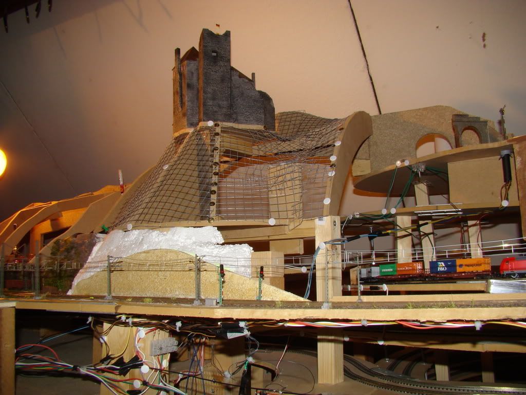

Vandaag oorspronkelijk nog strooidienst op Teuge, maar vanwege de wind ging dat niet door. Dus kon ik mooi verder klieren op zolder.
En de beloofde foto's zijn ook gemaakt, want inmiddels is er weer teveel tekst in het draadje ipv beeld, en dat zijn jullie niet van mij gewend.

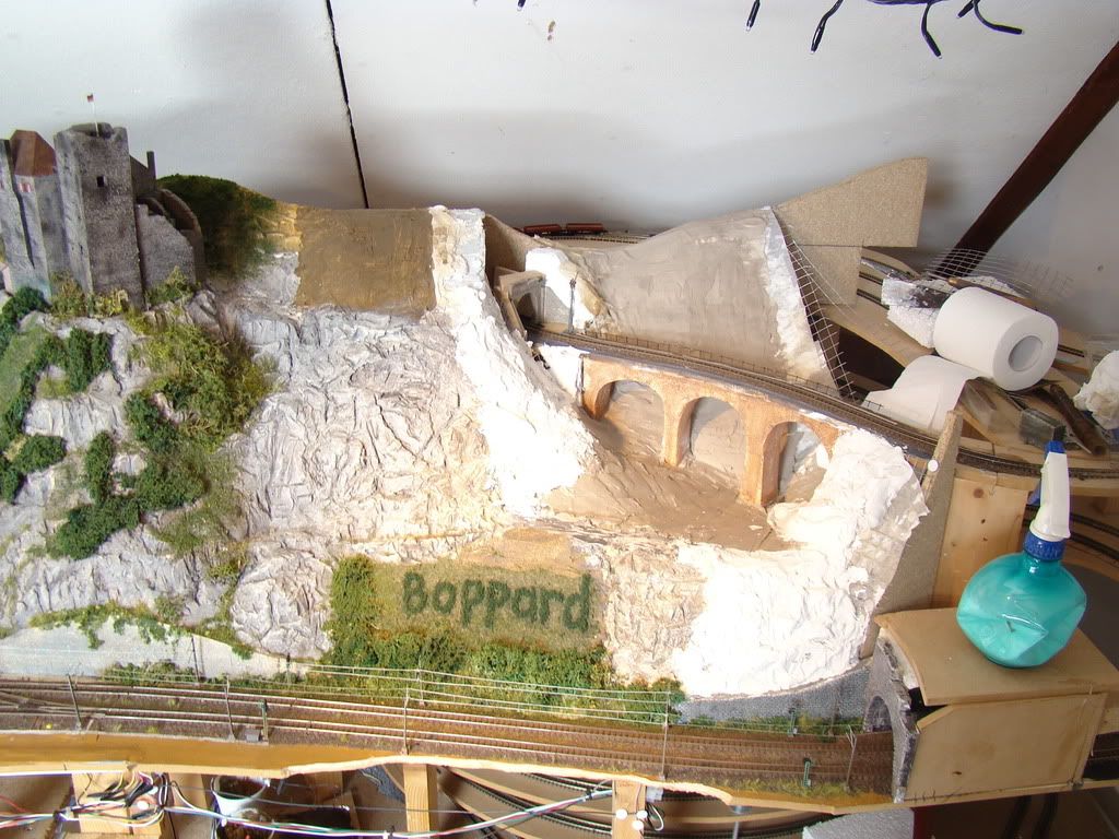

Eerst maar eens een overzichtsplaatje hoe de meest recente bouwput eruit ziet.
Duidelijk te zien is de brug, die nu eindelijk met de pijlers ook contact maakt met de grond. Voorheen hingen deze altijd maar wat doelloos, want ze steunen verder op niks! Ook op te merken valt dat er veel verschillende kleuren ondergrond zijn. Linksboven zie je een donkerbruin stuk, dat wordt grond voor iets van bos/akker/wijngaard/wat dan ook. In ieder geval geen rots. Ik heb dit gips geschilderd.
In het midden zie je wat grijs/bruin-achtige kleuren. Dit wordt ondergrond voor bos, en ik heb nu het gips in het proces van poeder+water al vermengd met verf. Verdunde verf! Dit is belangrijk, anders mengt het voor geen meter. Je moet overigens aardig wat verf erbij doen, wil je het echt als kleur hebben. Uiteindelijk is dit prima, want als je nu gaten gaat boren t.b.v. bomen, dan komt er dus geen wit stof omhoog, maar deze kleur.
Voor het maken van rotsen gebruik ik nog steeds gewoon wit gips. Dit werkt het beste als ondergrond voor de kleuren verf die ik erop smeer.

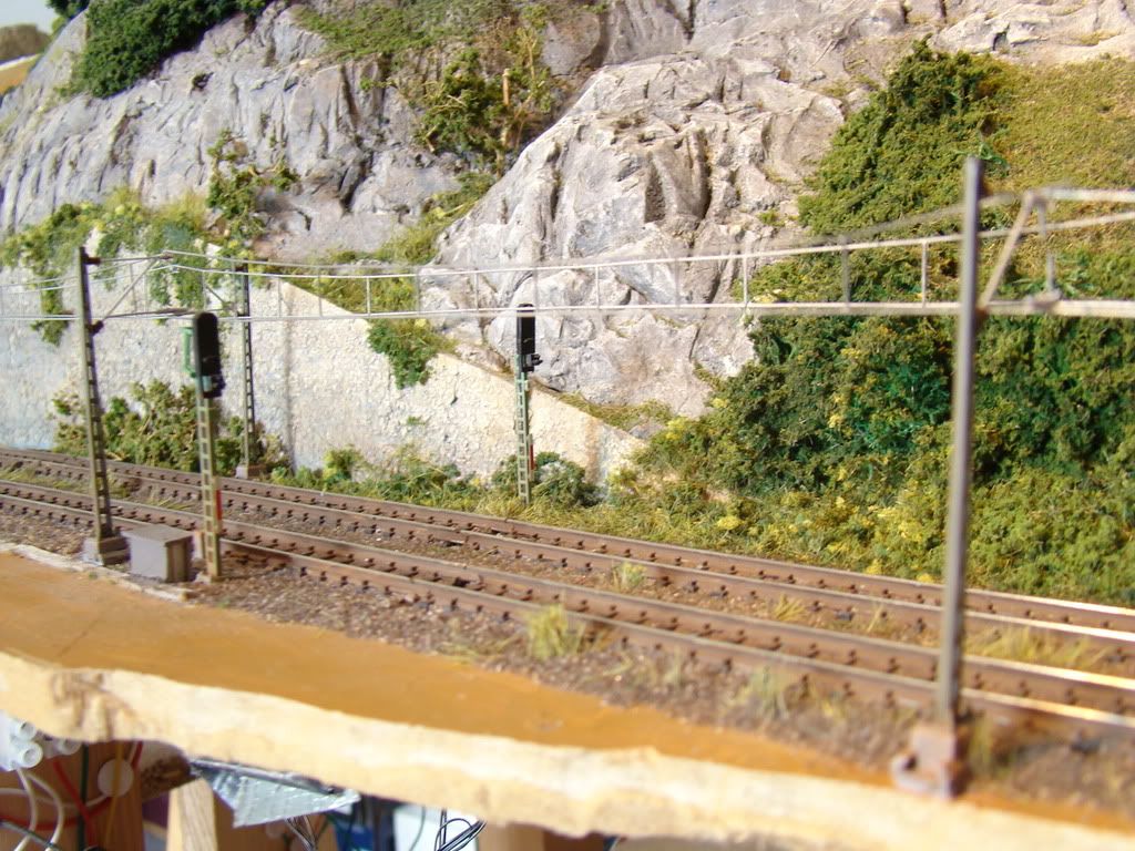

Hier zie je een rotspartij. Nog wel tikkie kaal, want ik ga hier zeker wat begroeiing op doen. Rotsen maken blijft voor mij toch één van de leukste dingen om te doen. Jammer dat dat hakken en breken veel zooi geeft. Zorg ervoor dat je de spoorbaan afdekt met wat krantenpapier, anders is je hele ballastbed weer naar de ***.

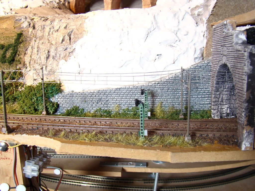

Dat witte (sorry, kutfoto) is het resterende deel van een rotspartij, waar de linkerkant al van is voorzien van kleuren. Merk ook het groen langs de sporen op. Ook leuk en creatief werk om te doen!
Onkruid, groen, begroeiing. Het maakt het spoor zo levendig in een keer!
Ook die muur was wat kaal, dus ook dat even aangepakt. Het valt trouwens tegen hoe lang dat nog duurt. Echt zo van: doen we even. Nee, dit kost mij altijd veel tijd. Werk daarom ook altijd in kleine stukjes, dan krijg je het mooiste resultaat!

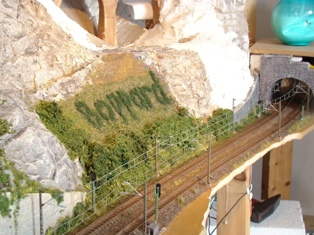

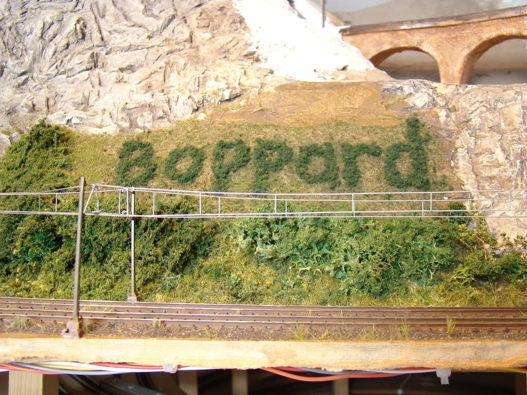

In een moment van hele creatieve hersenspinsels, besloot ik een kaal grasveldje te maken met daarop struikjes in de vorm van de dorpsnaam. In werkelijkheid bestaat dit ook! Ik vond het wel een leuk idee, dus hupsakee, brouwen maar! Ook dit duurt lang om te doen, vergis je daar niet in.
Nou, na wat vlijtige uurtjes te hebben beleefd, ziet dit deel, wat niet zo gek lang geleden nog alleen MDF was, er nu zo uit. En we zijn nog niet eens op een kwart van de aankleding! Maar gelukkig begint het al ergens op te lijken!
Wel leuk he? Na even zoeken vond ik een plaatje van hoe het er een paar maanden geleden bij lag. 0 scenery.
 Het blijft af en toe echt toveren, dat modelbouwen.
Allrighty, tot schnell!!
