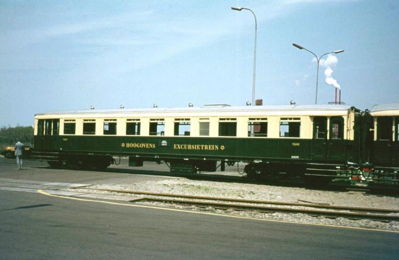

Klopt, de Cecs (ofwel Cesc) rijtuigen zijn al voor WO II verbouwd, door toevoeging van een stuurstand aan een gewone Cec. Er waren er vier van; de laatste heeft nog jaren dienst gedaan bij de Hoogovens Excursietrein. Hij zou aanvankelijk dienen als museaal stuurstandrijtuig (immers met wc...), maar hij werd te slecht bevonden. Rijtuig is uiteidelijk na afhalen van onderdelen gesloopt (ik dacht in Goes).

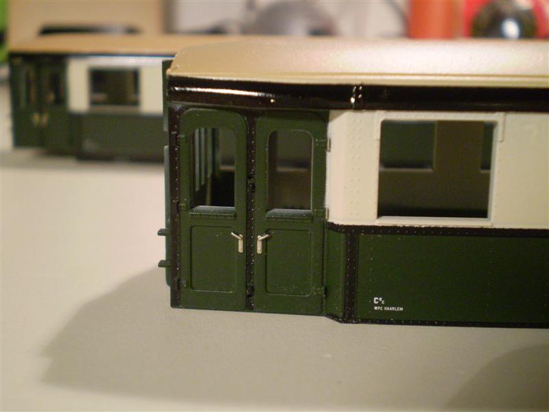

Tussen de Kerstlunch en het koken van het kerstdiner vond ik nog even tijd voor het spuiten van het zwarte randje langs het dak:
Dit is dan in het originele Roco groen en zwart, nog zonder het Boonstoppelgroen. Hier en daar moet er nog een puntje worden bijgewerkt, maar het geheel komt al goed over. Ik zal nog eens uitzoeken welke coupé's niet roken waren. Roco maakt er 2 in de Bec en 3 in de Cec als niet roken. Het opschrift rechtsonder het meest rechter raam moet nog weg. Dat is volgens mij van later datum.
Ivo

Hallo Ivo,
Dat ziet er super uit!!! Heel fraai...

Mooi hoor Ivo , Ik weet niet waar jij de tijd vandaan haalt.
Jij spuit zo,n setje sneller dan ik lees  ;D

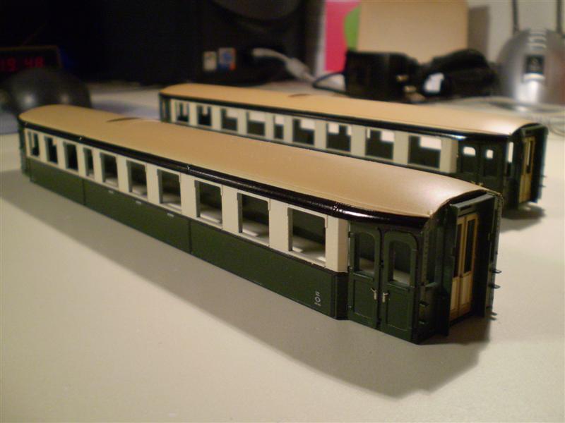

Ergens eerder heb ik dit geloof ik al opgeschreven. Wat ik heb gedaan is als volgt: De originele (maar zo kaal mogelijk gemaakte bak qua onderdelen) afgeplakt voor die delen die groen of zwart moeten blijven. Ik ben ervan uitgegaan dat ik een deel van de klinknagelstrips onder de ramen opnieuw zwart zou moeten spuiten, want over een klinknagelstrip strak afplakken lukt niet makkelijk. Toch heeft de Tamiya tape dit uitstekend gehouden. Vervolgens heb ik het te spuiten gedeelte in de witte Alabastine spuitplamuur gezet onder andere omdat ik ervan uitging dat de crème kleur van Kleinspoor niet in een keer zou dekken op een groene ondergrond. Het groen is volgens mij niet gespoten door Roco, maar is de basiskleur groen van de kunststof bak. Omdat het dak wel grijs gespoten is, loop je enig risico dat de spuitplamuur ruzie krijgt met die laklaag. Ik heb de plamuur zo dun mogelijk gehouden en er ontstonden geen problemen. Daarna heb je een goede basis om verder te gaan. Spuitronde 1 was vervolgens de crème kleur van Kleinspoor en die dekte meteen goed. Ook de binnenkant van de bak meegenomen, want groene binnenwanden kloppen in elk geval niet. In navolging van mijn plan U ben ik van plan alle bakken voor elk raam te gaan voorzien van LED verlichting volgens het principe van Hans Sprinter met SMD LED's op een strip gaatjesprint. Ik zoek dan nog naar goede kortkoppelende stroomvoerende koppelingen, met het liefst 4 aders: 2 * railspanning en 2*schakelspanning voor de verlichting.
Na het crème heb ik de wanden afgeplakt en het tape erboven uit laten steken, zodat ik geen scherpe rand zou krijgen en heb ik het dak gespoten in zandgeel. Vervolgens het dak en de wanden strak afgeplakt met een poging een randje zandgeel over de binnenste rand te laten staan en heb ik de zwarte dakranden gespoten. Het randje zandgeel is belangrijk en moet ook over de dakranden op de koppen, want het daklinnen was eroverheen gespannen, zodat er een waterdicht geheel ontstaat.
