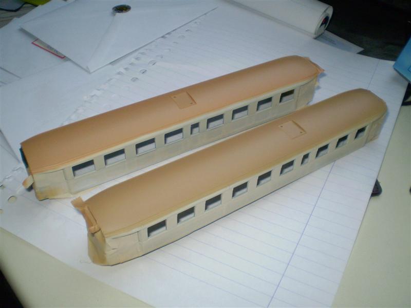

Afgelopen dagen ben ik begonnen met het spuiten van de Bec en Cec:
Dus eerst het groen en zwart afgeplakt, Alabastine primer, Kleinspoor crème en zandkleur dak. Die laatste kleur blijft discutabel, want hoe heeft dat er nu uitgezien? Peter gebruikt Humbrol 71, wat ik aan de lichte kant vind, ik heb er eerst Revell 35 op gezet, maar dat bleek veel te roze en MK beveelt Tamiya TS46 aan, maar dat laatste is een spuitbus. Ik heb vervolgens Modelmaster Afrika braun gebruikt dat op de dop gelijk is aan TS46. In het echt ziet het er lichter uit dan op de foto
Nu alleen de zwarte rand van het dak nog spuiten en dan kan het beletteren en het monteren van een paar onderdelen beginnen.
Ivo
