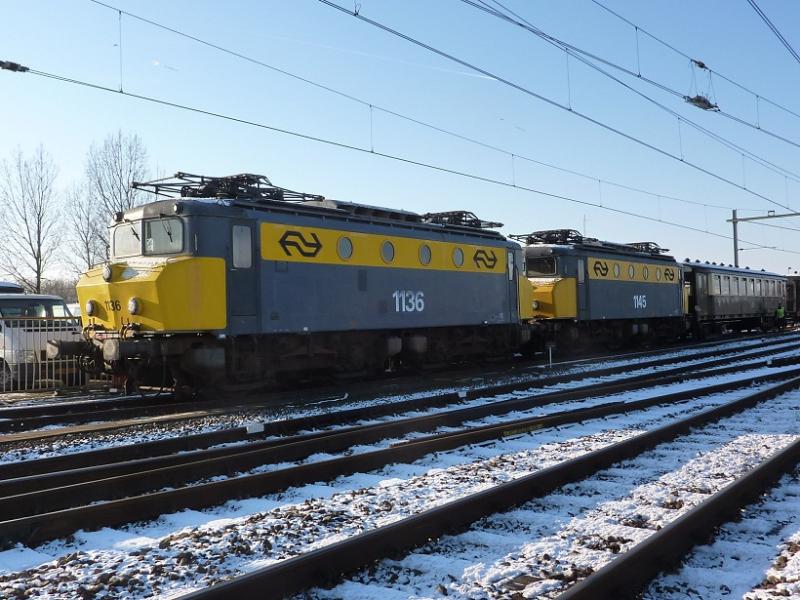

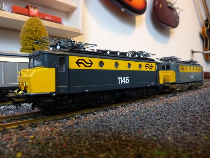

Onlangs toch maar een 1145 besteld want voor 99 eu kon ik hem niet laten liggen. Ik heb ook nog een Hamo 1139. (met Sommerfeld panto's en omgenummerd naar 1130). Beiden zijn goed naast elkaar te gebruiken, de verweerde 1139 ziet er uit zoals de 1145 en 1136 nu in Goes bij de SGB staan.
Sinds ik digitaal rijd, rijdt ook de Hamo perfect.
Dan het onderzoek naar de scheefstand. In de Railmagazine 260 staat een mooi artikel over de aanpassing van de U vormige beugels, maar zoals "Derksen" in het andere draadje al melde is dat compenseren van scheefstand ipv verhelpen.
Ik ben het helemaal met Derksen eens dat het probleem in de kap zit.

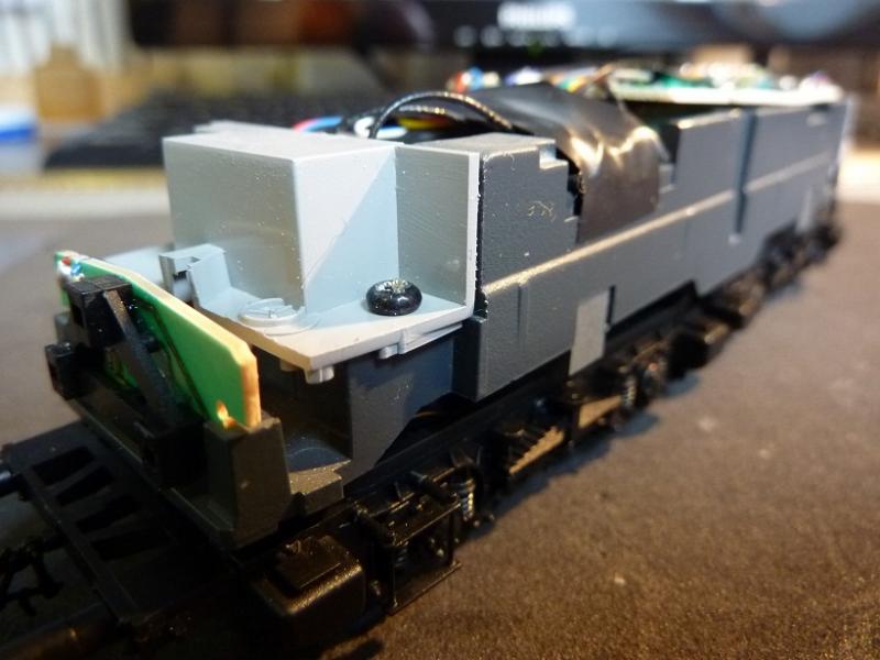

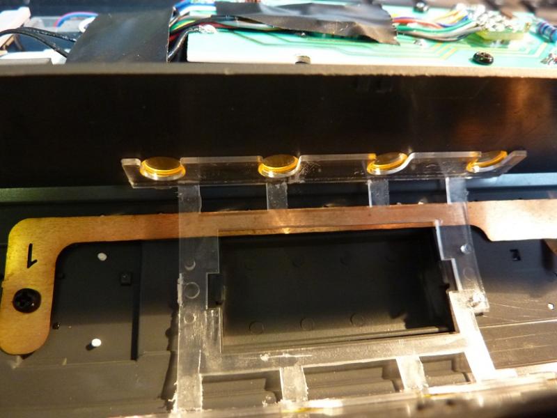

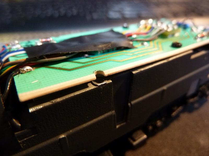

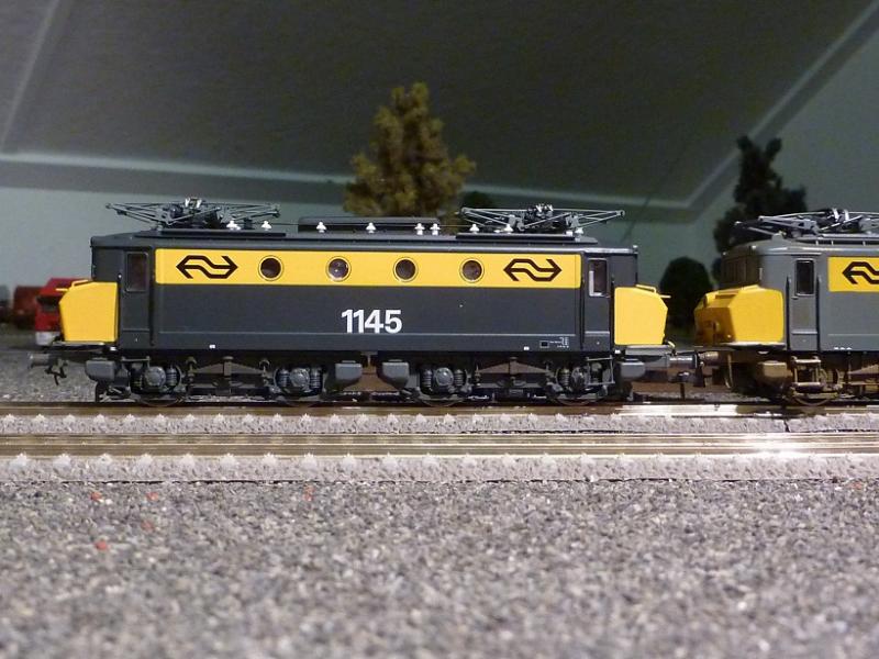

De nokjes aan pos 27 in de onderdelen lijst zijn mede het probleem, ik heb de nokjes weggefraisd en tevens de print een schuin kantje af gevijld.
Ook de schroef van het kapje pos 10 was te lang of het boorgat niet diepgenoeg, ik kreeg het  kapje niet vast dus heb ik de schroef ingekort.

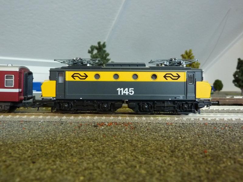

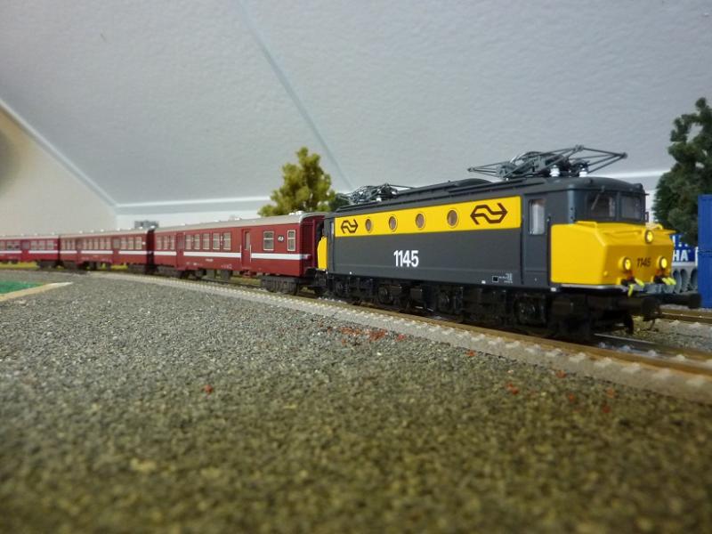

Mijn 1145 staat nu mooi recht zonder grote ingrepen, de kap staat zelfs niet omgedraaid. Let wel op goede plaatsing van een eventuele decoder en goede wegwerking van de draden en stekker. De kap heeft alleen in het midden twee bevestigingsnokken, hierdoor kan de kap zich als een soort wip gaan gedragen, slecht wegwerken van draden e.d. kan dan voor scheefstand zorgen.
De motor is een lawaai uitvoering, jammer want de 1600, 2200 en 2400 hebben zeer stille motoren dus het kan wel, maar hij rijdt er verder wel prima mee.
Ga dus niet te snel vijlen aan het frame (u beugels), volgens mij is dat niet nodig. Roco heeft een prima model gemaakt maar een lawaai motor gemonteerd en de kap bevestiging kan beter, ik wacht nog steeds op twee schroefjes, 1 voor en 1 achter, dan kan de kap niet meer scheef. Zeker voor de nu 99 eu een aanrader.

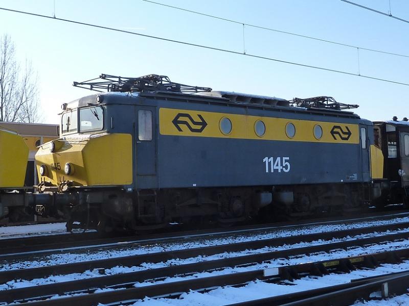

Nog een mooie winterfoto zoals de twee er 19-12-2009 bijstonden in Goes, tevens mijn kerstkaart, iedereen fijne dagen gewenst.
Groet, Albert.

Het onderstel van de echte 1100 was grijs, vooral de zwarte zandkasten vallen wat op bij de Roco.
Dat had ik bij mijn Hamo al aangepast maar nu op de Roco ook, vergelijk maar eens met de foto's aan het begin van dit draadje.
Wat de scheefstand betreft is het grootste probleem de bevestiging door twee nokjes ter hoogte van het nummer (aande binnenzijde dan) dit werkt als een wip als er inwendig iets in de weg zit.
 ;D Albert.
