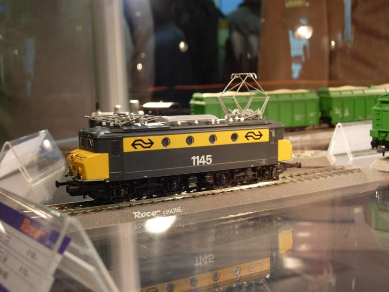

Wat heet scheef?  :D
Keulen 2008.

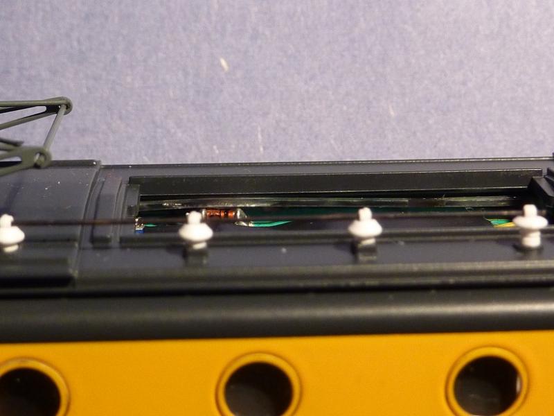

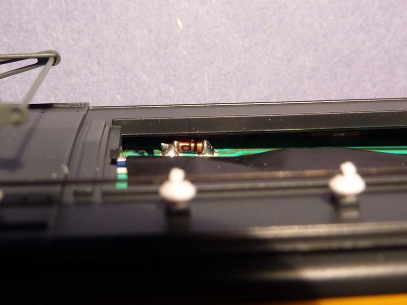

Zo, nog maar eens een fotootje gemaakt van een beknelling.
Links net boven de 2e isolator van links is de oranje diode te zien die duidelijk de transparante strip van de "patrijspoortjes" omhoog duwt. Hier zit o.a. de spanning die de kap scheef omhoog drukt.
Ik heb nu de raampjes los gemaakt van hun raamwerk en in de kap gelijmd zodat het hele frame eruit kan. De kap staat nu heel ontspannen op de lok.
Wordt vervolgd.
Albert.

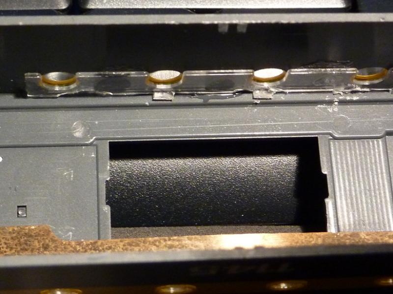

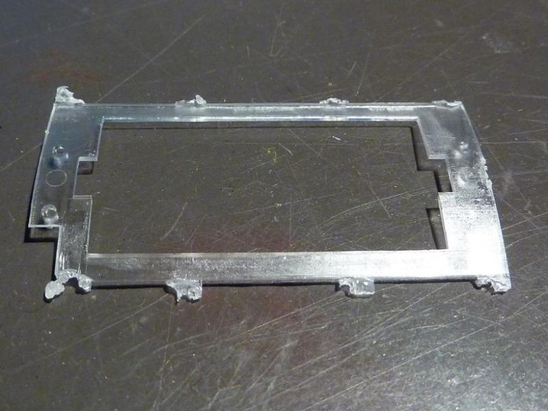

De foto's zijn klaar.
Hier is het raamwerk te zien wat te veel ruimte in de kap in neemt.
Hier is het raamwerk verwijderd en de raampjes aan de kap gelijmd. Het ziet er wat rafelig uit maar er zaten al barstjes in het raamwerk, aan de buitenzijde van de lok is hier echter niets van te zien.
Dit kunnen we missen. Bovendien is dit een los bestelbaar onderdeel dus hier kun je niks mee verpesten.
De kap klikt er nu heel soepel op.
Voor Roco toch een kleinigheid zou je denken. Wat overblijft is een perfect model.
