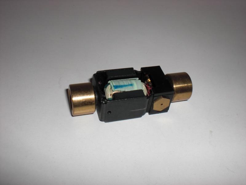

Bob,
Heb jij het met die prijs over een Roco vervangingsmotor of over een Mashima?
Grtz,
ton

« Reactie #211 Gepost op: 27 December 2009, 13:44:52 »
Mashima
Vr. groeten,
Bob

« Reactie #212 Gepost op: 27 December 2009, 21:10:19 »
Ton,
Vervelende was dat de oude motortjes niet meer te krijgen zijn. Als de nieuwe motor "Form Fit Function" gelijk is, kan die erin. Voor 10,- euro meer, heb ik idd liever een roco. Spaart een hoop ellende.
Heb overigens ook nog naar een Faulhaber oplossing gekeken, maar die was iets van 100,--. Dat vind ik echt te duur.
ivo
