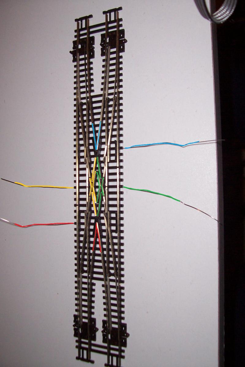

J. Brans
Berichten: 38
Re:Aansluiten Peco SL-E383F scissor crossover
18 December 2009, 22:55:02 »
Er komt inderdaad geen keerlus in voor, maar de ene kant op de ene pool en de andere op de andere pool gaat niet zo 1-2-3.
Hier is een foto van het wissel.
De rails bij de wisseltongen schakelen automatisch, maar het midden gedeelte moet apart geschakeld worden.
Ik heb met kleuren aangegeven wat waar aangesloten zit.
Bedankt voor het meedenken.
Wim Ros
BHV
Berichten: 7819
18 December 2009, 23:37:15 »
Jeroen, dat doe je met de wisselaandrijving en de schakelaar voor het polariseren van het puntstuk.
Dat als je de juiste aandrijving koopt erin zit.

Berichten: 27233
18 December 2009, 23:51:16 »
Die rode en die blauwe punt, daarvan kan ik me voorstellen dat je die moet omschakelen.
Maar dat gele en dat groene kruisstuk, waarom moeten die omgeschakeld worden?

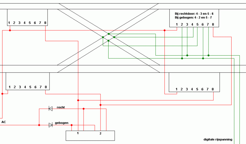

Peter van der Leek
Administrator
Berichten: 2364
21 December 2009, 10:09:06 »
Ik heb dit probleem een jaar of 2 geleden al eens gehad en opgelost. Dit is wel met Tortoise wisselmotoren, heb je die niet, dan zal je relais met de wissels mee moeten laten schakelen.
Peter van der Leek
Peter van der Leek
Administrator
Berichten: 2364
31 December 2009, 14:53:15 »
Had je nog iets aan mijn tekening?
Peter van der Leek
