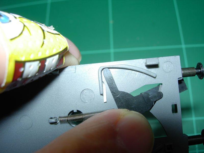

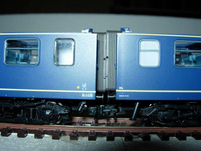

Deze lijkt bij nader inzien eigenlijk ideaal: de speling is weg, correcte koppelafstand en geen ruzie met dat nokje meer.
Moeten we dus achter korte koppelbomen aan.  ;D
Korte koppelbomen opgehaald op Eurospoor en het werkt prima. De dikte van de stukjes kunststof moeten ongeveer 0,8 mm zijn. Veel korter en het helpt niet, veel langer en de koppelboom loopt vast. Voor de andere rijtuigen maar eens iets zoeken dat 0,8 mm dik is, want met het timmermansoog op 0,8 mm snijden valt zomaar niet mee.
Nog even uitzoeken waarom het ene rijtuig hoger staat dan het andere.  ???
En zijn die balgen nou te lang of die buffers te kort?
Remco.

Re:Kortkoppel problemen Artitec: Plan E
« Reactie #39 Gepost op: 31 October 2010, 20:39:14 »
http://www.evergreenscalemodels.com/Strips.htm
Evergreen 131 = 0.75 mm x 0.75 mm
Gr. Remco.
« Reactie #40 Gepost op: 31 October 2010, 20:41:39 »
Is je baan goed vlak? Dit heeft niets met de koppelingen te maken, dunkt me...
Ronald
« Reactie #41 Gepost op: 01 November 2010, 20:52:11 »
Maar dat hoort toch  8) Dat is levensecht. Bij het ene rijtuig zijn de wielbanden gewoon wat meer afgesleten.  ;D
Gr.
Eric

  • Berichten: 22807
« Reactie #42 Gepost op: 01 November 2010, 21:01:24 »
Ah, gelukkig maar.  :)
Het klopt nog ook. Dat wil zeggen, het ene rijtuig heeft nog finescale wielen en een dun kunststof ringetje rond het draaipunt, het andere rijtuig heeft nem-wielen en een metalen ringetje. De wielen hebben ook niet exact dezelfde doorsnede.
  • Berichten: 8136
« Reactie #43 Gepost op: 01 November 2010, 21:05:27 »
En weer verlaat een tevreden klant het pand.  (y)
Zo zie je maar weer wat een klein verschil in diameter zelfs in H0 uitmaakt.
Gr.
Eric

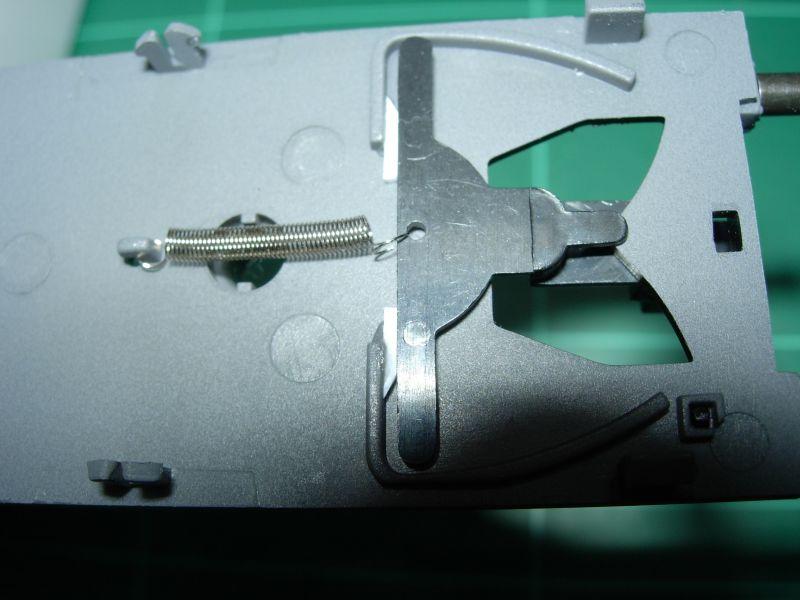

  • Berichten: 22807
« Reactie #44 Gepost op: 07 November 2010, 19:58:09 »
Nog een kleine updeet.
Zo gaat het met de minste problemen.
De stukjes kunststof moeten niet verder naar de hoek worden geplaatst. Ik heb ze zelfs een beetje afgeschuind, omdat het toch wel handig blijkt te zijn als de mechanieken naar de hoeken kunnen blijven bewegen.
Zonder afschuining liepen sommige mechanieken alsnog vast.
Met de methode van Prutser heb je daar sowieso geen problemen mee.
Dat gele ding links is een Spongebob pleister.
