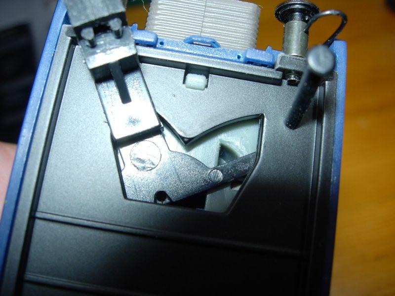

Begin al wat minder enthousiast te worden. Ik had dus tot nu toe precies 1 post en 1 RD'tje die nooit gekoppeld reden. Nu heb ik dus een treintje en ondervind de nodige problemen met de koppelbomen. Daar is hier al veel over opgeschreven, maar ik raak door de bomen het bos een beetje kwijt.
Er zijn twee problemen.
1. Bij meer dan twee gekoppelde rijtuigen rekken de koppelbomen zo ver op dat de afstand tussen de balgen de halve centimeter ruim passeert.
2. Vervelender, sommige koppelbomen blijven voortdurend haken en trekken zo nu en dan het rijtuig uit de rails. Heeft dat ook te maken met de speling in de montage van de koppelbomen en hoe hebben mensen dat ook alweer opgelost?
« Laatst bewerkt op: 24 October 2010, 08:54:56 door Bob Rodenburg. Reden: vervallen citaat verwijderd »
Karst Drenth
  • Berichten: 10490
    • Plan U op Sleutelspoor
Re:Kortkoppel problemen Artitec: Plan E
« Reactie #11 Gepost op: 23 October 2010, 22:30:58 »
Nee, heeft daar niet mee te maken ;)  Er zit een of twee nokjes van de interieur bevestiging die door de bodem steken in de baan van de KK boom. Ik snij ze er radicaal af. Interieur blijft er wel om zitten ;) Ding is bijna niet te zien... goed licht en/of loep gebruiken  ;D
Grtzz,
Karst
  • Berichten: 22807
« Reactie #12 Gepost op: 23 October 2010, 22:40:58 »
Je hebt gelijk. De koppelboom haakt, indien hij door enig treingewicht naar buiten wordt getrokken, achter dat nokje dat achter de bufferbalk zit.

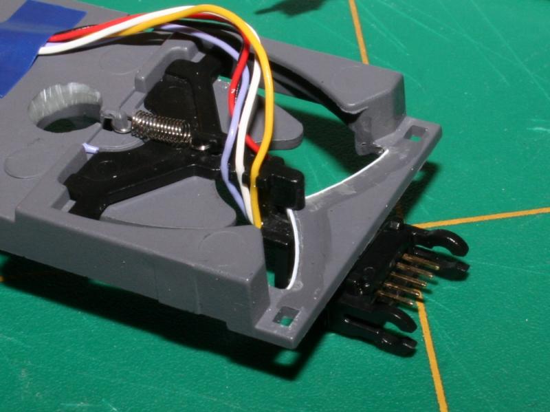

Voor het 'uitrekken' van de koppelingen zou je dit...
... kunnen doen. Probleem is namelijk, dat de geleiding 'te ruim' is waardoor de veer de wagens tegen elkaar moet trekken. Zo sterk kan die veer echter nooit zijn, daar anders de rijtuigen uit het spoor gedrukt worden in de bogen.
Heb het zelf nog niet gedaan, nog geen tijd en zin voor gehad ;)
Grtzz,
Karst
