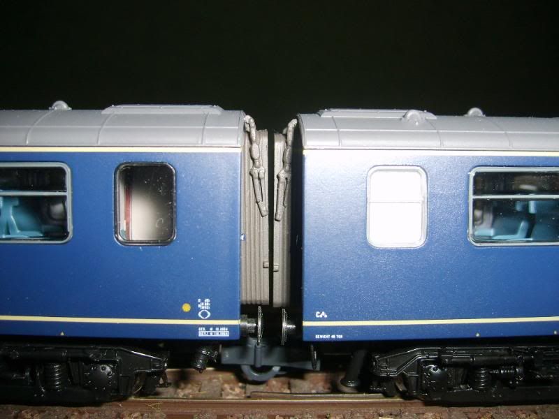

Het irriteert mij eigenlijk ook dat gat tussen de rijtuigen en er staat in dit draadje ergens het idee om de achterkant van de koppeling op te vullen met 2 stripjes zodat de beweging weg is en er dan aan de voorkant een stuk af te snijden om ze weer naar elkaar toe te brengen.
Het nadeel is dat je het rijtuig moet demonteren.
Ik heb net even gekeken naar een alternatief en ben op dit uitgekomen:
Een stukje plastic van ongeveer 2,5 mm breed achterop de koppelboom gelijmd om de speling eruit te halen en dan aan de voorkant er een stukje af snijden (met beleid als de koppelboom nog op het rijtuig zit) en aan de achterkant er weer aangelijmd.

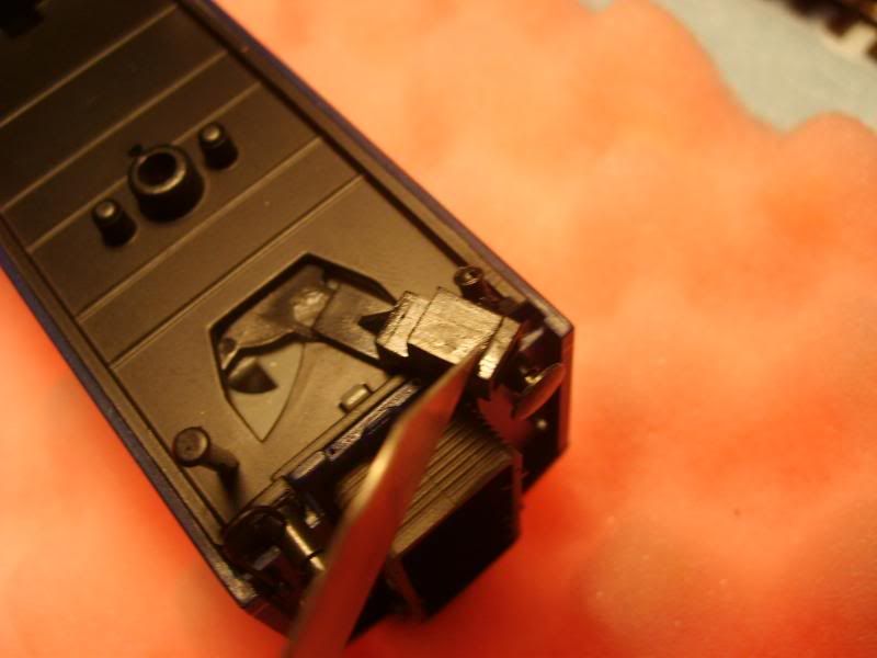

Dat lijkt goed te doen  (y). Nog even voor de duidelijkheid; haal je er aan de voorkant 2.5 mm af en plak je die er aan de achterkant weer op? Of plak je een nieuw stukje op de achterkant?
  • Berichten: 6828
  • Spaar ze allemaal.
Re:Kortkoppel problemen Artitec: Plan E
« Reactie #17 Gepost op: 24 October 2010, 01:40:14 »
Er zit zo'n naadje op de koppelingschacht en daar snij ik het door en lijm dat stukje er aan de achterkant weer aan (na het afsnijden van 1 lange kant).
Als je het afsnijdt zonder te demonteren dan heeft de koppeling meer steun als je het scheef houdt, je drukt dan ook dat oogje onderaan de bak niet plat.

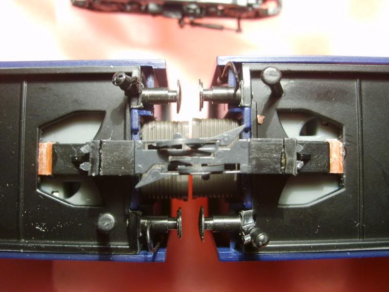

stephan, als je de rijtuigen niet open maakt, heb je dan dit ook aangepast?
verder een goede idee, maar wat is nu de voordeel van jij oplossing? De Koppeling is nu bij het intrekken limiteert, dus de spanning in de veer is maximaal, zou je het uitreken limiteren door de methode van Karst, dan zou de spanning in de veer minimaal zijn... Dit zou bij minder veel kracht opleveren, tijdens S-bochten of in wisselstraaten...

Ha  :D Da's de oplossing die Artitec in eerste instantie zelf ook had  :P Korte koppelboom met extra ringetje ;)
Ringetje kon je idd voor of achter de koppeling doen. Als je ze om en om deed per rijtuig, had je perfecte overgang ;)
@henk
minder werk: Ja, veertje kan het hebben ? Ja  Maar zoals Bernd zei: Spanning op de veer neemt toe, waardoor de rijtuigen minder makkelijk de boog in willen en grotere zijdelingse krachten in de boog. Gevolg: hogere ontsporings bereidheid ;)
M.i. moet je het probleem oplossen, daar waar het ontstaat. En dat is de te grote lengte speling in de geleiding(en) ;)

neen, kijk maar eens goed wat er precies gedaan is: de speling is weg, maar in plaats van dat aan de voorkant op te lossen bij die lastige V is het nu aan de achterkant opgelost met een simpel stukje plastic. Omdat de schacht dan te ver naar voren komt is er een ringetje van voor naar achter verhuisd maar dat is juist het minder belangrijke deel van de oplossing.

Het is een variant op een oplossing voor de korte koppelbomen die al eerder is aangedragen door Ad.
Deze lijkt bij nader inzien eigenlijk ideaal: de speling is weg, correcte koppelafstand en geen ruzie met dat nokje meer.

Ik zou alleen de stripjes tot in de hoek laten doorlopen, daar je anders verminderde uitslag in de bogen hent. Maar... zijn je bogen ruim genoeg, kan dit prima  :D
Henk, hoeft niet ;) Gewoon Stephans oplossing toepassen ;) ( en alsnog het interieur nokje wegsnijden ;) )

Dat is zoals ik in mijn bericht al meldde dezelfde oplossing, echter plak ik geen 2 stripjes aan de binnenkant maar 1 stripje aan de buitenkant op de koppelboom.
Karst; als je daar de stripjes laat doorlopen ben ik bang dat het bij het draaien klem komt te zitten.

aanpassing aan het chassis is dus niet nodig in principe, de blokjes die op henks foto te zien zijn kun je ook aan de koppelboom meegieten, dat maakt geen donder uit.
