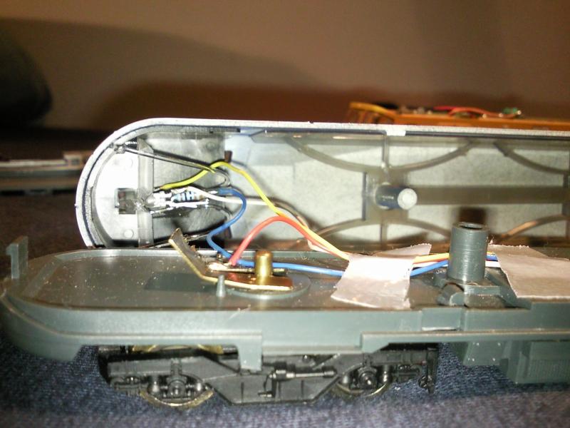

Kleine tip: als je ze klikbaar kunt maken kunnen we ze vergroten, en zo wellicht iets meer zien.
Vraag me niet hoe, helaas weet ik dat niet.

Voila,

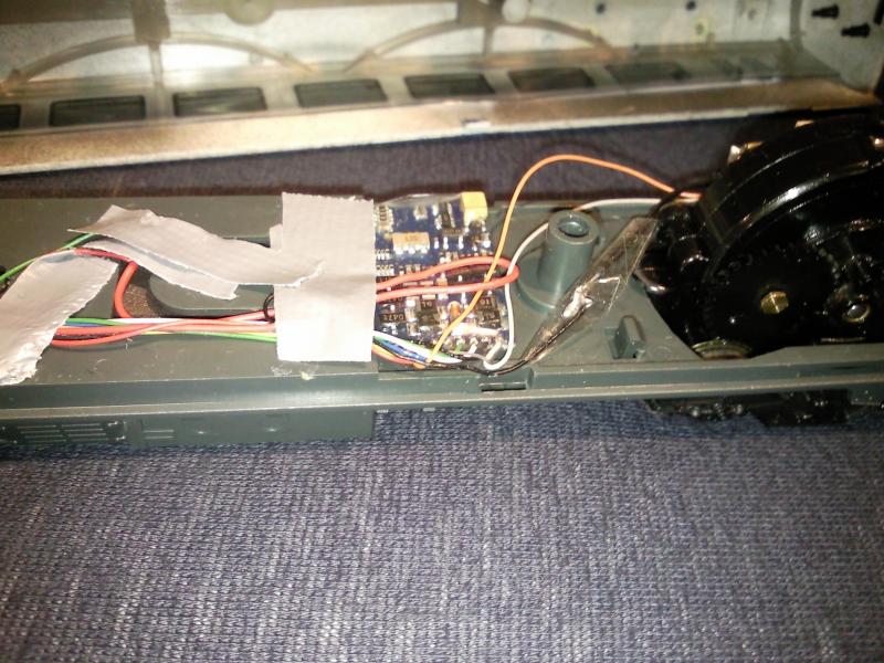

Ivan,
geef nog even een overzichtje met welke draad je waarop aangesloten hebt.
Sander
Sander
Ivan92
Berichten: 179
Bob. De Held Der Helden
Re:Lima Koploper
Reactie #64 Gepost op:
13 December 2009, 21:10:25 »
De witte op de witte, die gaat van de Witte led af.
De gele op de gele, de gele gaat van de Rode led af
De blauwe op de blauwe, de blauwe gaat via een condensatortje ofzo naar de witte led en de rode led,
wat ik zou denken, is dat óf de witte led is kaduk of er is iets met de decoder, want het rode lichtje doet het wel

Ivan, is dit een printje van Ton van de Weerd? Of een ander printje?
Ik dacht dat bij de printjes van Ton de lichtgeleiders vervangen werden door fibres?
Ik zie zo niets verkeerds, maar de led controle is simpel: geel en wit omdraaien.
Als de gele stuk is doet nu weer alleen de rode led het, maar nu op de witte draad en de verkeerde kant op.

Ivan92
Berichten: 179
Re:Lima Koploper
Reactie #66 Gepost op:
13 December 2009, 21:20:57 »
hij heeft het eerst wel gedaan, en toen ik de dag daarna( nadat ik het had geinstaleerd) deed die het niet meer..
dus het verbaast me nogal

Ivan, tja, maar de vraag is wat is stuk, decoder of led?
Beide kan helaas. Daarom de wit geel test
Toch: sterkte en suc6, Hans

Beste Ivan.
ik heb een aantal maandjes geleden ook een koploper van lima gedigitalizeert. (spelvouten eh
natuurlijk ging dat ook niet erg goed.
ook problemen met stroomafnamen, waarna ik fleishmann motor heb besteld van een plan V en 5 wielstellen. alle wielen eruit gehaald en mooi zwart gespoten. (de kleur van de wielen en balgen van LSmodels ICR wagonnen.)
alles met schroeven passend gemaakt. daarna balgen van LSmodels gezocht en besteld 4 stk en 4 kortkopelmechanieken van conrad. allemaal onbelangrijk voor jou maar wie weet krijg je er ideeen van he?
alles netjes ingebouwd en zelf leds ingebouwd (20 gele 20 rode en 100 warm witte leds bij elektronica zaak gehaald en een aantal printplaten van die bruine met al die gaatjes) beetje solderen enzo. De decoder is een ESU lokpilot V3.0. het voordeel is dat ik ieder wielstel stroomafname heb dus ook in de wagon. met dus in totaal 5 wielstellen en idd motor van de plan V heeft geen stroomafname heb je maximale stroomafname en de motor van de plan v is natuurlijk perfect eh
wielen + motor waren 60 euro (2e hands) en nieuwe onderdelen. verder rijtuig verlichting gemaakt en de leds ingebouwd en stroom doorgevende koppelingen gekocht 2 polig en die gewoon los door de ramen van de deurtjes binnen de balgen gedaan. aangezien hij altijd gekoppelt is is dat geen probleem. en natuurlijk zitten de balgen nu helemaal op elkaar met kortkopelmech en roco kortkop.
dit scheelt je een functie decoder.
2 draden op voeding 2 draden op motor voeding voeding naar ledjes 1 kant
1 licht draadje op 1 rode en 1 witte en andersom ook en gewoone verlichting op de continu spanning.
dit alles was redelijk eenvoudig. weekje werk kost een beetje maar dit maakt weer een goed rijdend prachtstuk voor op je baan.
verder raad ik je aan ga met de decoder naar de winkel laat hem testen dan weet je zeker waar het aan licht. en wat betaal je voor zon lichtsetjes? nou een ledje is 15 cent en zon printplaat van 20cm op 10cm 1,50 euro en geloof me daar doe je lang mee verder beetje solderen en je hebt perfect licht en met warm witte leds zelf interieur verlichting gemaakt.
hopelijk heb je hier wat aan?
en tevens maakt leeftijd geen verschil ik ben 14 zorg alleen idd dat je over juiste gereedschappen beschikt.
verder kan ik je alleen maar succes wensen

Hallo allemaal, hier nog een berichtje.
Ik heb het lichtsetje van T.V.W.
- de ene is 'defect' geraakt op de een of andere mistirieuze manier.
- de ander die knippert nu en lijkt erop ook defect te gaan.
Voor mij een raadsel maar ze waren allebei nieuw.
Hoe komt het knipperen?
zou zoiets aan de decoder liggen of zijn op een een of andere manier de ledjes doorgebrand, wat mij nogal sterk lijkt.
