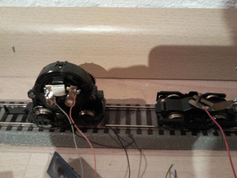

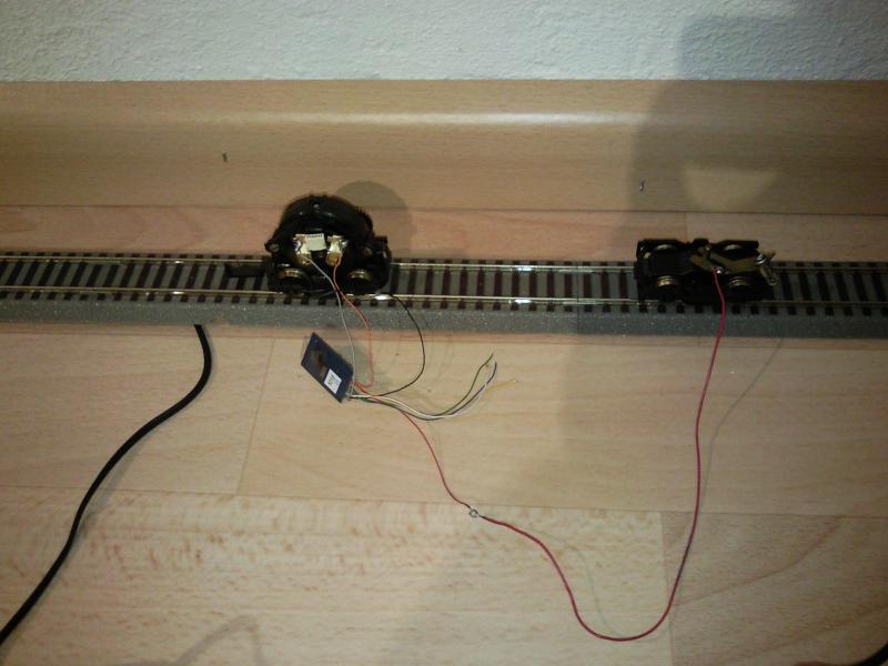

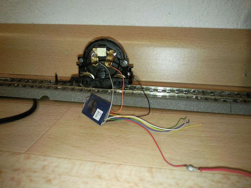

Hallo allemaal.
Vorige week ben ik begonnen met digitaal rijden. Ik heb inmiddels 3 locs digitaal.
Ik ben nu met de 4e bezig; de Lima Koploper, Aegon uitvoering.
Ik heb een Roco 8-polige decoder
Ik heb bij andere draadjes gekeken hoe je het het best kan doen.
Toch loop ik tegen een probleem op.
Ik heb de decoder, als het goed is, geprogrameerd op nr 2345.
Ik heb de lima koploper uit elkaar gehaald en slechts de 2 onderstellen naast elkaar.
Zet ik het eenmaal aan, dan gebeurt er Noppes!
Een teleurstelling, maar ik krijg het gevoel dat het met de stroomafname te maken heeft...
Kan iemand mij hier wat meer over vertellen?
En wat zijn eventuele goede oplossingen, en heeft u er eigen ervaring mee?
vertel het mij A.U.B!
Morgen ontvang in van Tom v. Weert een ledsetje. Het lijkt mij dat het niet te maken heeft dat er nu 4 losse draden uit de decoder hangen...
hieronder nog een foto'tje (y)
Hartelijk dank alvast!

Het lijkt er op of het voorste draaistel verkeerd om op de rails staat. De stroomafname is inderdaad niet het sterkste punt van dit stel.
heb het geprobeerd maar nog steeds niks...

 Heb je geen kleine lampjes (BV twee ouder soort  kerstverlichtings gloeilampjes in serie ,kan je kijken of er spanning op de draden van de decoder staat, die aan de draaistellen zitten.
Weet je wel zeker, dat de decoder is geprogrammeerd?
 Want als het niet gelukt is, staat z'n adres wss nog op 3 .
 Sukses, Peter
