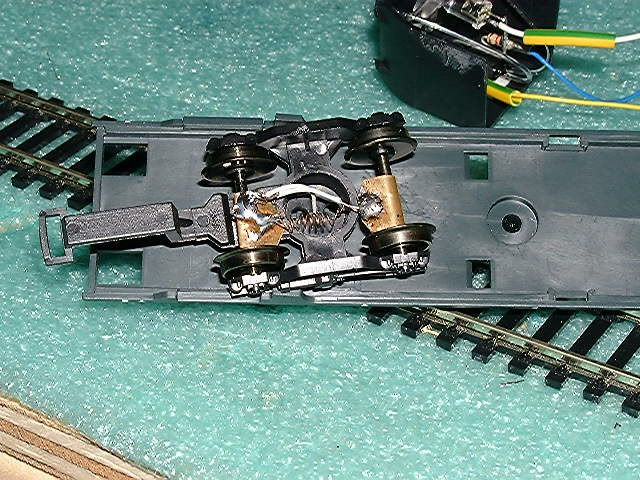

Je kunt eventueel de stroomafname verbeteren door 2 koperen stripjes te maken, deze om beide asjes buigen, veertje ertussen en een draadje eraan
Goed idee!

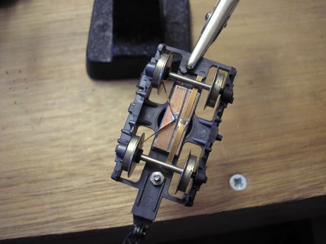

Zo kan het ook nog, van beide rails stoomafname via 1 draaistel
Weet even niet meer van wie deze foto is, maar bedankt , ik heb er veel baat bij gehad (y)
Groeten uit Hoogeveen

ben nu bezig met de wieltjes schoon te maken, en zorgen dat het fosforbrons goed schoon is voor optimale stroomafname!
Een maatregel die een verbetering van de stroomafname tot gevolg kan hebben is het 'doorsolderen' van de 'pin-strip verbinding' van het motorloze draaistel.
De pin wordt binnen in het draaistel via een veertje doorverbonden met de strip die tegen de assen drukt: ik heb het tot nu toe 2 keer meegemaakt dat de verbinding van de assen naar de strip prima is, maar het contact tussen strip-veertje-pin ronduit belabberd is door corrosie. Een draadje dat ik aan de strip en de pin soldeerde zorgde voor een betere stroomafname.
Wat betreft de foto's met oplossingen ter verbetering van de stroomopname: vooral de laatste foto zou ik aanraden: niet dat de eerdere niet werkt, maar ik vermoed dat de rolweerstand aardig verhoogd wordt met die oplossing.

Ik vind de eerste methode eigenlijk helemaal geen verbetering.
De tweede methode is keurig, maar niet zo gemakkelijk uitvoerbaar op de motorbak van de Koploper (de eerste al helemaal niet trouwens).

Maar bij de plan V wordt er inderdaad af fabriek alleen stroom afgenomen in de motorloze bak (over 8 wielen trouwens) die dan met een stroomvoerende koppeling met de motorbak is verbonden. Dat zou bij zo'n Lima stel ook een goede oplossing zijn. De draaistellen van de tussenbakken zijn gemakkelijker van stroomafnemers te voorzien.
Zelf vind ik het leuk om meerdere treinstellen te koppelen en dan zorg ik ervoor dat de motorbakken van twee treinstellen met stroomvoerende koppelingen zijn verbonden.
