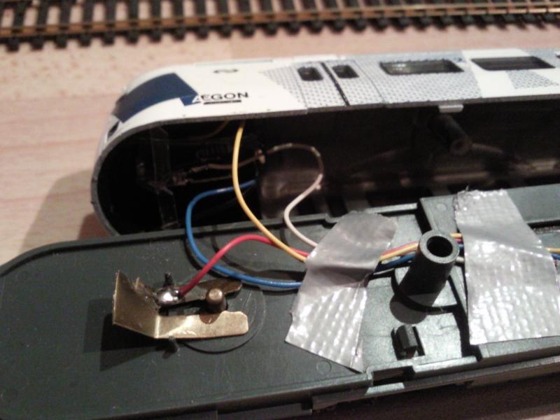

Hallo allemaal,
Mu mijn koploper gedigitaliseerd is, doet mn frontsein het niet >:( ( het setje van T.v. Weert)
Iemand enig idee hoe dit zou kunnen komen, door iets met CV's ofzo  :-\

Iets meer info, wat werkt wel, wat werkt niet.
Hoe is het aangesloten?
 Sander

De draadjes zijn allemaal goed aangesloten op de Decoder.
Het achterlicht / de rode dus doet het wel, het frontlicht niet.

Ivan,
grote kans dat er toch wellicht iets verkeerds is aangesloten.
Maar dat kan ik van hier natuurlijk niet zien, een foto of beschijving, of beide zou helpen.

« Reactie #56 Gepost op: 13 December 2009, 20:20:15 »
Zal even een fototje maken  :P

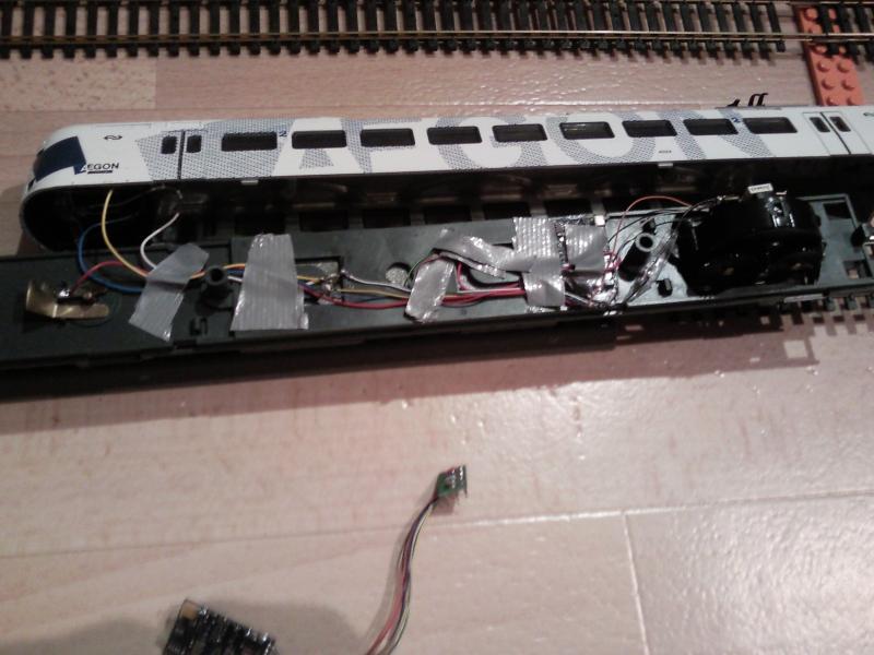

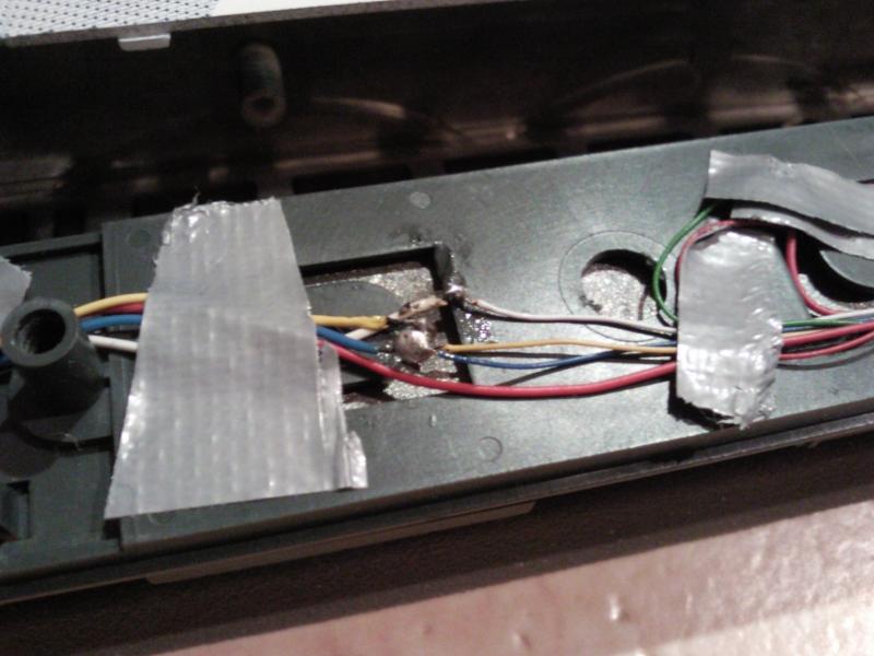

« Reactie #57 Gepost op: 13 December 2009, 20:41:35 »
Hoop dat ze duidelijk genoeg zijn..
Ze maken hier GEEN contact( de soldeer staat niet in verbinding met de andere draden)

« Reactie #58 Gepost op: 13 December 2009, 20:48:28 »
Ivan, ik ben bang dat we er niet zo veel op zien. als ik namelijk naar het tweede foto´tje kijk zie ik een gele en een blauwe draad die aan elkaar lijken te zitten, maar het zou ook kunnen dat ze onder elkaar door gaan.
Daarnaast zijn dit soort open soldeer verbindingen altijd een bron van storingen. Maar, het eerste fototje is helaas te onduidelijk om goed te zien wat waaraan zit, en hoe alles is aanegesloten.
Ook een foto´tje van het printje met de aansluiting in de kop is handig.

« Reactie #59 Gepost op: 13 December 2009, 20:50:39 »
Zal er nog een paar maken hans !
