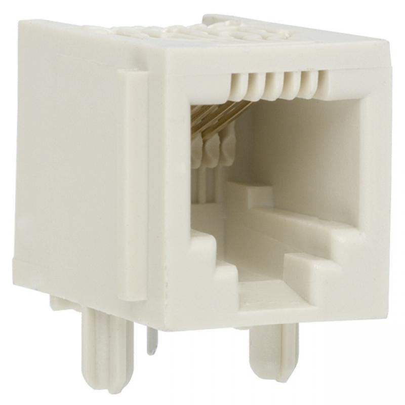

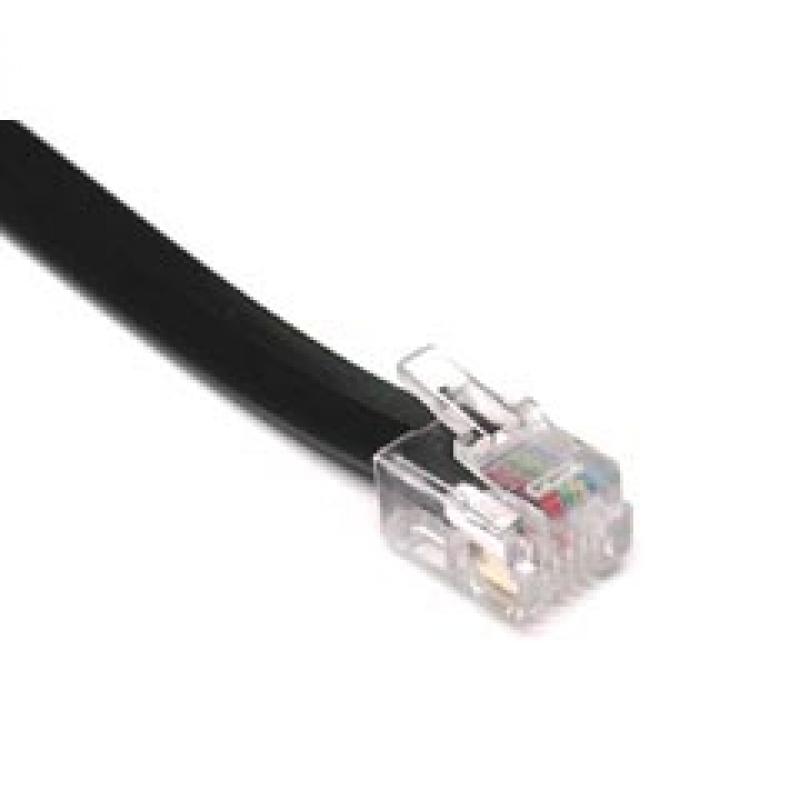

Waarom niet een RJ11 of RJ12 stuk eenvoudiger en veel betrouwbaarder.

Uhm ze zijn 4 polig en net niet te klein, ze werken in m'n pc al eeuwen prima, de pinnetjes waar draadjes aan moeten zitten vrij genoeg dat het goed te solderen is. Verder zijn ze nieuw vergeleken met andere opties niet duur, 3,50 per setje bij de lokale electro boer.
Ps; wat is een RJ11 of RJ12?, zegt me helemaal niks namelijk.

Ik denk dat USB net zo betrouwbaar is, maar wel duurder. En bij rj11 hoef je één kant niet te solderen, gebruik je een tangetje voor.

Oke duidelijk, maar zo'n tang moet je dan dus ook weer kopen, de bedoeling is dat ze met een willekeurige soldeerbout aan de draadjes gebakken kunnen worden. USB is kantje boord maar gaat me wat ruimte betreft nog net wel lukken.

Je kunt de contrastekkers natuurlijk vast zetten, maar je zou ze ook een beetje los kunnen laten hangen. Doe ik hier ook met een tijdelijke telefoonverbinding. Is in 6 jaar tijd al tig keer in en uit geklikt, werkt nog steeds prima.
Zo'n tang kost niet veel, paar euro, en is toch enorm handig. Er zijn tangen voor verschillende formaten, handig als je zelf wel eens een netwerkkabeltje wil trekken, hoef je niet voor elk type stekker een andere tang aan te schaffen.

Voor alle krimp en knijpverbindingen heb je een *goede* tang nodig. Zo een prul uit de 5 eurobak van de Gammel is een bron van ellende. Ook die plastiekjes die bij telefoonsnoertjes kado gegeven worden zijn prullen.
Voor serieus werk moet je een echte tang hebben. Ik kocht de mijne bij Stuut&Bruun, Den Haag.
Kostte een paar tientjes, guldens. toen nog.
