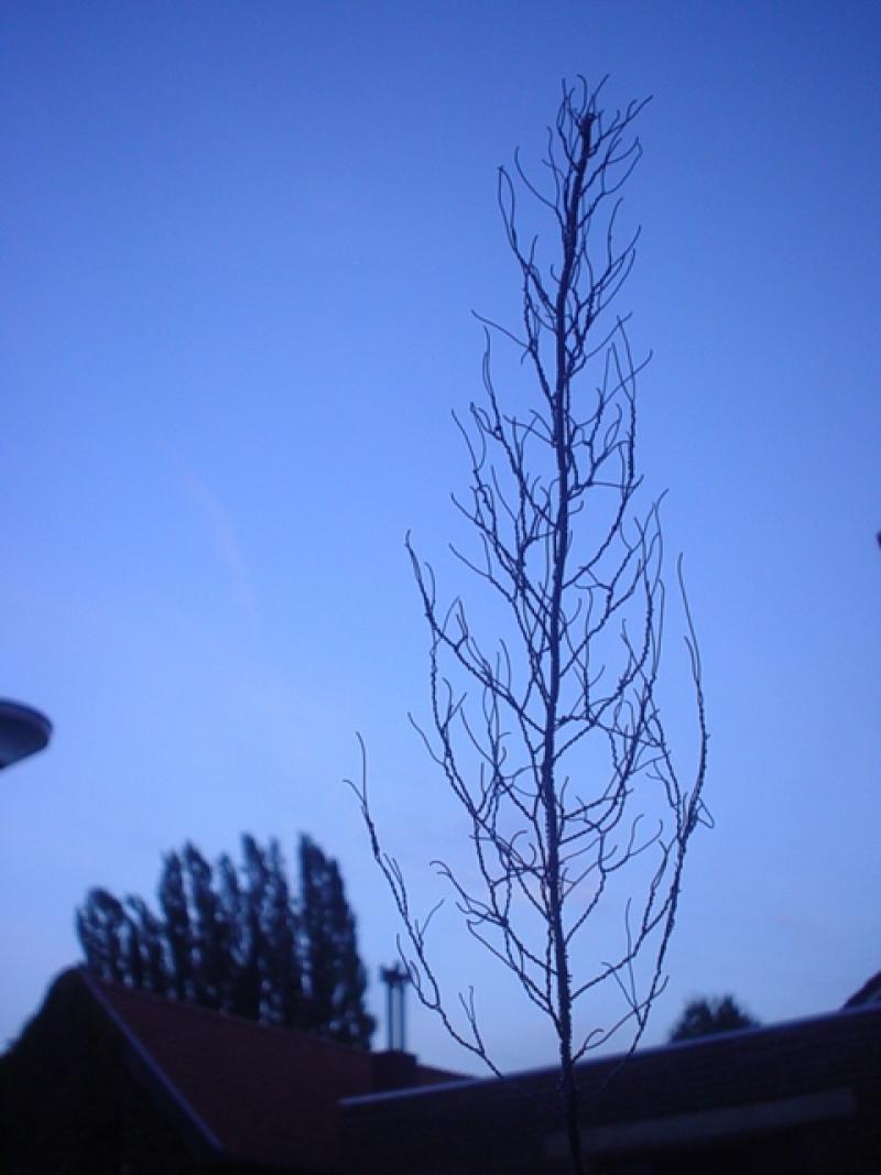

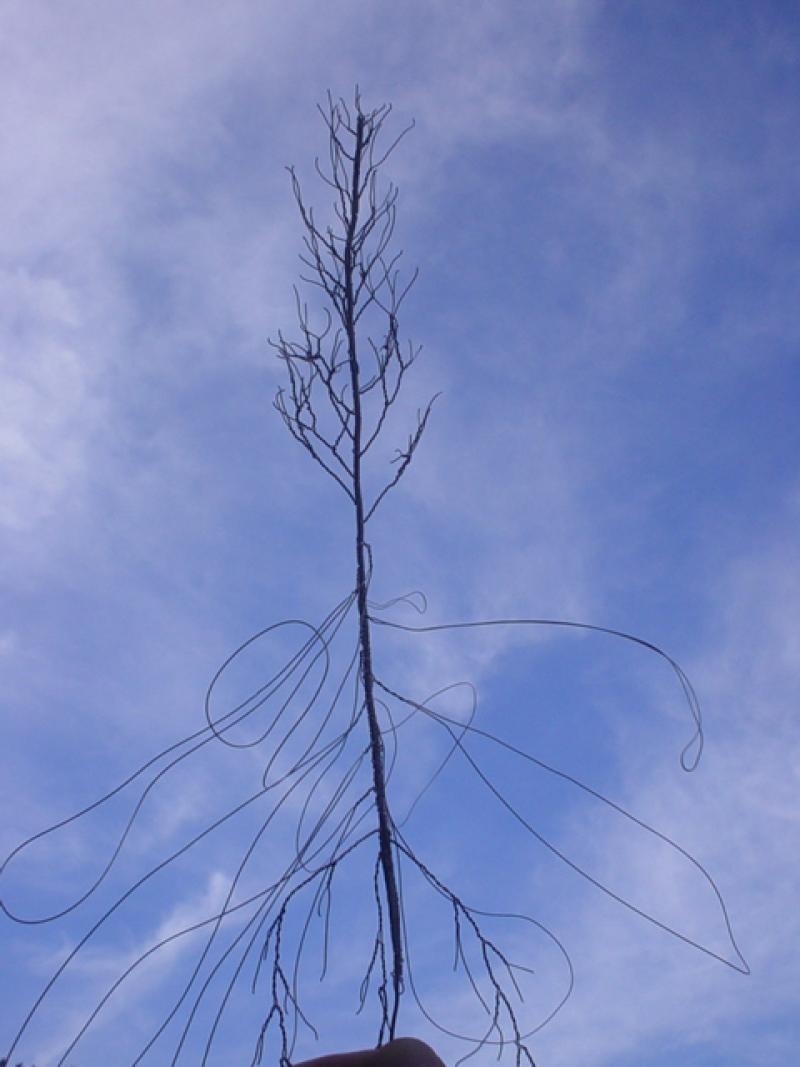

1. in de uurtjes dat ik geen zin had om naar boven te gaan heb ik me gestort op boompjes bouwen volgens de mooie instructie van Grove Den. De eerste twee pogingen waren eigenlijk al heel redelijk, maar de derde is tot nu toe de mooiste. Een populier zoals ik die in de tuin van de overburen kan zien. Mijn heuvellandschap moet zoveel mogelijk een gevoel geven van: "dat ken ik toch" zonder een exacte kopie te worden van wat ik uit het raam zie. Mijn kartonnen huisje hoort daarbij, maar ook die populieren zijn een echte landmark hier in de buurt.
Hieronder twee foto's (te klikken), de eerste van halverwege het bedraden, de andere nadat ik ermee klaar was. De voorbeelden zijn op de achtergrond van de tweede foto te zien:

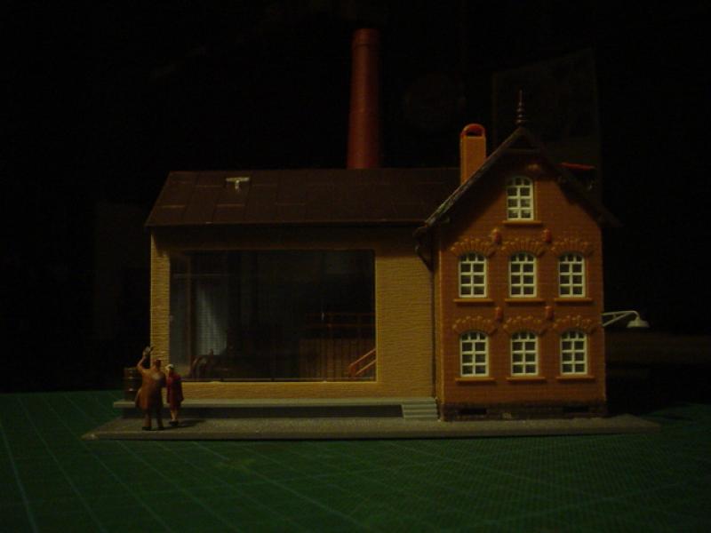

De wekelijkse knutselavond werd gevuld met het maken van een Faller bouwpakket van een lokaal brouwerijtje. Na aanschaf ben ik hetzelfde brouwerijtje trouwens ook tegengekomen op de banen Den Berg Op van Matheus en Schwarzburg van Ruud K. Het is af:
(klik)

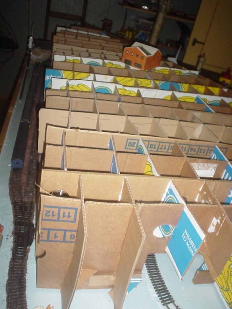

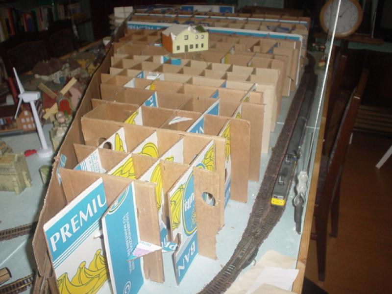

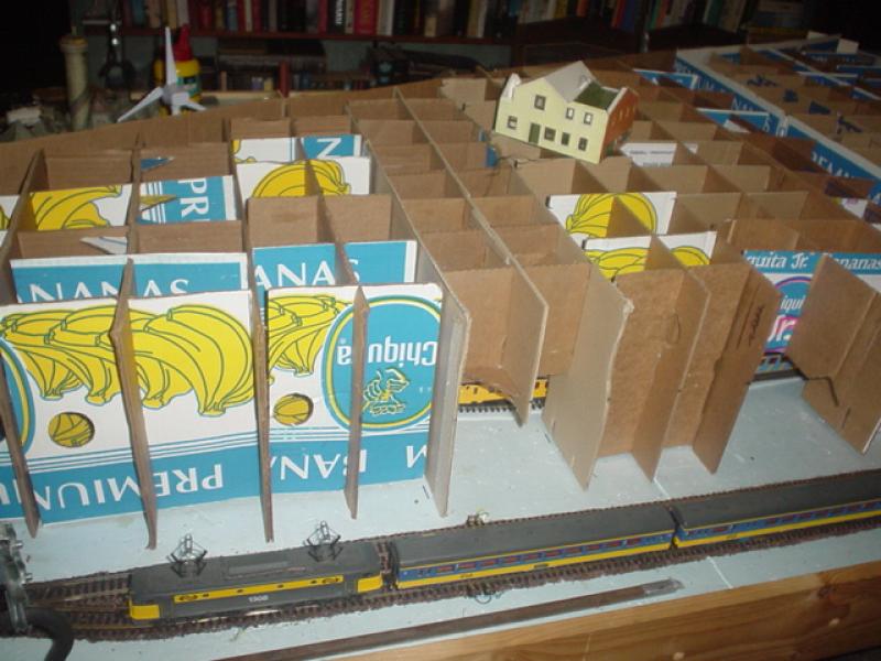

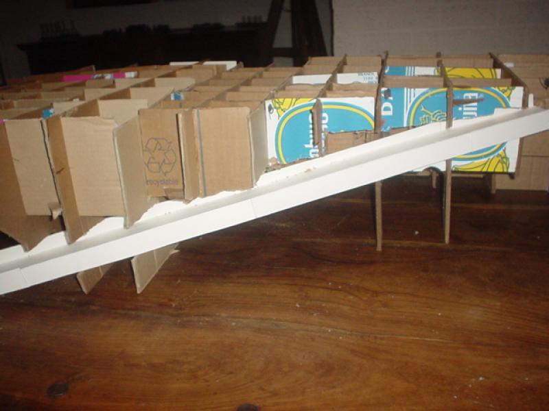

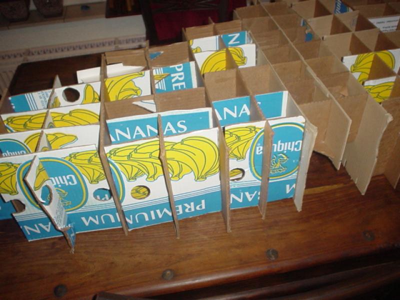

En dan tenslotte het meeste werk, maar ook het saaiste; het kartonskelet van Heuvelland.
(alle plaatjes: klik)
De kwaliteit is niet om over naar huis te schrijven, maar goed...
Zoals je ziet heb ik de werkwijze van Matheus een beetje aangepast. Ik heb niet eerst een geografie bedacht en die met karton gebouwd, maar overal de maximale hoogte gemaakt (mijn baan gaat met katrollen naar het plafond zoals je weet). Nu dit klaar is kan ik gaan bijsnijden en heuvels maken. Met het freesje van mijn nep-Dremel gaat dat goed, dat heb ik voor begin van de bouw getest.
De reden voor het andersom werken was dat bij het begin van de bouw nog niet zeker was hoe ik het Faller Car System zou maken, en waar. Nu ik dit skelet heb staan zijn veel dingen duidelijk geworden, dus ik ben blij dat ik op deze manier gewerkt heb.

Reactie #142 Gepost op:
24 October 2010, 11:00:42 »
wauw!
die boom wordt mooi!
dat doe je goed
brouwerij is ook goed gelukt.
ik ben benieuwd hoe de vorm van je berg word
gr,
mathyn

Matheus 18
Nog iets te plat voor Profi.
Berichten: 2513
Re:Antoontje's H0 baan: Bingelland
Reactie #143 Gepost op:
24 October 2010, 12:58:47 »
Hoi Antoontje.
Zo kan het natuurlijk ook, alleen ligt het kartonverbruik veel hoger.
Zie kortelings het resultaat wel.
Mvg.
Matheus.

Hoi Mathyn,
Bedankt voor je reactie. De boom is inmiddels al een stuk verder gevorderd, heb alleen even geen foto ter beschikking.
Ik ben nu aan het experimenteren met twijgjes, want daar stokt de methode-Grove-Den even voor mij. Of ik doe iets fout (waarschijnlijk), of ik heb het verkeerde materiaal (onwaarschijnlijk; er staat Deco-twist op de verpakking).
Maar op de beurs in Mechelen heb ik een workshop gekeken waar andere twijgjes werden gebruikt: helmgras van Woodland Scenics, en dat levert bij mij wel het beoogde resultaat op. Tenminste, op het testboompje.
Antoontje.

Vandaag is vriend JK op bezoek geweest. Bij hoge nood wordt de woensdagse knutselavond naar de nooddruftigen verplaatst
JK heeft mij geholpen met het doordenken en deels reeds verwezenlijken van de door hem bedachte methode van toch bij het schaduwstation kunnen zonder al te veel ellebogen in verkeerde hoeken te draaien. Dat doordenken is zeer goed gelukt, binnenkort meer.
Voor nu even een tweetal foto's van mijn kartonskelet, eerst zoals je het al eens gezien hebt:
(klik)
...maar nu staat het in de huiskamer.
De grote truk is hier niet zichtbaar, maar zit aan de achterkant:
(klik)
Een "glijbaan" voor het Faller Car System. Via de klimspiraal, eerder al getoond hier, komt het autootje boven in het heuvelland, maar het moet ook weer naar beneden. In die hoek is geen ruimte voor een daalspiraal, dus is er verborgen onder het heuvelland deze glijbaan ingebouwd.
Onderaan rijdt het autootje dan onder de dubbele horizon door, en rijdt in het Vals Plat* door een carre-boerderij de poort uit. Bochtje hier, bochtje daar, en dan onder de horizon weer de klimspiraal op.
