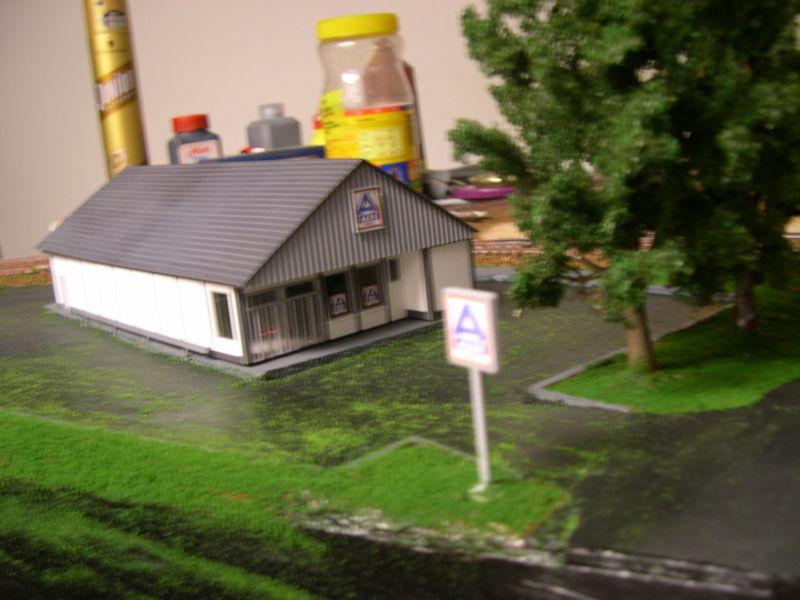

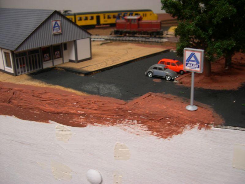

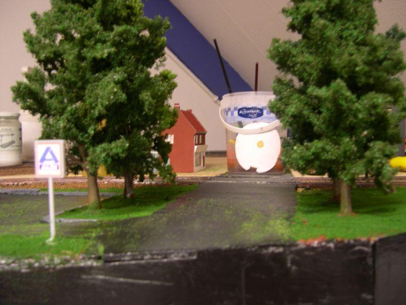

18 August 2011, 08:40:26 »
Zo, de vakantie is weer voorbij
tijd voor de hobby
Na aanleiding van de foto van Jos heb ik het een en ander aangepast.
Zoek het verschil:
Voor
na
Ondertussen is de hovenier begonnen met gras aan te leggen en is de veegploeg onderweg om het parkeerterrein en overige wegdek schoon te vegen.
Het gaat nu gestaag verder, wordt vervolgd.
Laatst bewerkt op: 18 August 2011, 08:42:12 door Theo

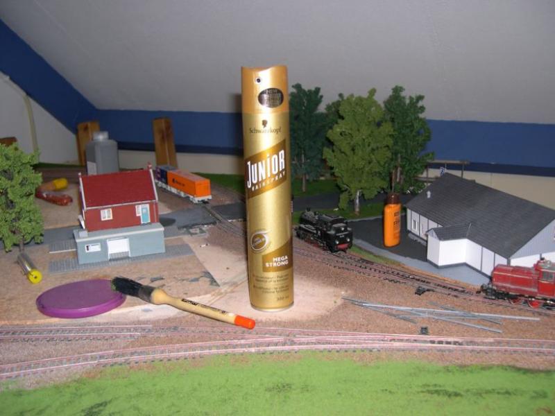

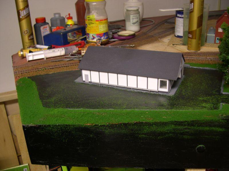

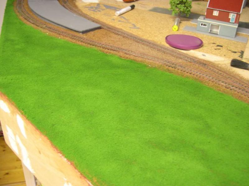

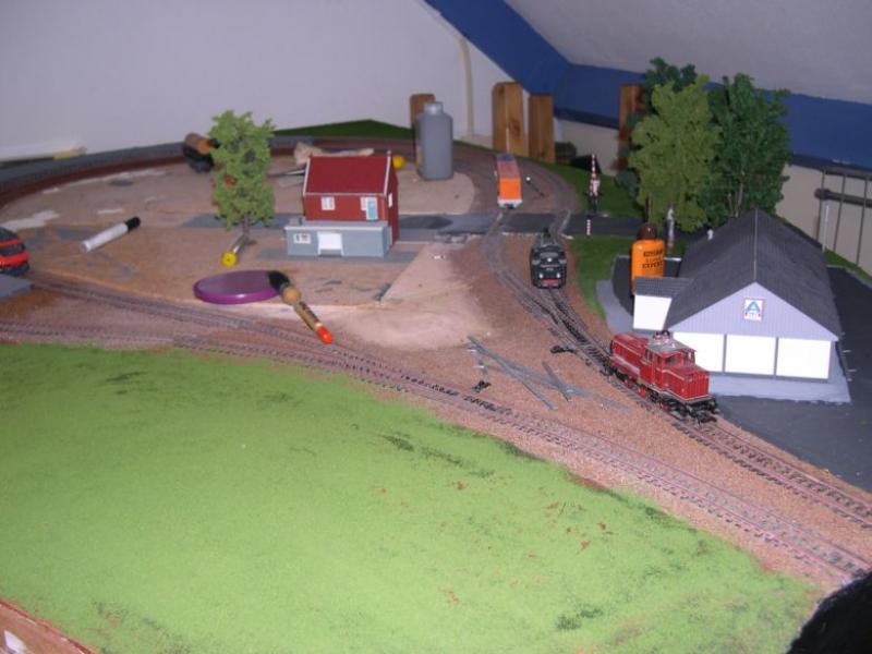

04 September 2011, 21:20:43 »
Ik heb nog wat foto's van de werkzaamheden, welke gestaag vorderd.
Ik heb al diverse bussen haarlak leeg gespoten op het gras ( je gebruikt het als spuitlijm ).
Bij deze:
Wordt vervolgd.

04 September 2011, 21:30:06 »
Ziet er goed uit Theo,
Ook jij maak grote voorderingen en over minder dan 2 weken is het al zover.
Dat gras komt wel erg groen over of komt dat door de flister
Maar ik zag dat je de zijkant van je modules nog niet geverft heb.
Praktisch gezien is het verstandig dit te doen voordat je gaat bestrooien omdat je anders dan straks zwarte randen in je gras heb zitten (zuigt vol).
Groetjes Ronald

Haarlak als spuitlijm? Hoe moet ik dat zien? Eerst haarlak en dan het gras er op of is het eerst het gras in lijm en met haarlak fixeren?
@Flickr;
Ronald
Berichten: 158
Fallerbusje komt zo.
Re:Modulebaan Koningshoven - (Baanplan H0)
Reactie #131 Gepost op:
04 September 2011, 23:26:49 »
Hoi Martijn,
Haarlak ipv spuitlijm is al een lang beproefde methode.
Gebruik hiervoor de meest goedkope haarlak die er is, wel extra strong.
Eerst haarlak, dan strooien. Dit moet je wel een paar keer herhalen om met verschillende lagen een goede dekking te krijgen.
Spuitlijm werkt beter maar is dan ook vele malen duurder
Groetjes Ronald

05 September 2011, 08:58:42 »
Hallo Martijn,
Ronald heeft het antwoord al gegeven.
Ik begin eerst met houtlijm en hierover strooi ik een dikke laag strooisel.
In dit geval T45 van Woodland.
Als de lijm is gedroogd haal ik het teveel aan strooisel eraf.
Tijdens het drogen zijn er verschillende donkere plekken ontstaan.
Dan spuit ik er haarlak op en hierover een dun laagje strooisel en als het nodig is herhaal ik dit nog een keer.
je krijgt dan een grasveld met kleurschakelingen die je evt.kan versterken met een andere kleur.
Theo

05 September 2011, 20:00:12 »
Hoi Theo, Ronald,
Okay, ik had deze methode inderdaad al eens ergens gelezen maar meende dat jullie net een andere volgorde aanhielden oid. Ik ga deze manier in elk geval testen. En blijf dit draadje volgen want behalve een pracht baan zit het boordevol handige tips.
Gr.Martijn

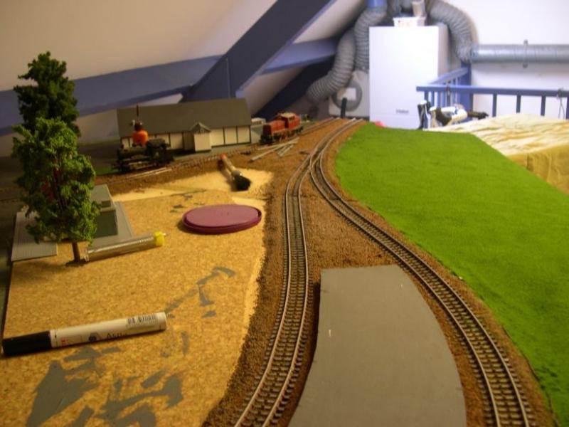

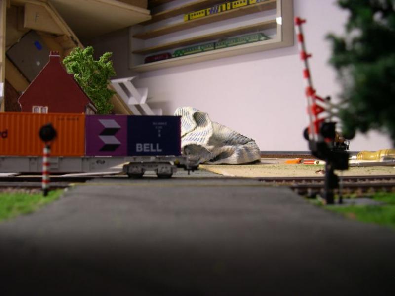

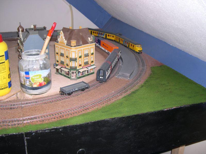

20 September 2011, 11:45:04 »
Het is even stil geweest, maar thuis wel door gewerkt aan de baan.
Afgelopen weekend rijdagen gehad met MSG de nieuwe waterweg, en de keerlus zou daar ook aanwezig zijn en haar vuurdoop krijgen
Het is een zeer geslaagd weekend geweest en alles heeft goed gefunktioneerd
Ik ben nog niet klaar met het aankleden van de baan, maar heb het toonbaar gemaakt.
Op de volgende foto impressie zie je het gedeelte met 2 bouwhuisjes, deze zijn tijdelijk als vulling neer gezet.
Ik zet ook nog 3 foto's van mijn andere modules erbij.
Maar op de een of andere manier lukt het even niet om de foto's goed op de site te krijgen.
Deze houden jullie tegoed.
Laatst bewerkt op: 20 September 2011, 11:48:00 door Theo
