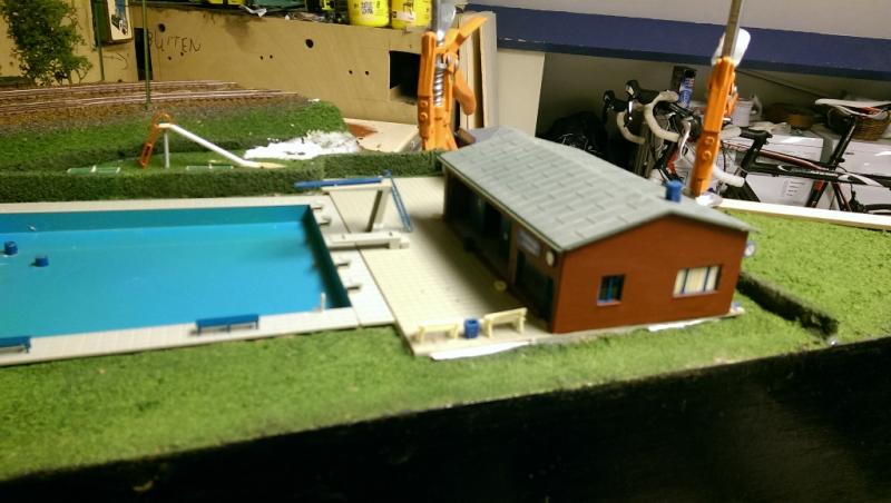

Erg leuk idee dat zwembad. Hopelijk komt er een video met de eerste zwemlessen.

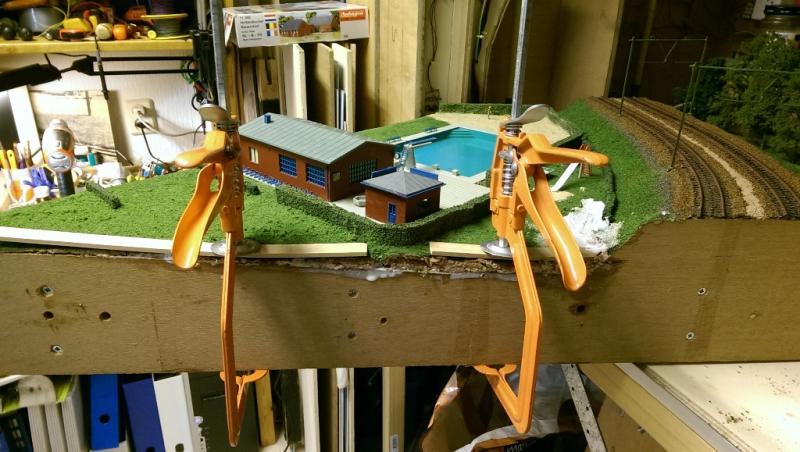

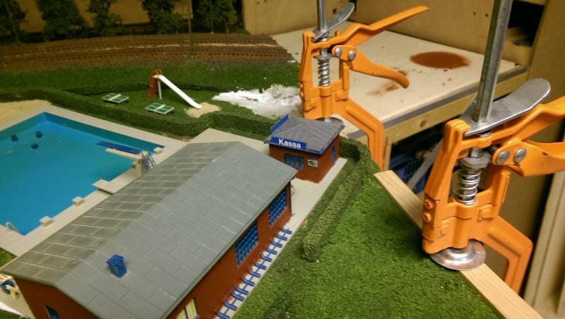

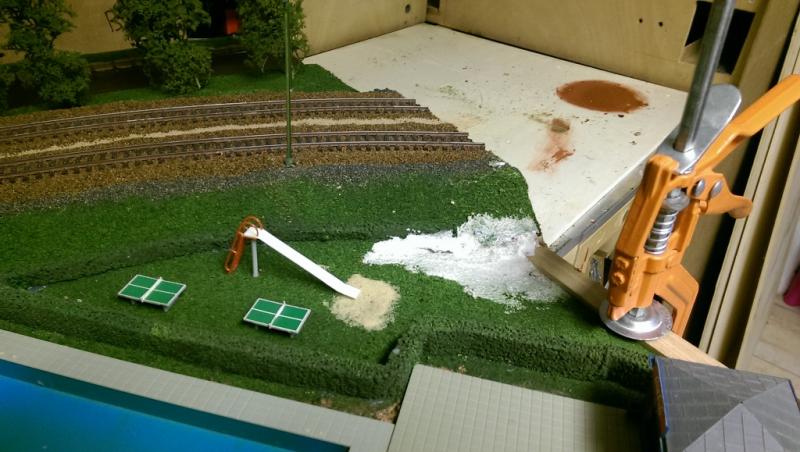

Bij deze module is een gedeelte van het landschap te strak komen te staan.
Als je de modules tegen elkaar aanzet, kijk je tegen de opstaande rand.
Hierop heb ik een inkeping gemaakt waardoor het geheel weer op de goede plaats komt te staan.
Als dit weer droog is kan ik het weer gaan bestrooien en zie je er niets meer van
Ook zichtbaar is de eerste laag van de nieuwe kleur van de gebouwen.

Ik ben stiekem erg benieuwd hoe dat systeem van de zwemmende preisers nou werkend eruit ziet. En, komt er dan 'echt' water in? Of? Mogelijk om een filmpje te maken misschien?

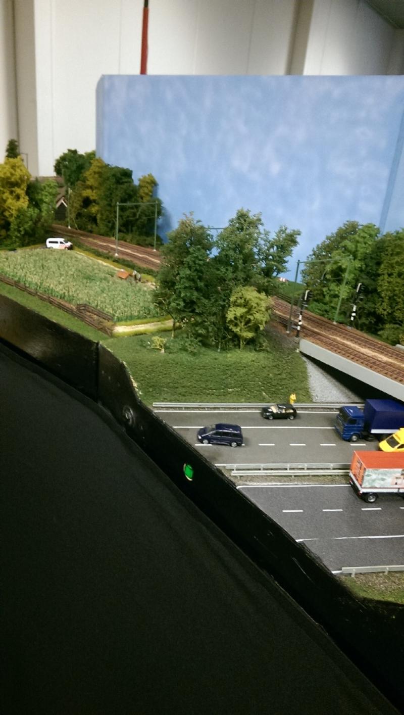

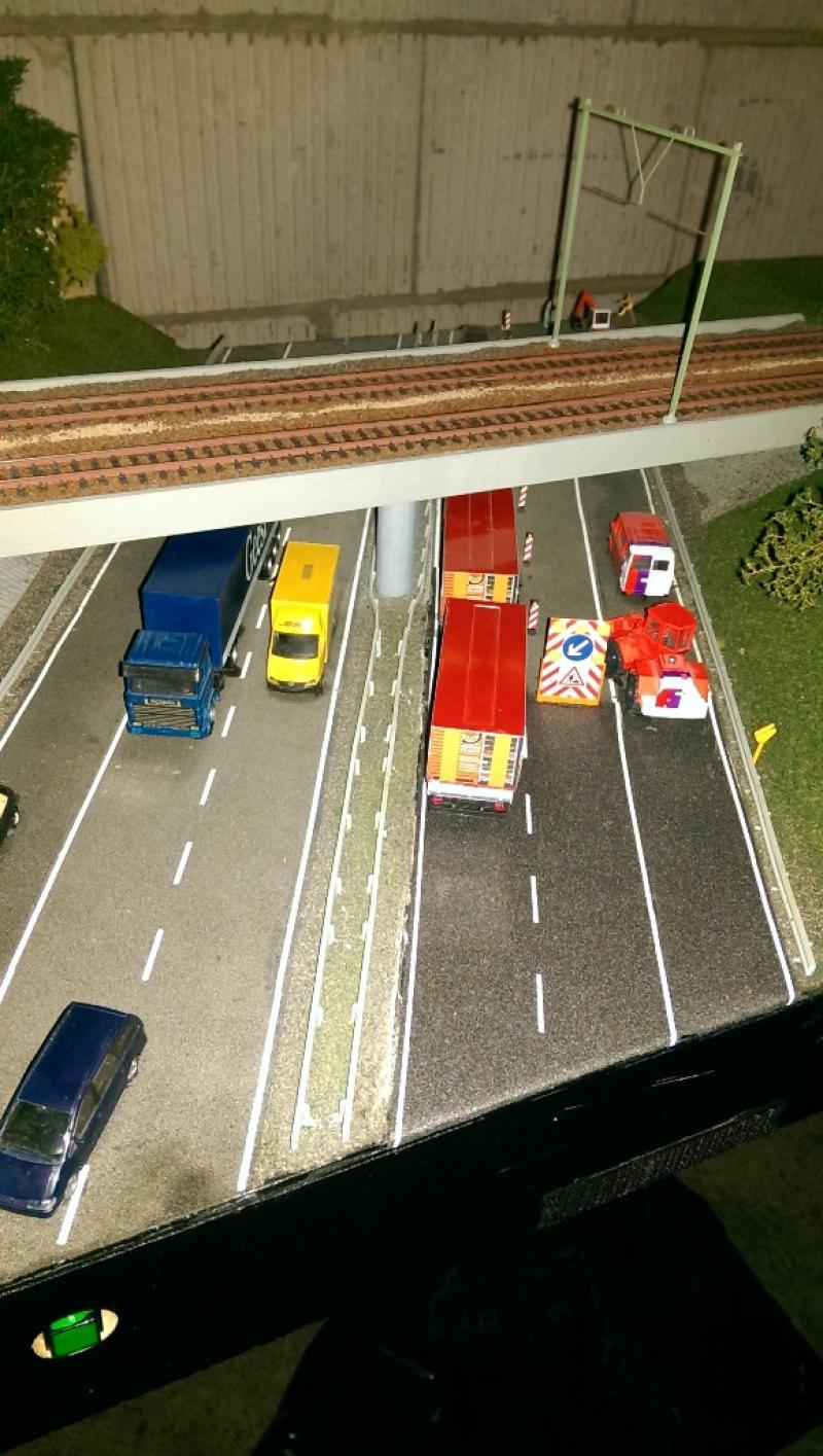

Die snelwegmodule is prachtig zeg! TOP!

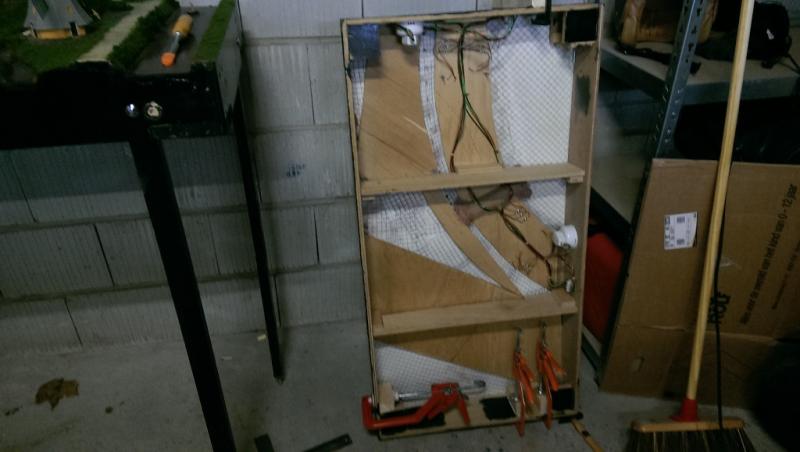

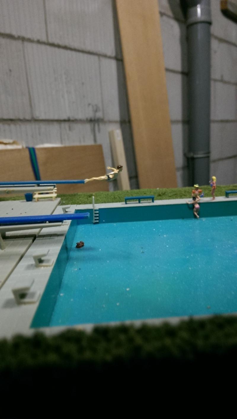

Ik had graag het zwembad werkend gekregen, maar op een of andere manier draait de riem na enkele minuten spontaan van de draaiwielen af
En de tijd is nu nog tekort om het met Rail "betrouwbaar"werkend te krijgen.
Momenteel ben ik bij de overige modules het poten systeem aan het veranderen, zodat de opbouw tijd verkort wordt
Ook de aankleding van de modules behoeven aandacht.
Donderdag moet alles op zijn plek vallen want dan sta ik met de MSG de nieuwe Waterweg op Rail en gaan we opbouwen. En vanaf vrijdag draaiend in het groter geheel

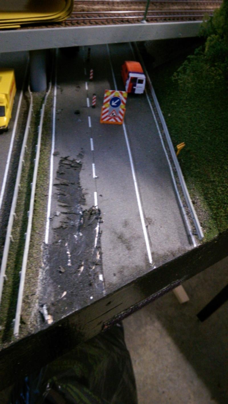

Het is nog hard werken om alles op tijd af te krijgen
De snlweg module was verder heen dan ik dacht
Gelijk maar begonnen dit te vervangen
Ook bij het zwembad is de schone springer weer terug
Morgen kijken hoe alles zich houdt in Houten

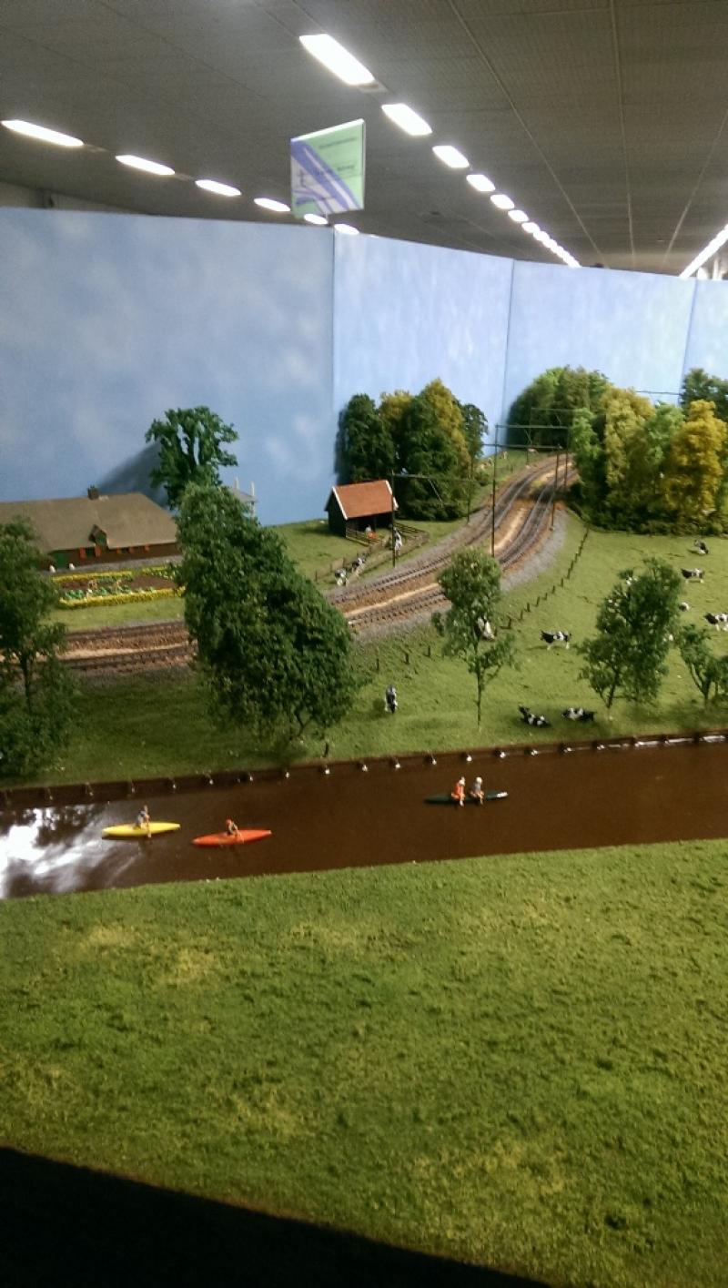

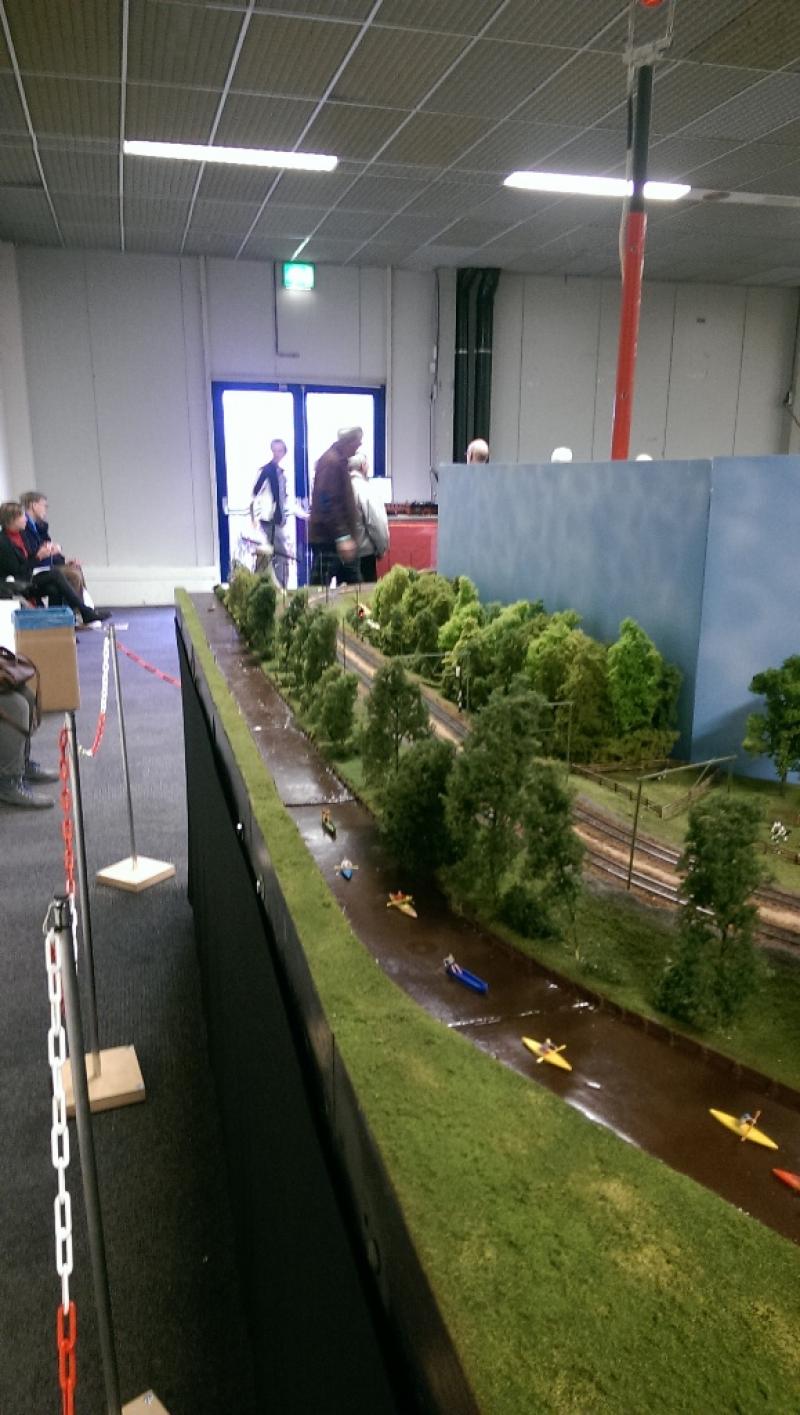

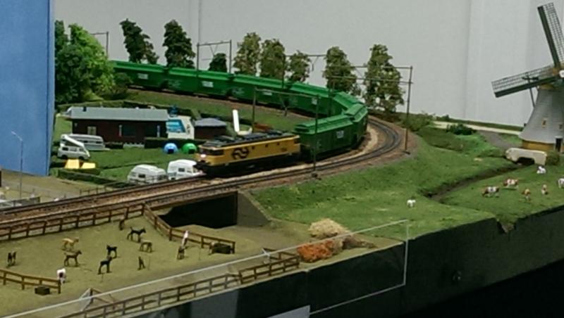

Alles weer ingepakt na Rail.
Ik heb daar weer leuke dagen gehad en met veel mensen gesproken over de hobby
Hier nog een paar foto's zoals het op Rail stond.
Vanaf nu ga ik weer verder aan Koningshoven

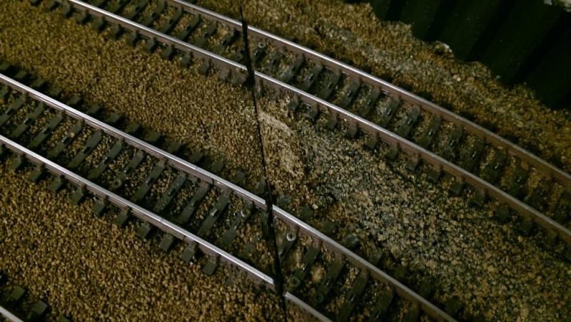

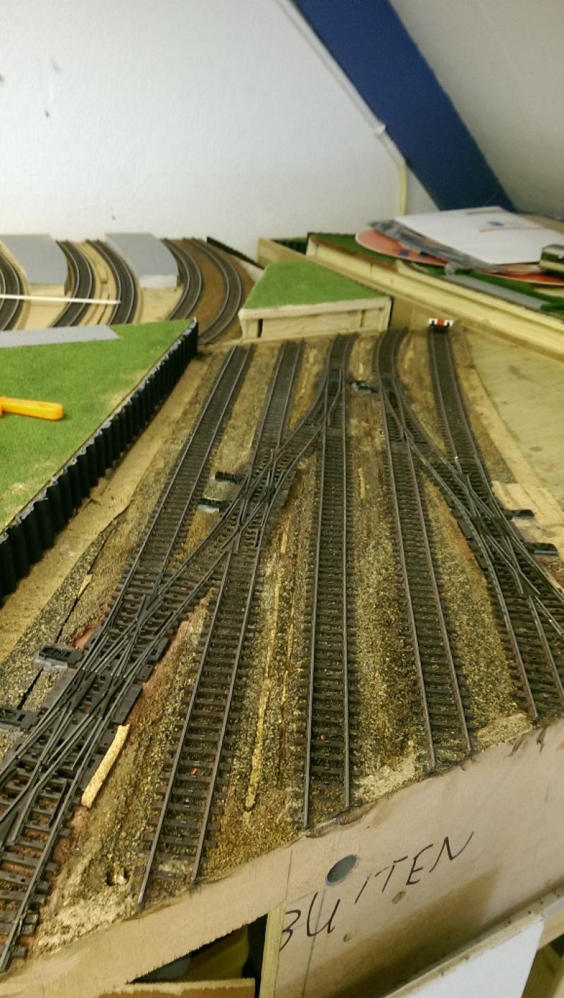

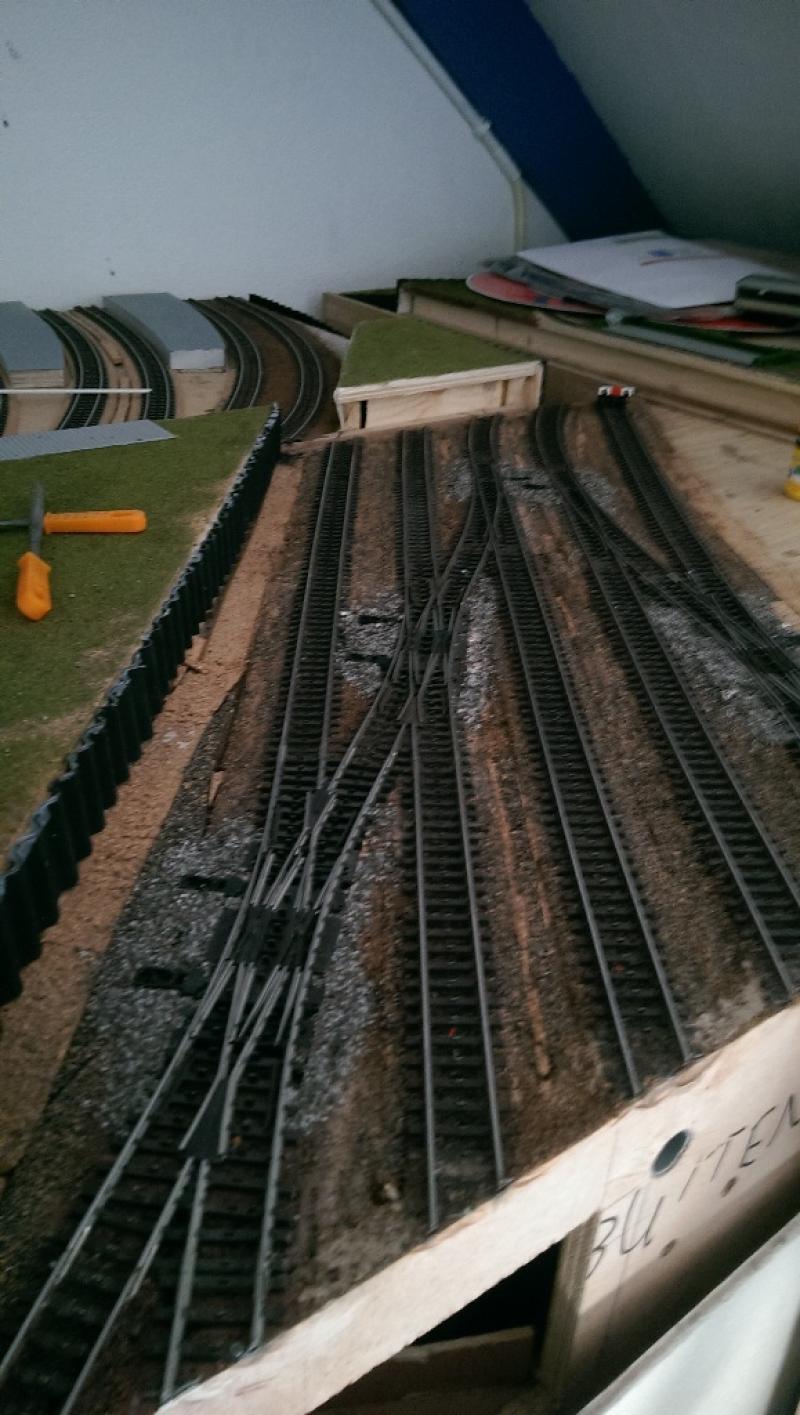

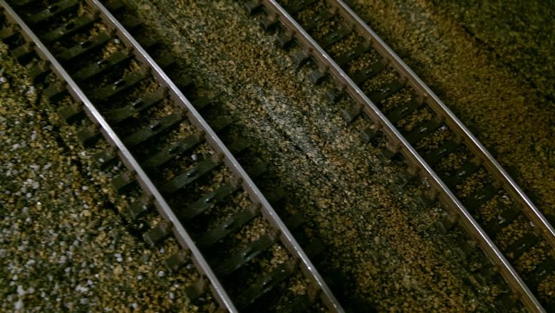

Ik ben begonnen met het verwijderen van de ballast op Koningshoven
Na de terechte opmerkingen ben ik op zoek gegaan naar ander ballast, welke uiteraard moeilijk is te vinden met wat ik voor ogen had, althans gebruiks klaar.
Hierop ben ik zelf maar gaan mengen met diverse kleur variaties en grootte van de korrel.
Ik zelf vind het een behoorlijke verbetering en ben dus van plan het bruine door dit te vervangen.
Het weg halen is natuurlijk een klus op zich
, maar als ik het resultaat zie met het nieuwe ballast vind ik het wel waard
Als alles gedroogd is ga ik nog met roest poeder nuances aanbrengen.

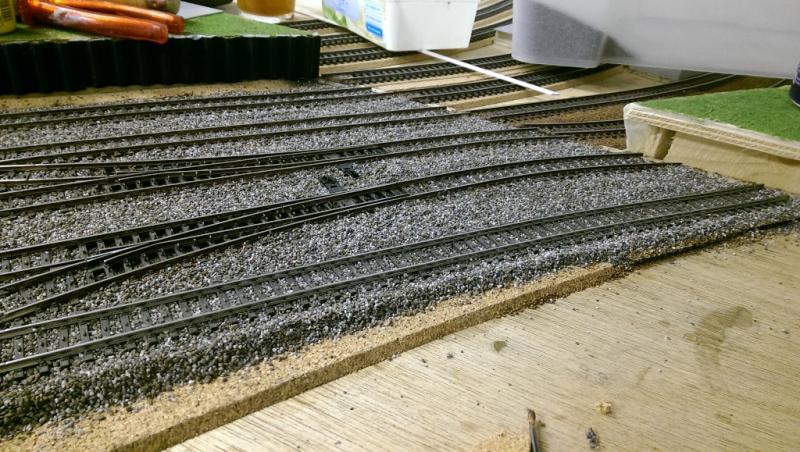

01 May 2015, 15:47:40 »

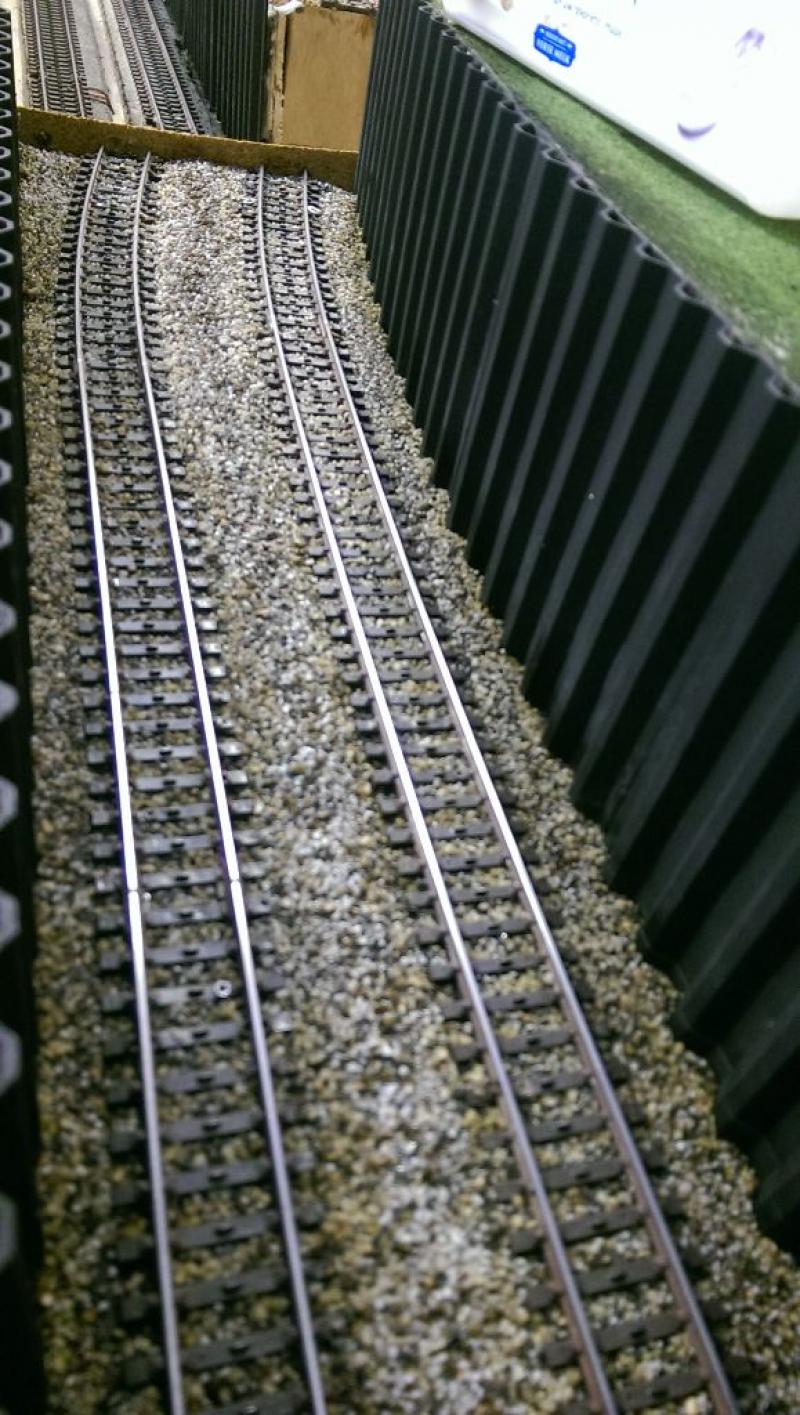

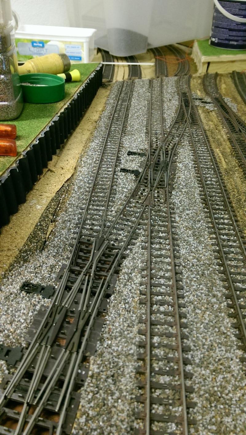

Zo...klaar met het weg halen van de oude ballast
, wat een ..werk was dat zeg
Het opbouwen mag weer beginnen
Eerst heb ik de wissels gedaan met watervaste lijm, zodat ik niet de fout in ga dat het lijm weer oplost als ik de rest ga doen en het hierdoor in en tussen de beweegbare delen komt.
Al doende leert men!
Nu wachten tot het goed droog is geworden . Dan het overtollige ballast wegzuigen.
Dan kan het gewone ballasten beginnen en komt er weer schot in de zaak

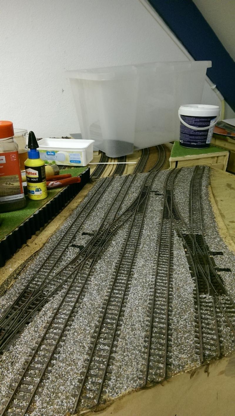

18 May 2015, 20:53:16 »
Eindelijk begonnen met ballasten

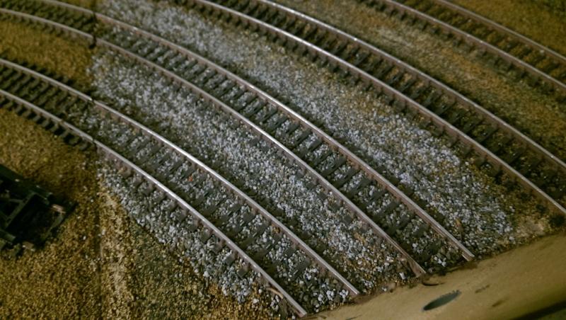

25 May 2015, 09:47:07 »
Ondertussen ben ik begonnen met het plaatsen van de damwand en het ballasten van de afrit naar de schaduw keerlus.
Ik heb nog de nodige meters te ballasten, dus daar zal ik mij de komende tijd mee bezig houden.
