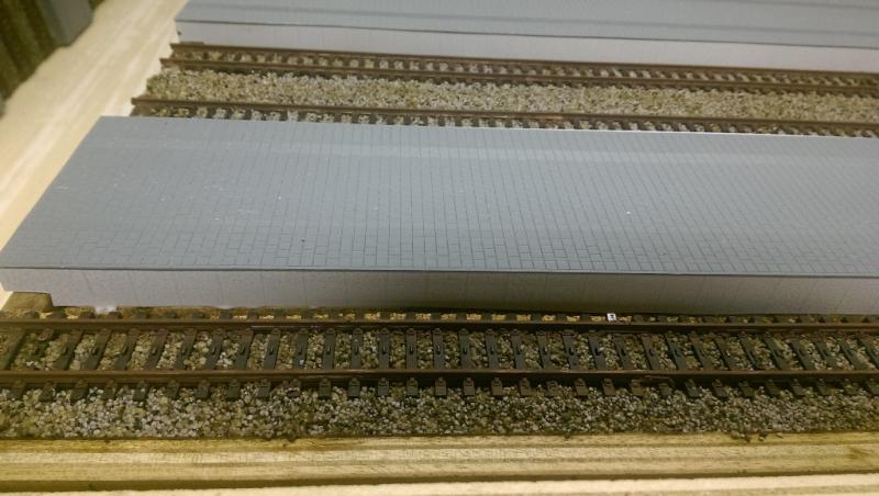

Het is een mix van diverse ballast van diverse fabrikanten.
o.a. Auhagen track ballast brown 61826, Faller 171695, Busch 7070, Noch T49.
Als het nog droog is het nog behoorlijk grijs.
Maar zodra je het besprenkeld met water wordt het direct donker van kleur.
Maar gewoon mixen en kijken tot je voor jou de juiste kleur verhoudingen hebt/krijgt.

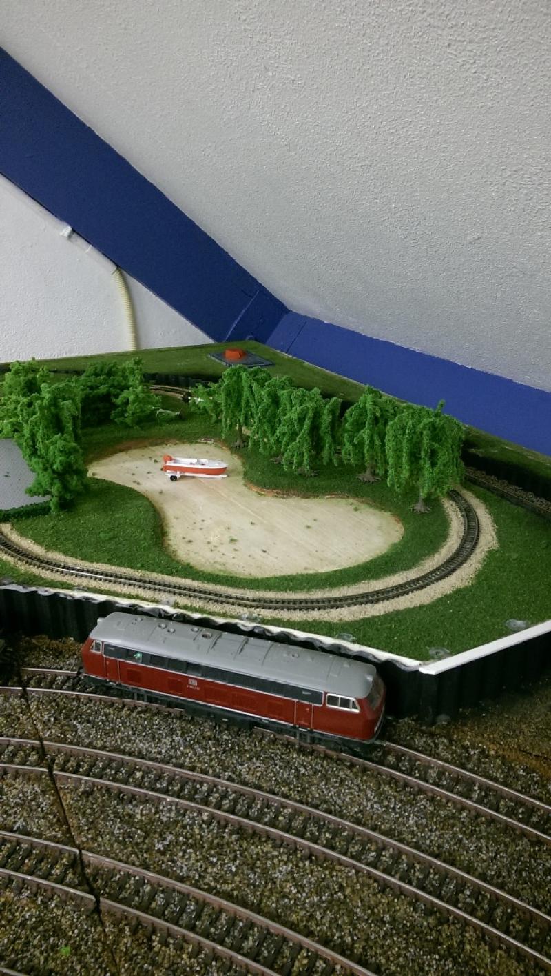

De eerste bomen zijn ook klaar om geplant te worden in het park

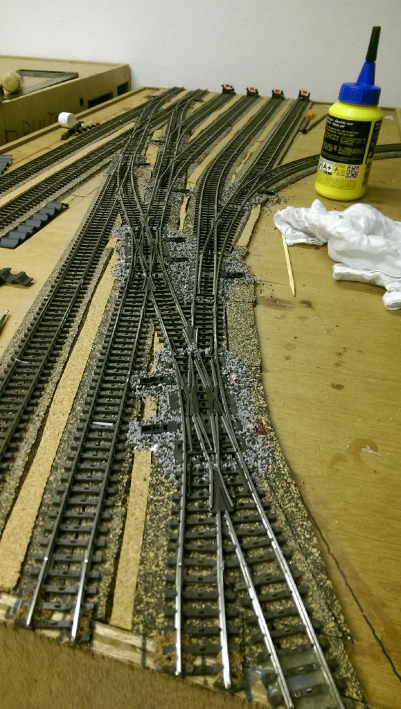

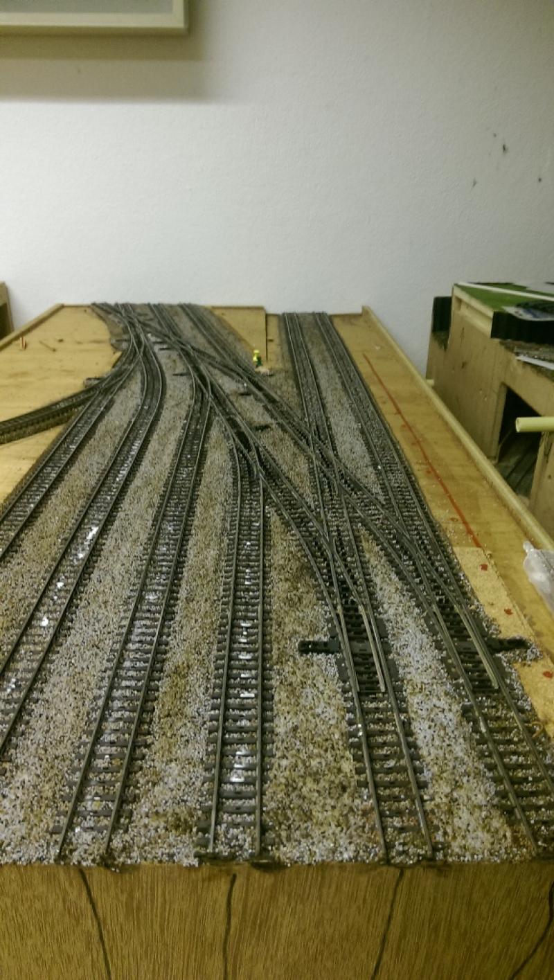

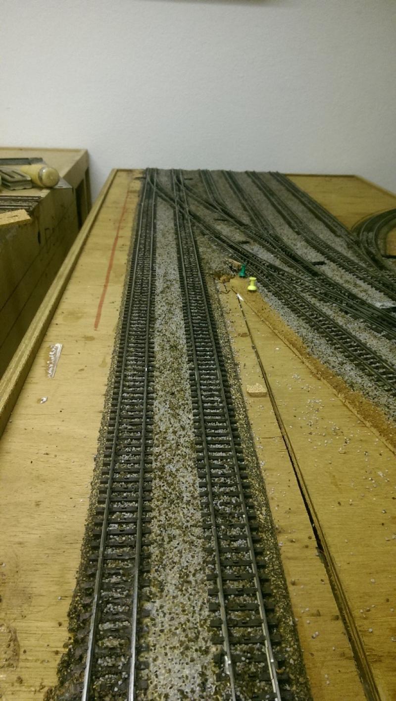

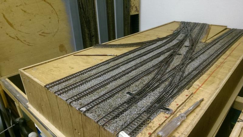

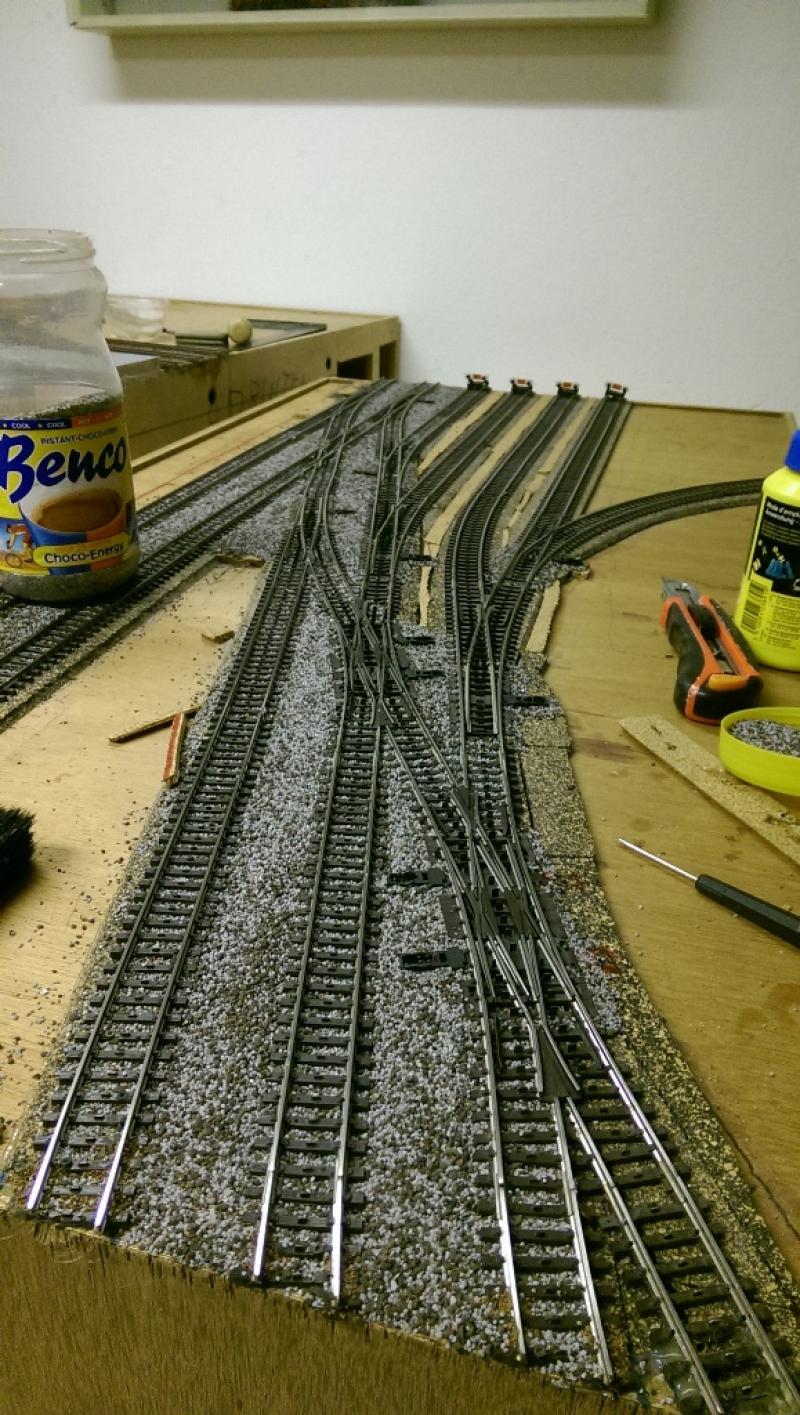

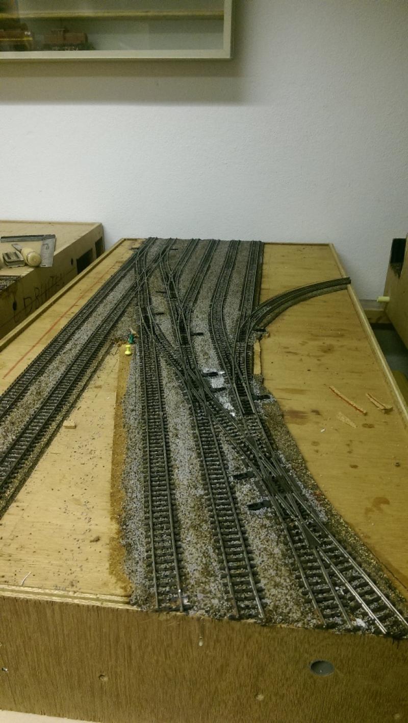

Ik ben begonnen met het ballasten van de wisselstraat.
Voor mij het meest risico volle project want het risico is groot dat bij 1 van de wissels of kruiswissel lijm inloopt met alle gevolgen van dien
Het is mij helaas al eens overkomen
Maar goed, ik ben begonnen met het inlijmen met watervaste lijm.
Hier strooi ik direct ballast op. Het vormt hierdoor gelijk een dijkje voor als ik de rest ga indruppelen.

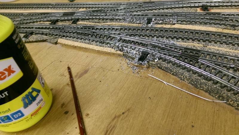

Theo
Berichten: 200
Re: Modulebaan Koningshoven - (Baanplan H0)
Reactie #273 Gepost op:
18 September 2015, 10:18:38 »

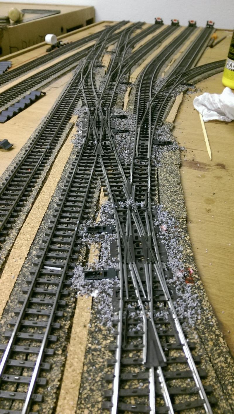

En het gaat weer verder!
Het ziet er nog erg licht uit maar dat komt omdat het net is ingelijmt.

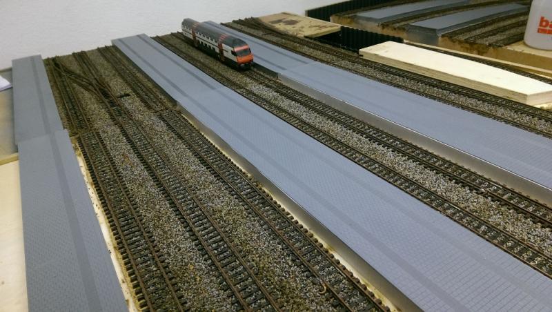

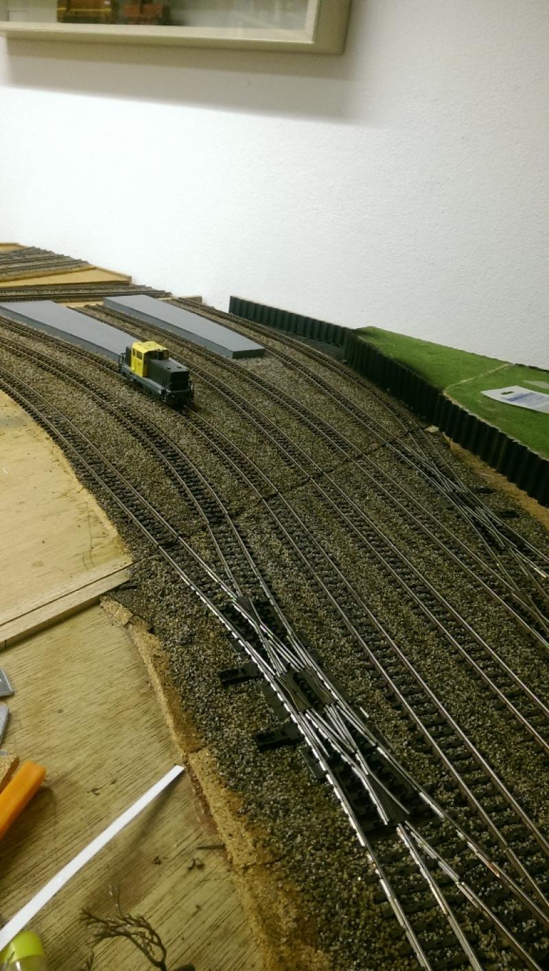

Berichten: 200
Reactie #277 Gepost op:
08 October 2015, 10:08:34 »

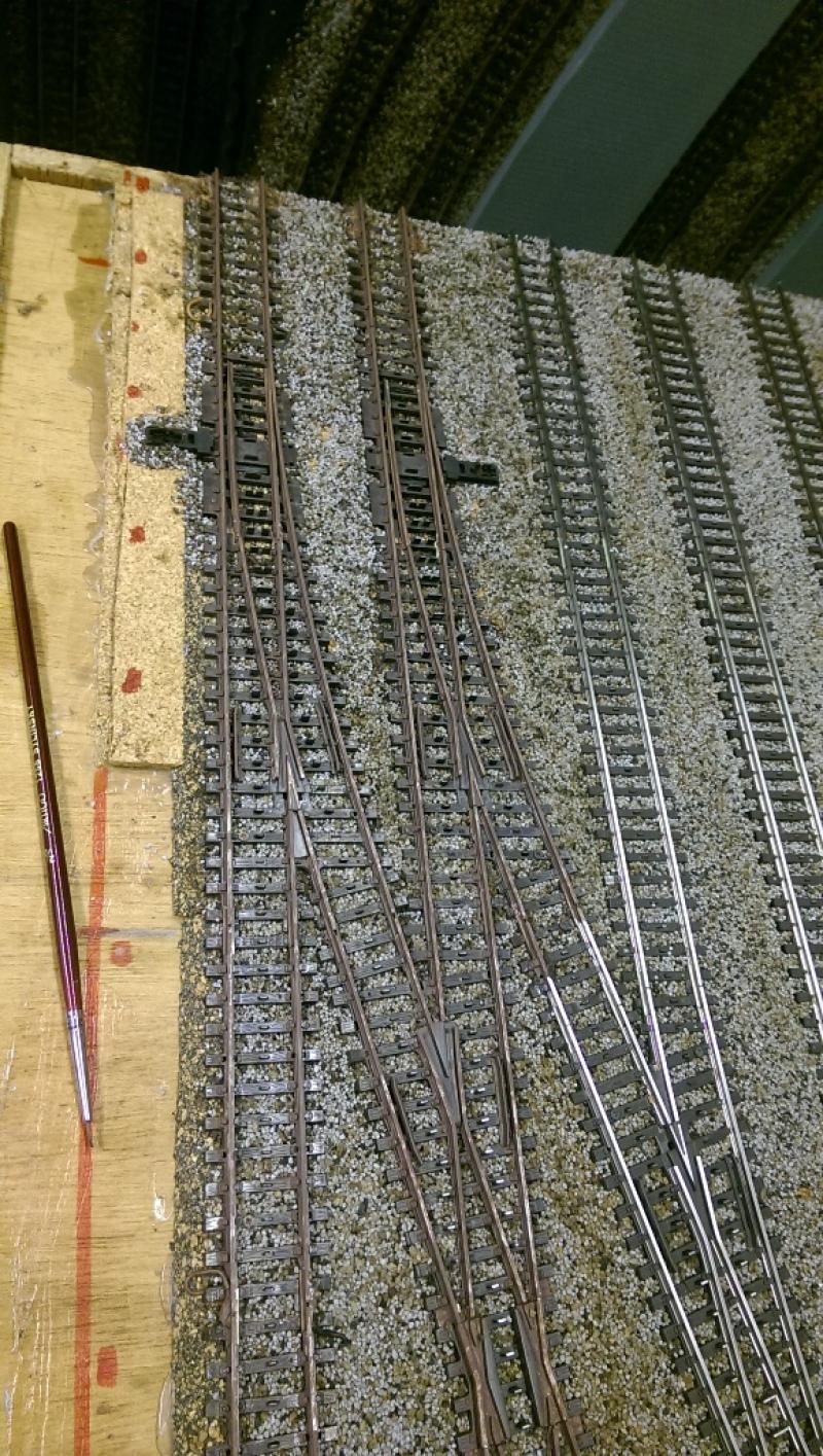

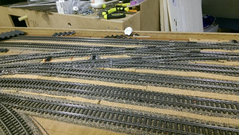

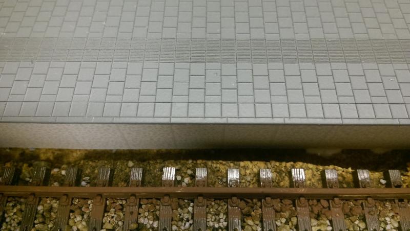

Ik ben weer verder gegaan met het verven van de rails, maar kan niet verder want het potje is leeg. ik had nog de hoop dat ik het zou redden voor deze module....helaas.
Het lijkt nu erg licht grijs,maar dat komt door de foto
. Het is als je het gewoon ziet veel donkerder! Dezelfde kleur als de volgende foto.
Op de andere module ben ik verder gegaan met het ballasten rondom het perron.
Deze heb ik ook in de basis kleur gespoten, en moet afgewerkt worden met drybrushen.
En daar zag ik dat ik de kruiswissel met het doodlopend spoortje nog moet voorzien van een kleurtje.
Ik ga er maar snel voor zorgen dat ik de humbrol 160 weer in huis heb.
Laatst bewerkt op: 08 October 2015, 22:50:42 door Theo

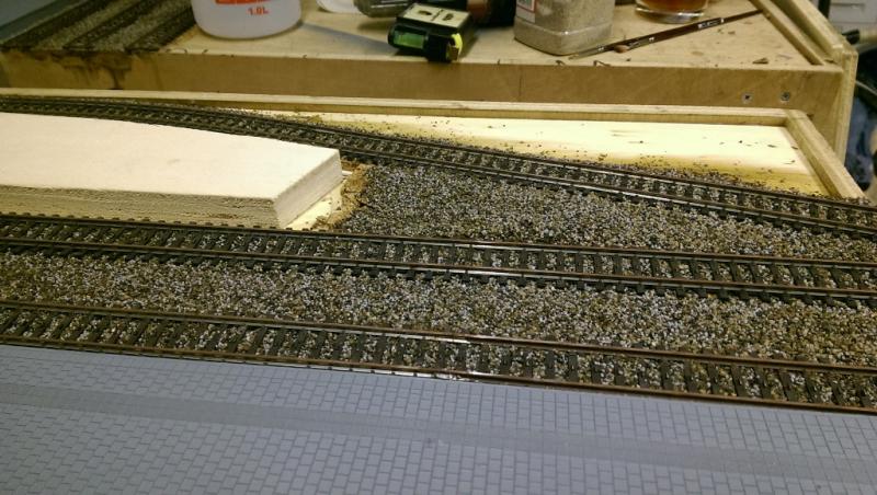

Theo
Berichten: 200
Reactie #278 Gepost op:
11 October 2015, 21:53:51 »
Het doodlopend spoortje en de kruiswissel zijn ook weer voorzien van een kleurtje.
Nu ben ik begonnen aan de volgende module.
Eerst de rails kleuren en daarna de perrons in de basis kleur spuiten.
En daarna de ruimte tussen perron en de rails voorzien van ballast.
Maar eerst het verven.

rvooyen
Berichten: 254
Reactie #280 Gepost op:
29 October 2015, 11:20:20 »
Leuk om te volgen. De K ballasten, altijd leuk? Benieuwd waarom watervast lijm? Met gewoon witte lijm kan je met wat water sproei later altijd de rails weer eruit halen of veranderen. Groeten Robert
Verstuurd vanaf mijn GT-S7275R met Tapatalk
Marklin, M en K rails, bovenleiding functioneel. Sturing mbv Rocrail en IB-1/Loconet. Treinbedrijf, dmv wagenkaarten en vrachtbrieven, pass.treinen op dienstregeling. Opzoek naar gelijkgestemden voor "operating sessions".
Theo
Berichten: 200
Reactie #281 Gepost op:
29 October 2015, 16:34:01 »

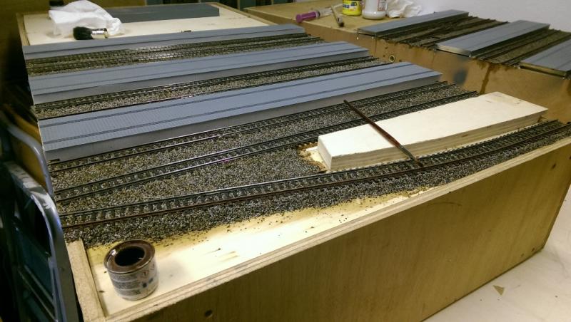

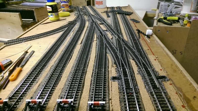

Robert,
Watervaste lijm gebruik ik alleen rondom de wissels. Zodra je het alleen op waterbasis doet loop je een groot risico dat je lijm bij de beweegbare delen komt met alle ongein erbij. Ik heb dit zelf helaas al mogen onder vinden( zie elders in dit draadje)
Vandaag een schilder dagje gehad
Ook de voorlaatste module voorzien van roest op de rails.
Het begin is er weer
Nu de andere kant nog.
En deze kant is nu ook klaar!
Op de achtergrond de laatste module.
Nu eerst de perrons opnieuw spuiten en daarna het ballasten van de laatste stukjes tussen het perron en de rails.

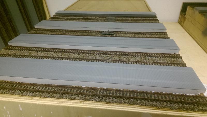

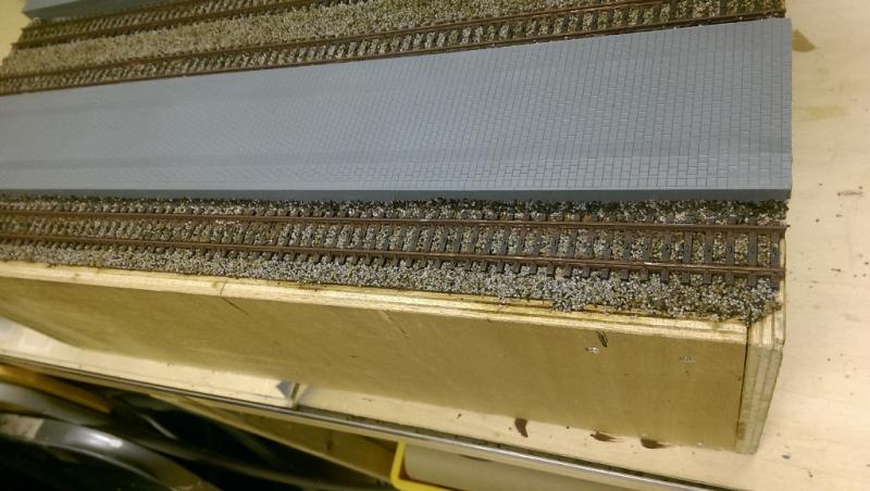

Theo
Berichten: 200
Reactie #282 Gepost op:
31 October 2015, 22:16:03 »

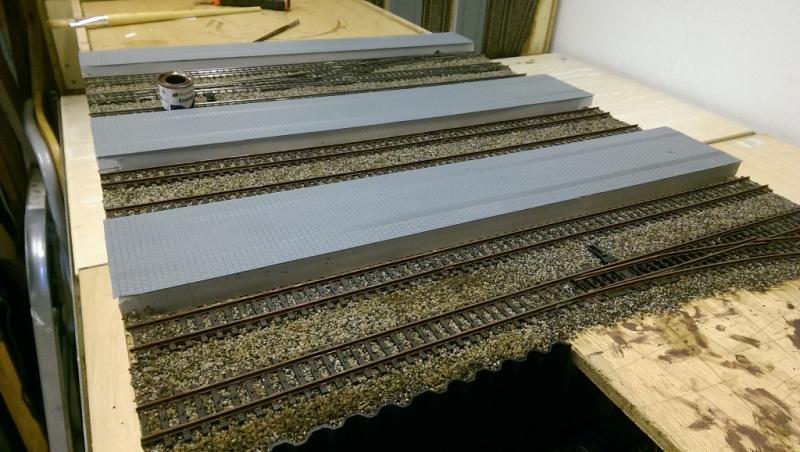

De ener laatste module ligt nu te drogen!

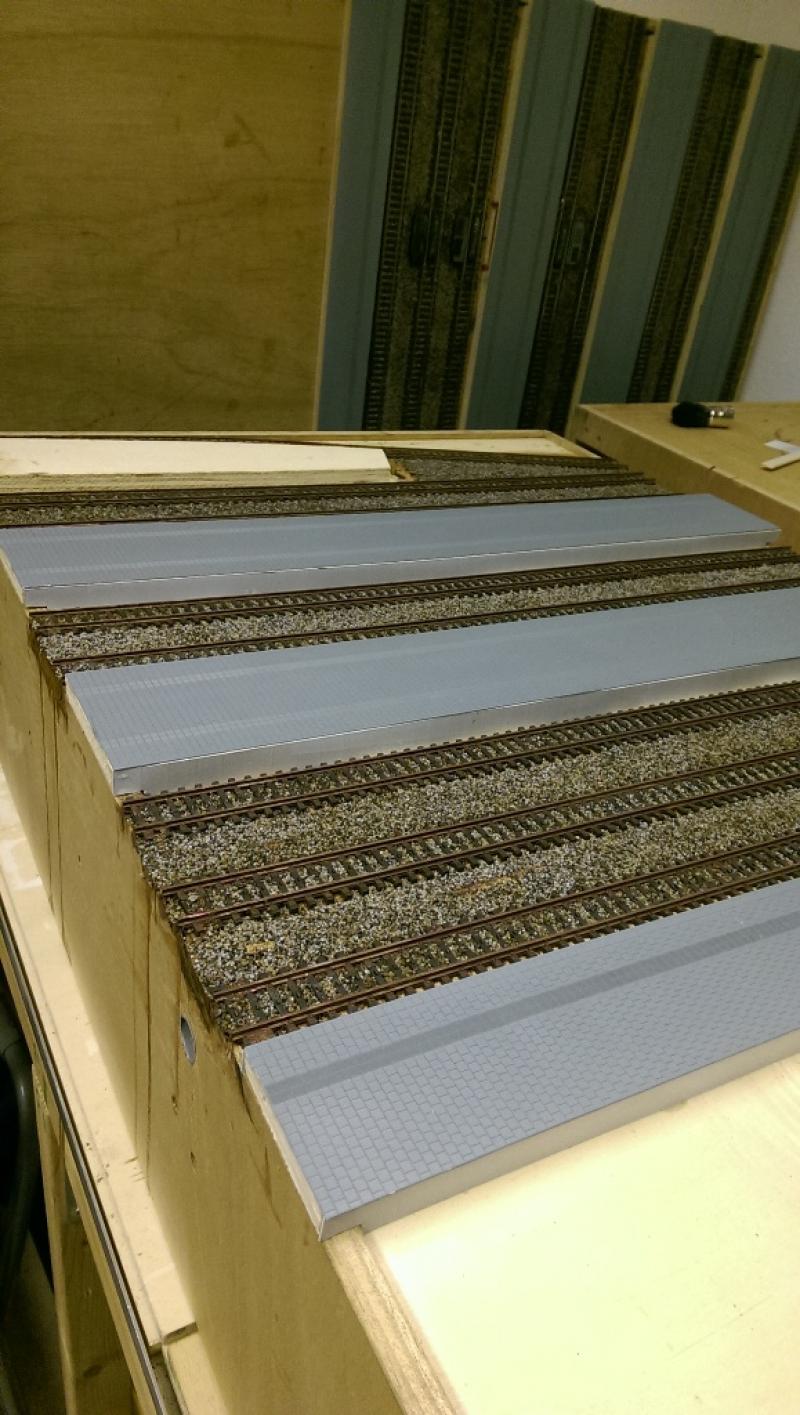

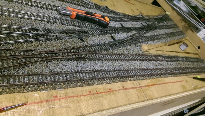

Vanmiddag de perrons in de basiskleur gespoten en vanavond ballast gestrooid tussen het rails en perrons. Hierna met verdunde houtlijm in gedruppeld.
Morgenavond als alles goed is gedroogd deze modules opzij zetten en de laatste in de serie naar voren halen en dezelfde behandeling geven als de andere station modules.
Daarna alle rails poetsen en de modules weer opstellen!
Ik heb de houten basis van de perron in de bocht maar in de zelfde kleur gespoten....ziet er wat beter uit in het geheel. Maar hier moet nog een nieuw stuk voor worden geplot.

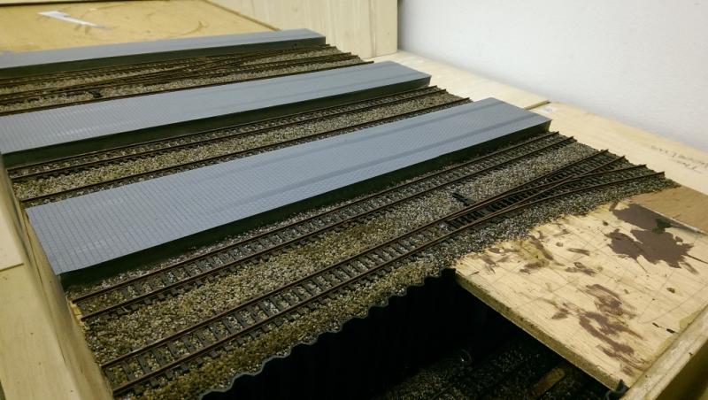

Theo
Berichten: 200

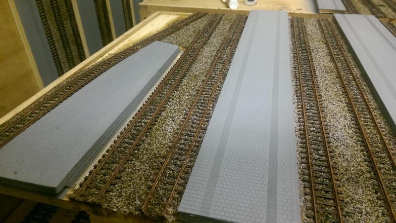

Reactie #283 Gepost op:
03 November 2015, 14:51:07 »

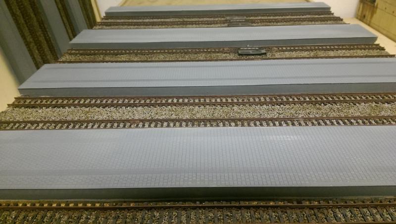

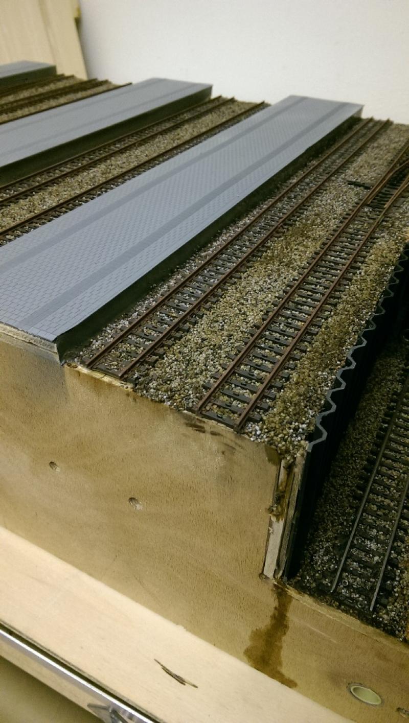

Ondertussen aan de laatste module bezig
Gisteravond heb ik de zijkanten van het perron geplaatst en de rails een kleurtje gegeven.
Nu het laatste gedeelte ballasten en de perrons in de basiskleur spuiten en daarna de rails poetsen en de modules weer opstellen

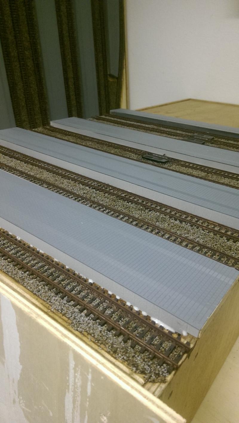

Theo
Berichten: 200
Reactie #284 Gepost op:
07 November 2015, 09:15:56 »
Bij de laatste module zijn de perrons ook gespoten en ligt het ballast op zijn plek. Vanavond indruppelen en dan kunnen de modules morgen weer op hun goede plek worden gezet.
Dan kan ik gaan beginnen met het uit tekenen van weg en het station. Uiteraard komen hier bussen overheen te rijden die ook hun stop gaan maken bij het station.
